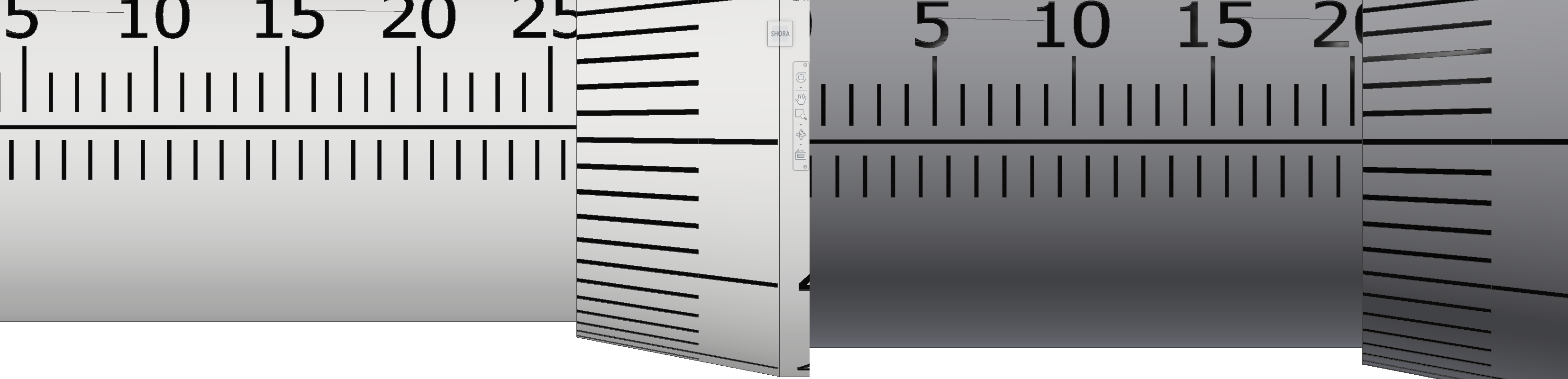

    <![CDATA[<strong>Autor:</strong> <a href="https://www.cadforum.cz/forum/member_profile.asp?PF=94724">sucha.ladislava</a><br /><strong>Předmět:</strong> 33621<br /><strong>Zasláno:</strong> 26.zář.2022 v 09:42<br /><br />Dobrý den,&nbsp;<div>děkuji moc za odpověď. Ale to byl přesně obrácený případ, než řeším já.</div><div><br></div><div>Nyní se migrují do nové verze jako tmavé. A já bych byla nerada, aby se mi po té migraci, vše začalo zobrazovat tmavě.</div><div>Jelikož v tom nejsem moc kovaná, tak bych nerada udělal nevratný krok, že se mi světlá přepíše tmavou.</div><div><br></div><div>Děkuji za pomoc</div>]]>

    <![CDATA[<strong>Autor:</strong> <a href="https://www.cadforum.cz/forum/member_profile.asp?PF=109134">koutnypp</a><br /><strong>Předmět:</strong> 33621<br /><strong>Zasláno:</strong> 26.zář.2022 v 09:32<br /><br />Tak 5 let zpátky jsem řešil něco podobného, tenkrát myslím pomohlo tohle <a href="https://www.cadforum.cz/cz/svetlejsi-barevny-vzhled-migrovanych-modelu-inventoru-tip10012">https://www.cadforum.cz/cz/svetlejsi-barevny-vzhled-migrovanych-modelu-inventoru-tip10012</a>]]>

   <title><![CDATA[Jiná verze AIP - jiná barva součástí - ??? : Dobr&#253; den,asi jsem moc detailistka,...]]></title>
   <link>https://www.cadforum.cz/forum/forum_posts.asp?TID=33621&amp;PID=126988&amp;title=jina-verze-aip-jina-barva-soucasti#126988</link>
   <description>
    <![CDATA[<strong>Autor:</strong> <a href="https://www.cadforum.cz/forum/member_profile.asp?PF=94724">sucha.ladislava</a><br /><strong>Předmět:</strong> 33621<br /><strong>Zasláno:</strong> 26.zář.2022 v 09:02<br /><br />Dobrý den,<div>asi jsem moc detailistka, ale pro prezentaci a tisk je vhodný světlý odstín.</div><div><br></div><div>Pokud vytvořím něco v AIP 2021, tak je to ta světle šedivá barva (viz příloha).</div><div>Pokud pouze otevřu v AIP 2021, vytvořené díly ze starší verze Inventoru, tak se mi to zobrazí tmavě šedivě.</div><div><br></div><div>Když pouze otevřu součást vytvořenou starým AIP (už nevím jaká verze, každý rok používám jinou) v novém AIP (2021) je tmavá.</div><div>Když vložím součást vytvořenou starým AIP do nového (2021) do sestavy, je světlá.</div><div>Když vložím součást vytvořenou novým AIP (2021) do souboru sestavy vytvořené starým AIP, je tmavá.</div><div><br></div><div>Proč prosím? JAK TO ZMĚNIT? Aby to zobrazovalo stejně.</div><div><br></div><div>Snad to není moc zamtené.<img src="uploads/94724/115526.png" height="800" width="3308" border="0" /></div><div><br></div><div>Děkuji moc</div><div><br></div><span style="font-size:10px"><br /><br />Upravil sucha.ladislava - 26.zář.2022 v 09:06</span>]]>
