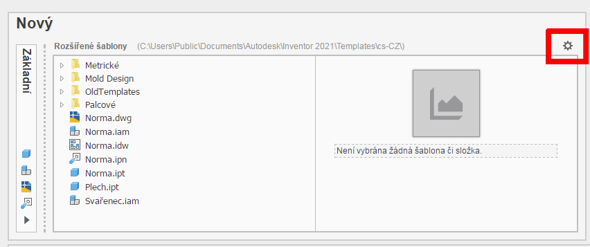

    <![CDATA[<strong>Autor:</strong> <a href="https://www.cadforum.cz/forum/member_profile.asp?PF=63736">Elfenbein</a><br /><strong>Předmět:</strong> 33701<br /><strong>Zasláno:</strong> 03.lis.2022 v 14:01<br /><br />Změnu můžete také udělat tak, že vytvoříte nový soubor ze šablony. Uděláte tam změny. Například v Nastavení dokumentu.<div><img src="" border="0" /></div><div>A pakto dáte Uložit jako šablonu.</div>]]>

    <![CDATA[<strong>Autor:</strong> <a href="https://www.cadforum.cz/forum/member_profile.asp?PF=428">MILKA</a><br /><strong>Předmět:</strong> 33701<br /><strong>Zasláno:</strong> 25.říj.2022 v 11:50<br /><br /><div>Zdravím,</div><div><br></div><div>Vyberte kartu Nástroje <span name="glyph_span" ="glyphArrow"><img src="https://help.autodesk.com/cloudhelp/2023/CSY/Inventor-Help/images/ac.menuaro.gif" border="0" /></span> Možnosti aplikace <span name="glyph_span" ="glyphArrow"><img src="https://help.autodesk.com/cloudhelp/2023/CSY/Inventor-Help/images/ac.menuaro.gif" border="0" /></span> Soubor <span name="glyph_span" ="glyphArrow"><img src="https://help.autodesk.com/cloudhelp/2023/CSY/Inventor-Help/images/ac.menuaro.gif" border="0" /></span> Konfigurovat výchozí šablonu. </div>]]>

    <![CDATA[<strong>Autor:</strong> <a href="https://www.cadforum.cz/forum/member_profile.asp?PF=94724">sucha.ladislava</a><br /><strong>Předmět:</strong> 33701<br /><strong>Zasláno:</strong> 15.říj.2022 v 18:44<br /><br />Dobrý den,<div>v novém Inventoru 2023 je zase něco jinak a jsem z toho zmatená. Často se mi stane, že se mi z ničeho nic změní šablona na DIN apod. Ve starších verzích jsem to dokázala změnit pomocí konfigurace výchozí šablony - viz obrázek.</div><div>Ale kde to je v nové verzi?</div><div>Děkuji moc</div><div><img src="uploads/94724/Inv_2021.PNG" height="357" width="852" border="0" /><br></div>]]>
