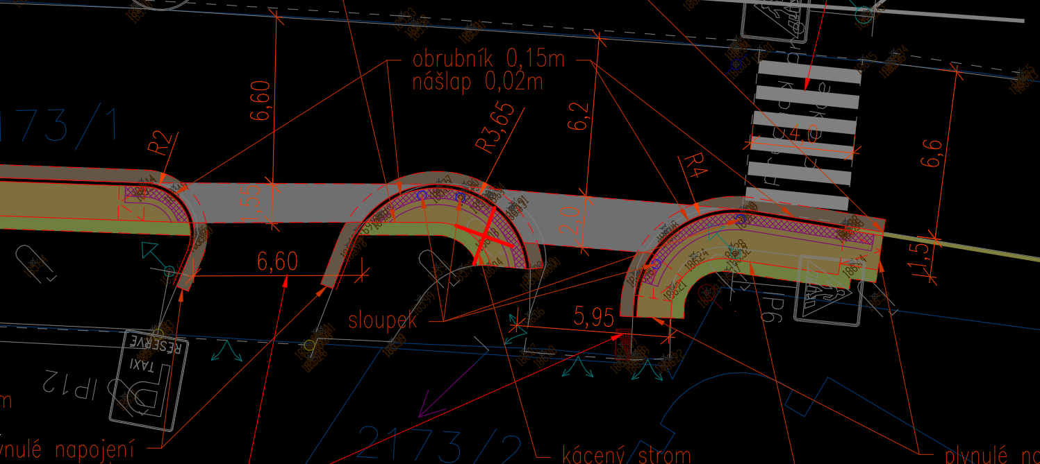

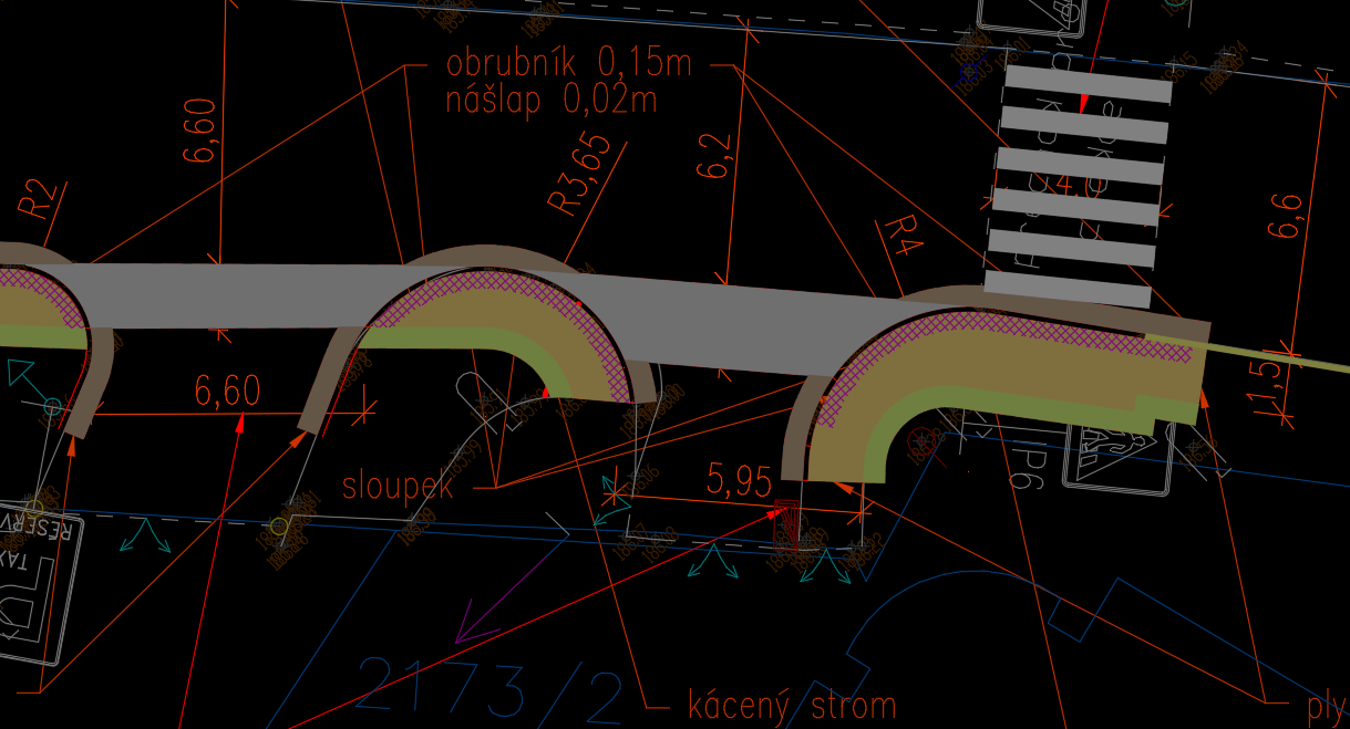

    <![CDATA[<strong>Autor:</strong> <a href="https://www.cadforum.cz/forum/member_profile.asp?PF=9">Vladimír Michl</a><br /><strong>Předmět:</strong> 33706<br /><strong>Zasláno:</strong> 21.říj.2022 v 19:44<br /><br />Zkuste ještě ověřit nastavení proměnných HPDRAWORER, DRAWORDERCTL a SORTNENTS. Popř. šrafy poslat dospod pomocí HATCHTOBACK.<div><br><div>Ale REGEN je principiálně ta správná operace pro obnovení požadovaného vzhledu výkresu. Asi by jej šlo "pověsit" i na automatický reaktor po dokončení příkazu UNISOLATEOBJECTS.</div></div>]]>
   </description>

    <![CDATA[<strong>Autor:</strong> <a href="https://www.cadforum.cz/forum/member_profile.asp?PF=99473">NrS</a><br /><strong>Předmět:</strong> 33706<br /><strong>Zasláno:</strong> 21.říj.2022 v 19:02<br /><br /><div>predtim se nezobrazili obrazky- tak druhy pokus<br></div><div><br></div><div><img src="uploads/99473/Cad_poradi_kresleni___2.png" height="669" width="1497" border="0" /></div><div><br></div><div><br></div><div>takto to vypada po vraceni z izolace hladiny<br></div><div><br></div><div><img src="uploads/99473/Cad_poradi_kresleni.png" height="659" width="1219" border="0" /></div><div><br></div>]]>

    <![CDATA[<strong>Autor:</strong> <a href="https://www.cadforum.cz/forum/member_profile.asp?PF=9">Vladimír Michl</a><br /><strong>Předmět:</strong> 33706<br /><strong>Zasláno:</strong> 17.říj.2022 v 16:06<br /><br />Jen pro upřesnění:<div>- bavíme se o ISOLATEOBJECTS/UNISOLATEOBJECTS a o pořadí _DRAWORDER? to by se nemělo vzájemně ovlivňovat</div><div>- jsou v hladině, která zůstala zobrazena? nejsou to bloky?</div><div>- zkuste SELECTIONCYCLING, měly by se vám nabídnout objekty v okolí</div><div><br></div><div>Můžete to souviset s driverem grafické karty. To, jestli je problém jen v zobrazení, zjistíte např. "výběrem" objektu, který by měl být v daném místě, ale není vidět.</div><div><br></div>]]>
   </description>
   <pubDate>Mon, 17 Oct 2022 16:06:31 +0000</pubDate>

    <![CDATA[<strong>Autor:</strong> <a href="https://www.cadforum.cz/forum/member_profile.asp?PF=99473">NrS</a><br /><strong>Předmět:</strong> 33706<br /><strong>Zasláno:</strong> 17.říj.2022 v 15:51<br /><br /><div>Dobrý den,</div><div>obracím se do fora s prosbamy o pomoc, používám nově AutoCAD LT 2023:</div><div><ul><li>Vždy, když při kreslení odizoluji hladinu a vratím se zpět, přeháže se mi pořadí kreslení (nejen šrafy) a musím znovu použít příkaz regenerovat vše</li><li>Taktéž při izolaci hladin nejsou některé entity vidět, až po regeneraci či označení označit vše</li><li>při výběru entit se mi vybere šrafa a vše nad či pod ní už nejde myší hromadně zahrnout do výběrové množiny(z prostoru šrafy - ovšem když je rozsahlá, je to nemožné označit jen pár entit nad šrafou)</li></ul><div>Děkuji.</div><div>PS: Procesor i3, 16gb ram, 8gb herní grafická karta, Win11<br></div></div>]]>
   </description>
   <pubDate>Mon, 17 Oct 2022 15:51:41 +0000</pubDate>
