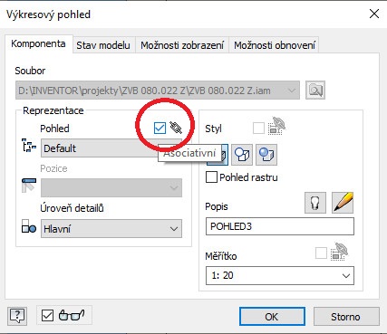

   <description>
    <![CDATA[<strong>Autor:</strong> <a href="https://www.cadforum.cz/forum/member_profile.asp?PF=428">MILKA</a><br /><strong>Předmět:</strong> 33736<br /><strong>Zasláno:</strong> 03.lis.2022 v 09:53<br /><br /><div>Dobrý den, když vytváříte tabulku otvorů, tak ty otvory výběrem označíte, Inventor si tento výběr pamatuje. Jestliže otvory vypnete, tak se "provázanost" ztratí.</div><div><br></div><div>Výkres nesmíte aktualizovat, když máte otvory vypnuté. Pakliže výkres otevřete tak ho bez uložení zavřete. V momentě, kdy model vrátíte do stavu s otvory můžete výkres otevřít (tabulka bude OK)</div><div><br></div><div>Jestliže potřebujete častěji přepínat stav modelu, nebo mít ve výkrese oba stavy (viditelnost prvků) doporučuji již zmíněnou fce. stav modelu.<br></div>]]>

  <item>
   <title><![CDATA[Aktualizace výkresů... : Zkuste u nastaven&#237; p&#345;&#237;slu&#353;n&#233;ho...]]></title>
   <link>https://www.cadforum.cz/forum/forum_posts.asp?TID=33736&amp;PID=127256&amp;title=aktualizace-vykresu#127256</link>
   <description>
    <![CDATA[<strong>Autor:</strong> <a href="https://www.cadforum.cz/forum/member_profile.asp?PF=941">lukasek</a><br /><strong>Předmět:</strong> 33736<br /><strong>Zasláno:</strong> 01.lis.2022 v 12:39<br /><br />Zkuste u nastavení příslušného pohledu ve výkresu změnit volbu asociativní ano/ne. I když pochybuji, že by to byla příčina problému se skrytím a viditelností děr. Týká se to situací, kdy nějaký díl v sestavě skryjete/zobrazíte a on pak je/není zobrazen ve výkrese.<br /><img src="uploads/941/pohled.jpg" border="0" />]]>

   <title><![CDATA[Aktualizace výkresů... : Dobr&#253; den,byla jsem trochu nemocn&#225;...]]></title>
   <link>https://www.cadforum.cz/forum/forum_posts.asp?TID=33736&amp;PID=127255&amp;title=aktualizace-vykresu#127255</link>
   <description>
    <![CDATA[<strong>Autor:</strong> <a href="https://www.cadforum.cz/forum/member_profile.asp?PF=105690">RadkaV</a><br /><strong>Předmět:</strong> 33736<br /><strong>Zasláno:</strong> 01.lis.2022 v 11:45<br /><br />Dobrý den,<div>byla jsem trochu nemocná mimo PC.</div><div>Tam je to v pořádku, není zatrženo, přesto to nefunguje.</div><div>Děkuji za nějaký další typ.</div>]]>
   </description>
   <pubDate>Tue, 01 Nov 2022 11:45:33 +0000</pubDate>
   <guid isPermaLink="true">https://www.cadforum.cz/forum/forum_posts.asp?TID=33736&amp;PID=127255&amp;title=aktualizace-vykresu#127255</guid>

  <item>
   <title><![CDATA[Aktualizace výkresů... : Zdrav&#237;m, nen&#237; norm&#225;ln&#237;, aby se...]]></title>
   <link>https://www.cadforum.cz/forum/forum_posts.asp?TID=33736&amp;PID=127216&amp;title=aktualizace-vykresu#127216</link>
   <description>
    <![CDATA[<strong>Autor:</strong> <a href="https://www.cadforum.cz/forum/member_profile.asp?PF=428">MILKA</a><br /><strong>Předmět:</strong> 33736<br /><strong>Zasláno:</strong> 25.říj.2022 v 11:45<br /><br /><div>Zdravím, <br></div><div>není normální, aby se výkres neaktualizoval dle modelu (ověřte, že nemáte odloženou aktualizaci: otevřít/možnosti..)</div><div><br></div><div>Jestliže potřebujete častěji řešit viditelnost prvků, pak je pro Vás vhodná nová fce. stav modelu.<br></div>]]>
   </description>

   <title><![CDATA[Aktualizace výkresů... : Dobr&#253; den,ve v&#253;kresu m&#225;m tabulku...]]></title>
   <link>https://www.cadforum.cz/forum/forum_posts.asp?TID=33736&amp;PID=127214&amp;title=aktualizace-vykresu#127214</link>
   <description>
    <![CDATA[<strong>Autor:</strong> <a href="https://www.cadforum.cz/forum/member_profile.asp?PF=105690">RadkaV</a><br /><strong>Předmět:</strong> 33736<br /><strong>Zasláno:</strong> 25.říj.2022 v 08:11<br /><br />Dobrý den,<div>ve výkresu mám tabulku bodů (nyní Inv2023), Když v modelu dám vypnout díry, protože to potřebuji k něčemu jinému a otevřu výkres, tak se mi ztratí ta tabulka bodů, zůstane tam pouze její záhlaví.</div><div>I když zapnu díry a součást uložím, tak se mi neprovede aktualizace ve výkresu. Oba soubory v jedné projektové složce. :-((</div><div>Děkuji za pomoc, jak vynutit aktualizaci výkresů.</div><div><br></div><div>PS. s tím, když něco změním v modelu a ono se to nezobrazí ve výkresu se občas setkávám, tak dělám výkres znovu, ale to asi není dobře.</div><div><br></div>]]>
   </description>
   <pubDate>Tue, 25 Oct 2022 08:11:23 +0000</pubDate>
   <guid isPermaLink="true">https://www.cadforum.cz/forum/forum_posts.asp?TID=33736&amp;PID=127214&amp;title=aktualizace-vykresu#127214</guid>
  </item> 
