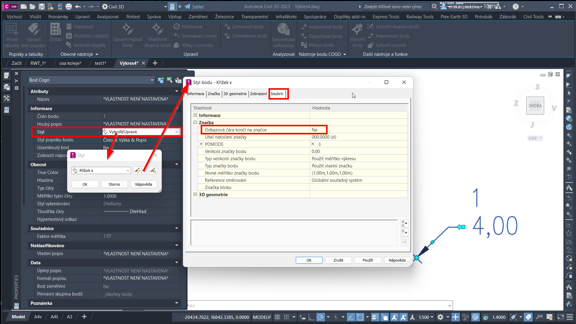

    <![CDATA[<strong>Autor:</strong> <a href="https://www.cadforum.cz/forum/member_profile.asp?PF=36651">spackovaE</a><br /><strong>Předmět:</strong> 33813<br /><strong>Zasláno:</strong> 21.lis.2022 v 13:00<br /><br />Dobrý den,<br />jestli má odkaz končit na obrysu značky bodu nebo v bodě samotné nastavíte ve stylu bodu. Na kartě Souhrn hledejte parametr Odkazová čára končí na značce viz<br /><img src="uploads/36651/2022-11-21_12_56_21-.png" border="0" /><br />]]>

    <![CDATA[<strong>Autor:</strong> <a href="https://www.cadforum.cz/forum/member_profile.asp?PF=110006">Milan_Nemec</a><br /><strong>Předmět:</strong> 33813<br /><strong>Zasláno:</strong> 18.lis.2022 v 16:16<br /><br />Ahoj. Používám program&nbsp;AutoCAD Civli. Chtěl jsem si vytvořit vytyčovací výkres. Jenže body mám velice blízko vedle sebe, takže je ručně posunuji popisy bodů. Při tomto posunu se vytváří odkaz od popisu k bodu. To je vše dobře. Problém je v tom, že odkaz nesměřuje přímo do bodu, ale vedle něj, a když je hodně bodů vedle sebe tak pak tento neodkazuje jednoznačně na konkrétní bod. Je možné aby odkaz popis byl od popisu veden přímo do bodu?<div><br></div><div>Předem děkuji za pomoc.&nbsp;</div>]]>
