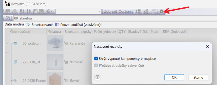

  <item>
   <title><![CDATA[Funkce stavy modelu : Dobr&#253; den,nastaven&#237; je novinka...]]></title>
   <link>https://www.cadforum.cz/forum/forum_posts.asp?TID=33815&amp;PID=127864&amp;title=funkce-stavy-modelu#127864</link>
   <description>
    <![CDATA[<strong>Autor:</strong> <a href="https://www.cadforum.cz/forum/member_profile.asp?PF=27404">Lubomír Polesný</a><br /><strong>Předmět:</strong> 33815<br /><strong>Zasláno:</strong> 24.úno.2023 v 12:05<br /><br />Dobrý den,<div><br></div><div>nastavení je novinka verze 2023.</div>]]>
   </description>
   <pubDate>Fri, 24 Feb 2023 12:05:01 +0000</pubDate>
   <guid isPermaLink="true">https://www.cadforum.cz/forum/forum_posts.asp?TID=33815&amp;PID=127864&amp;title=funkce-stavy-modelu#127864</guid>
  </item> 

   <title><![CDATA[Funkce stavy modelu : Dobr&#253; den. Cht&#283;l jsem vyzkou&#353;et,...]]></title>
   <link>https://www.cadforum.cz/forum/forum_posts.asp?TID=33815&amp;PID=127863&amp;title=funkce-stavy-modelu#127863</link>
   <description>
    <![CDATA[<strong>Autor:</strong> <a href="https://www.cadforum.cz/forum/member_profile.asp?PF=18210">Lestr</a><br /><strong>Předmět:</strong> 33815<br /><strong>Zasláno:</strong> 24.úno.2023 v 11:08<br /><br />Dobrý den. Chtěl jsem vyzkoušet, ale nemám možnost vybrat "NASTAVENÍ"&nbsp;<div>Nevíte proč?</div><div><br></div><div><img src="uploads/18210/Rozpiska.png" height="95" width="794" border="0" /><br></div>]]>
   </description>
   <pubDate>Fri, 24 Feb 2023 11:08:11 +0000</pubDate>
   <guid isPermaLink="true">https://www.cadforum.cz/forum/forum_posts.asp?TID=33815&amp;PID=127863&amp;title=funkce-stavy-modelu#127863</guid>
  </item> 

   <title><![CDATA[Funkce stavy modelu : Vypnout nulov&#233; po&#269;ty kus&#367; lze...]]></title>
   <link>https://www.cadforum.cz/forum/forum_posts.asp?TID=33815&amp;PID=127824&amp;title=funkce-stavy-modelu#127824</link>
   <description>
    <![CDATA[<strong>Autor:</strong> <a href="https://www.cadforum.cz/forum/member_profile.asp?PF=63736">Elfenbein</a><br /><strong>Předmět:</strong> 33815<br /><strong>Zasláno:</strong> 20.úno.2023 v 13:46<br /><br />Vypnout nulové počty kusů lze v nastavení rozpisky.<div><img src="uploads/63736/rozpiska.jpg" height="297" width="754" border="0" /><br></div>]]>
   </description>
   <pubDate>Mon, 20 Feb 2023 13:46:38 +0000</pubDate>
   <guid isPermaLink="true">https://www.cadforum.cz/forum/forum_posts.asp?TID=33815&amp;PID=127824&amp;title=funkce-stavy-modelu#127824</guid>
  </item> 

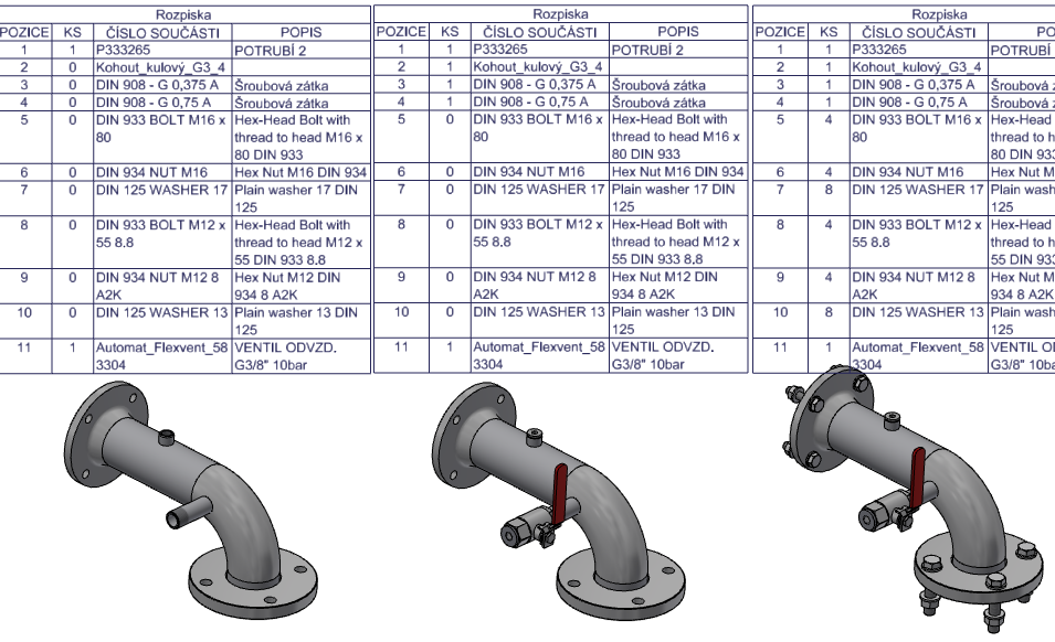

   <title><![CDATA[Funkce stavy modelu : zkusil jsem stav modelu vyu&#382;&#237;t...]]></title>
   <link>https://www.cadforum.cz/forum/forum_posts.asp?TID=33815&amp;PID=127544&amp;title=funkce-stavy-modelu#127544</link>
   <description>
    <![CDATA[<strong>Autor:</strong> <a href="https://www.cadforum.cz/forum/member_profile.asp?PF=18210">Lestr</a><br /><strong>Předmět:</strong> 33815<br /><strong>Zasláno:</strong> 21.pro.2022 v 11:19<br /><br /><div>zkusil jsem stav modelu využít na sestavu viz. níže.</div><div><br></div><div>Jde nějak nastavit, aby v kusovníku se zobrazili jen díly, které nejsou vypnuté ve stavu modelu?</div><div>Kusovník je vždy "full" jen sloupec KS je s 0 u těch vypnutých:</div><div><br></div><img src="uploads/18210/2022-12-21_11_16_49-Window.png" height="582" width="955" border="0" />]]>
   </description>
   <pubDate>Wed, 21 Dec 2022 11:19:45 +0000</pubDate>
   <guid isPermaLink="true">https://www.cadforum.cz/forum/forum_posts.asp?TID=33815&amp;PID=127544&amp;title=funkce-stavy-modelu#127544</guid>
  </item> 
