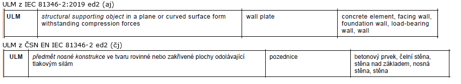

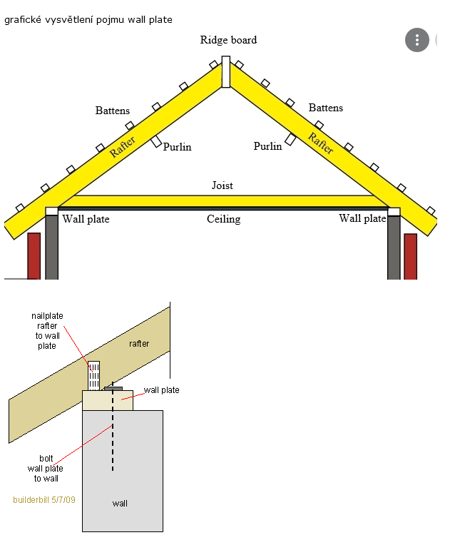

    <![CDATA[<strong>Autor:</strong> <a href="https://www.cadforum.cz/forum/member_profile.asp?PF=63740">Lukáš Tunka</a><br /><strong>Předmět:</strong> 33844<br /><strong>Zasláno:</strong> 30.lis.2022 v 08:58<br /><br />Dobrý den,<br><br>na tento překlad jsme již v minulosti upozorňovali, níže zasílám odpověď od pana ing. Buneše, který má CCI na starosti:<div><br></div><div>---------------------------<br><div><br></div><div><span style="font-family: Verdana, sans-serif; font-size: 10pt;">Dobrýden,</span></div><p ="Ms&#111;normal"><span style="font-size:10.0pt;font-family:&quot;Verdana&quot;,sans-serif"><o:p>&nbsp;</o:p></span><span style="font-family: Verdana, sans-serif; font-size: 10pt;">záležitostpreferovaného názvu třídy ULM - pozednice bude vysvětlena níže</span></p><p ="Ms&#111;normal"><span style="font-family: Verdana, sans-serif; font-size: 10pt;">děkujememoc za upozornění. Pro vysvětlení upozorním na skutečnost, že výraz"pozednice (CZ)" či "wall plate (EN)" jsou názvy třídy -preferovanými termíny, jsou to slova jež co nejobecněji představují obsahdefinice třídy jež je zdrojem informace potřebné pro zatřízení požadovanéhopředmětu. Tato slova byla vybrána autory normy a prošla celým"kolečkem" jak v rámci IEC, tak v rámci ČSN. S ohledem na příkladVámi uváděný je zmíněno</span></p><p ="Ms&#111;normal"><span style="font-family: Verdana, sans-serif; font-size: 10pt;"><img src="uploads/63740/1.png" height="64" width="400" border="0" /><br></span></p><p ="Ms&#111;normal"><p ="Ms&#111;normal"><font face="Verdana, sans-serif"><span style="font-size: 10pt;">čímžse nevylučuje s definicí třídy ULM - viz níže a tím dochází k zatřízení"prvku/</span><span style="font-size: 13.3333px;">elementu</span><span style="font-size: 10pt;">" jež si v čj představujeme pod pojmem pozednice a v ajpod pojmem wall plate<o:p></o:p></span></font></p><p ="Ms&#111;normal"><font face="Verdana, sans-serif"><span style="font-size: 10pt;"><img src="uploads/63740/2.png" height="167" width="916" border="0" /><br></span></font></p><p ="Ms&#111;normal"><font face="Verdana, sans-serif"><span style="font-size: 10pt;"><img src="uploads/63740/3.png" height="757" width="652" border="0" /><br></span></font></p><span style="font-family: Verdana, sans-serif; font-size: 10pt;"></span></p></div>]]>
