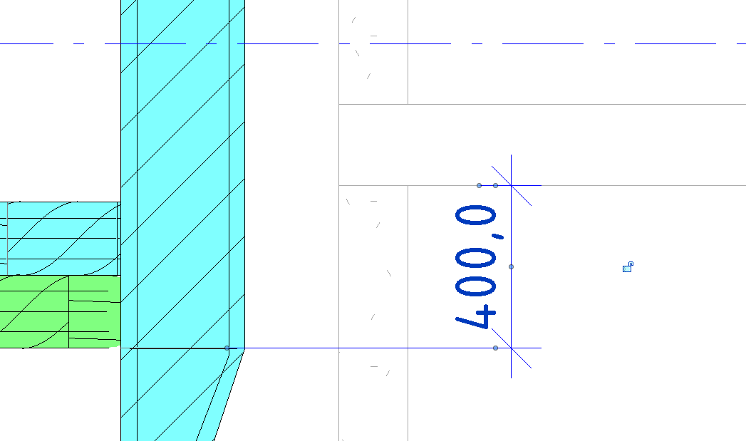

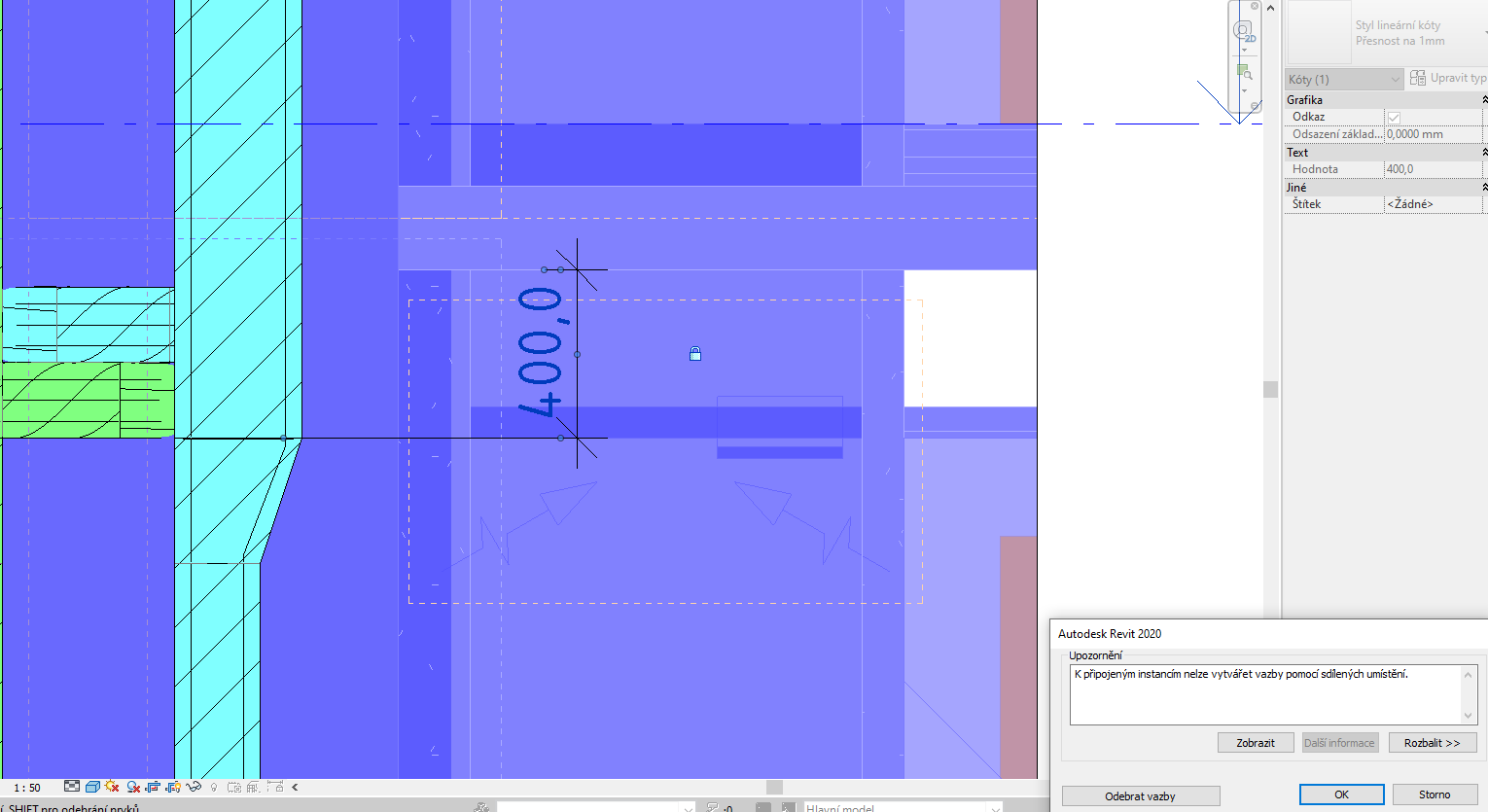

    <![CDATA[<strong>Autor:</strong> <a href="https://www.cadforum.cz/forum/member_profile.asp?PF=74">Peter Jirat</a><br /><strong>Předmět:</strong> 33918<br /><strong>Zasláno:</strong> 05.led.2023 v 10:15<br /><br />Teď mne nenapadá nějaký rychle efektivní způsob řešení "živosti" těchto hlavně kanalizačních tras, ale zvažte úplně jiné řešení, a to kontrolu kolizí. Tam si můžete nastavit kontrolu tzv Clearance, kde můžete zkontrolovat všechny tvarovky v modelu, zda od stěny/podlahy/stropu mají vzdálenost větší než 4cm. A pak jen zkontrolovat ty, co neprojdou. Sice to vypadá komplikovaně, ale je to z mého pohledu dost efektivní řešení. Vyžaduje to navisworks (součást AEC) nebo jiný sw, který to kontroluje pro exportované IFC modely.]]>

    <![CDATA[<strong>Autor:</strong> <a href="https://www.cadforum.cz/forum/member_profile.asp?PF=80735">JKA</a><br /><strong>Předmět:</strong> 33918<br /><strong>Zasláno:</strong> 05.led.2023 v 10:04<br /><br />Děkuji. Snažím se zamknout vzdálenost horní přuruby na spodní hranu stropu - který je jako připojený Revit stavby do projektu. Asi nejrychlejší bude si u té tvarovky udělat kopii s 20 přírubou. Pokud znáte nějaký návod a nebo ukázku postupů jak kreslit efektivně složitější a členitější trasy, prosím o odkaz. Takto jsem sice schopen docela rychle nakreslit trasu, ale následně ji musím znovu tvarovku po tvarovce kontrolovat, zda mi to někam neodskočilo. Děkuji. Mějte se.]]>

    <![CDATA[<strong>Autor:</strong> <a href="https://www.cadforum.cz/forum/member_profile.asp?PF=74">Peter Jirat</a><br /><strong>Předmět:</strong> 33918<br /><strong>Zasláno:</strong> 04.led.2023 v 16:53<br /><br /><table width="99%"><tr><td class="BBquote"><img src="forum_images/quote_box.png" title="Původně odeslal(a) JKA" alt="Původně odeslal(a) JKA" style="vertical-align: text-bottom;" /> <strong>JKA napsal(a):</strong><br /><br />Bohužel to funguje tak napůl. Nevíte, proč se mi objevuje hláška, že nelze kóta zamknout ? Pokud například u tvarovky změním přírubu, tak se mi i přes "připínáček" posune o kus nahoru... Potřeboval bych tu vzdálenost zamknou tak, že s ní nebudu mít vůbec možnost hnout. Děkuji.</td></tr></table><div>Ten posun je dán asi tím, že zamykáte k nějaké geometrii, která se změnou příruby mění a tím pádem se graficky posune. Tohle odladit asi nebude jednoduché.</div>]]>

    <![CDATA[<strong>Autor:</strong> <a href="https://www.cadforum.cz/forum/member_profile.asp?PF=80735">JKA</a><br /><strong>Předmět:</strong> 33918<br /><strong>Zasláno:</strong> 04.led.2023 v 13:43<br /><br />Bohužel to funguje tak napůl. Nevíte, proč se mi objevuje hláška, že nelze kóta zamknout ? Pokud například u tvarovky změním přírubu, tak se mi i přes "připínáček" posune o kus nahoru... Potřeboval bych tu vzdálenost zamknou tak, že s ní nebudu mít vůbec možnost hnout. Děkuji.]]>

    <![CDATA[<strong>Autor:</strong> <a href="https://www.cadforum.cz/forum/member_profile.asp?PF=86761">Marek Pavlík</a><br /><strong>Předmět:</strong> 33918<br /><strong>Zasláno:</strong> 03.led.2023 v 09:53<br /><br />Dobrý den,<div>Podle obrázku jste zkoušel kótu uzamknout a to nepomohlo?&nbsp;</div><div>Další možností je zamknout danou tvarovku funkcí "Připnout" a po dokončení dané trasy ji odemknout.</div><div>Osobně jsem si trasu rozpojoval, upravoval a až nakonec spojoval.&nbsp;</div><div><br></div><div><br></div>]]>

    <![CDATA[<strong>Autor:</strong> <a href="https://www.cadforum.cz/forum/member_profile.asp?PF=80735">JKA</a><br /><strong>Předmět:</strong> 33918<br /><strong>Zasláno:</strong> 02.led.2023 v 15:51<br /><br />Dobrý den, chci se zeptat, jak by jste toto řešili. Dělám stoupačky, kde jsou různé odskoky a tvarovky a tyto tvarovky chci mít v dané vzdálenosti např. od konstrukce stropu. Jak tuto vzdálenost "zamknu"? Pokud dělám nějaké úpravy na jiném místě této stoupačky, tak se mi stává, že mi tato tvarovka cestuje, protože Revit hýbe s celou trasou jak se mu to hodí. Z obrázků by mělo být jasné čeho chci dosáhnout. Děkuji.<img src="uploads/80735/vazba2.png" height="835" width="1530" border="0" /><div><img src="uploads/80735/vazba1.png" height="619" width="1047" border="0" /><br></div>]]>
