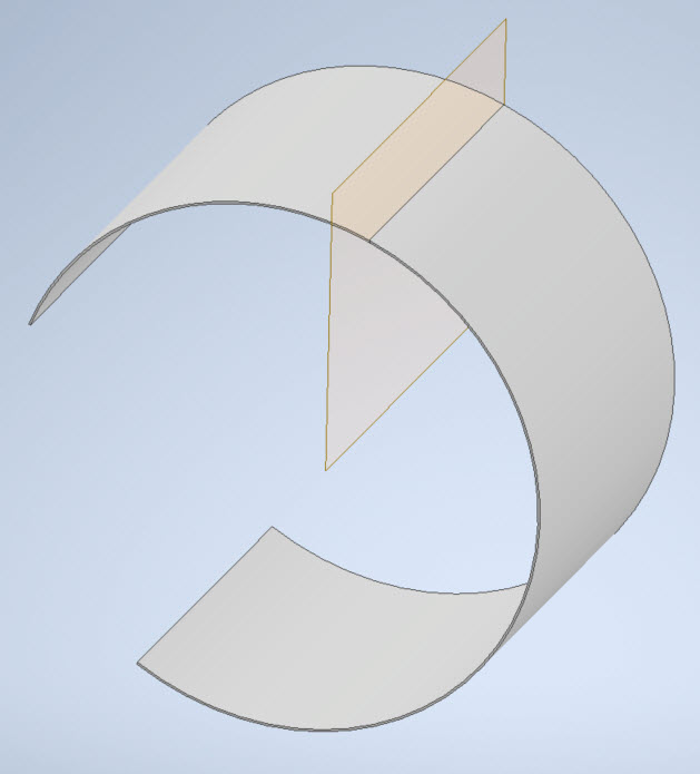

  <item>
   <title><![CDATA[Funkce Rozdělení : Dobr&#253; den,ani kdy&#382; vyberu jenom...]]></title>
   <link>https://www.cadforum.cz/forum/forum_posts.asp?TID=33953&amp;PID=127970&amp;title=funkce-rozdeleni#127970</link>
   <description>
    <![CDATA[<strong>Autor:</strong> <a href="https://www.cadforum.cz/forum/member_profile.asp?PF=1782">madep</a><br /><strong>Předmět:</strong> 33953<br /><strong>Zasláno:</strong> 11.bře.2023 v 20:48<br /><br />Dobrý den,<br />ani když vyberu jenom rovinu tak to řízne celý.<br /><br />Martin Depta<br /><br /><img src="uploads/1782/Snímek_obrazovky_2023-03-11_204611.jpg" border="0" />]]>
   </description>
   <pubDate>Sat, 11 Mar 2023 20:48:17 +0000</pubDate>
   <guid isPermaLink="true">https://www.cadforum.cz/forum/forum_posts.asp?TID=33953&amp;PID=127970&amp;title=funkce-rozdeleni#127970</guid>
  </item> 
  <item>
   <title><![CDATA[Funkce Rozdělení : Pou&#382;ijte m&#237;sto plochy rovinu....]]></title>
   <link>https://www.cadforum.cz/forum/forum_posts.asp?TID=33953&amp;PID=127823&amp;title=funkce-rozdeleni#127823</link>
   <description>
    <![CDATA[<strong>Autor:</strong> <a href="https://www.cadforum.cz/forum/member_profile.asp?PF=63736">Elfenbein</a><br /><strong>Předmět:</strong> 33953<br /><strong>Zasláno:</strong> 20.úno.2023 v 13:40<br /><br />Použijte místo plochy rovinu. Ta vám to řízne jen tam kam sahá.<div><img src="uploads/63736/riz.jpg" height="695" width="629" border="0" /><br></div>]]>
   </description>
   <pubDate>Mon, 20 Feb 2023 13:40:31 +0000</pubDate>
   <guid isPermaLink="true">https://www.cadforum.cz/forum/forum_posts.asp?TID=33953&amp;PID=127823&amp;title=funkce-rozdeleni#127823</guid>
  </item> 
  <item>
   <title><![CDATA[Funkce Rozdělení : Zdrav&#237;m, rozd&#283;len&#237; takto prost&#283;...]]></title>
   <link>https://www.cadforum.cz/forum/forum_posts.asp?TID=33953&amp;PID=127644&amp;title=funkce-rozdeleni#127644</link>
   <description>
    <![CDATA[<strong>Autor:</strong> <a href="https://www.cadforum.cz/forum/member_profile.asp?PF=428">MILKA</a><br /><strong>Předmět:</strong> 33953<br /><strong>Zasláno:</strong> 19.led.2023 v 12:53<br /><br /><div>Zdravím, rozdělení takto prostě funguje, máte dělící rovinu která přeruší dotčené plochy.</div><div>Jestliže pracujete s profily, je rozhodně lepší použít rámovou konstrukci a příkaz pokos.<br></div>]]>
   </description>
   <pubDate>Thu, 19 Jan 2023 12:53:24 +0000</pubDate>
   <guid isPermaLink="true">https://www.cadforum.cz/forum/forum_posts.asp?TID=33953&amp;PID=127644&amp;title=funkce-rozdeleni#127644</guid>
  </item> 

   <title><![CDATA[Funkce Rozdělení : Dobr&#253; den,M&#283;l bych takov&#253; dotaz...]]></title>
   <link>https://www.cadforum.cz/forum/forum_posts.asp?TID=33953&amp;PID=127633&amp;title=funkce-rozdeleni#127633</link>
   <description>
    <![CDATA[<strong>Autor:</strong> <a href="https://www.cadforum.cz/forum/member_profile.asp?PF=99658">Pavelos</a><br /><strong>Předmět:</strong> 33953<br /><strong>Zasláno:</strong> 17.led.2023 v 23:52<br /><br />Dobrý den,&nbsp;<div>Měl bych takový dotaz ? Pokud chci rozdělit těleso v tomto případě jekl přes úhlopříčku v rohu viz obrázek a použiju u toho funkci Rozdělit, tak že prvně tedy vložím rovinu přes tři body, poté použiji funkci rozdělit-rozdělit těleso-dělící nástroj zvolím vytvořenou rovinu, tak se mi těleso rozdělí přes rovinu až do "nekonečna". Já bych potřeboval jen v oblasti roviny (nebo náčrtu, ale to se také rozdělí až do nekonečna)&nbsp;&nbsp;</div><div>Strašně rád bych pro velké ulehčení práce doufal že tento problém jde nějak rozumně vyřešit.&nbsp;</div><div>Bohužel myslím že asi ne ?&nbsp;</div><div><br></div><div><img src="uploads/99658/Výstřižek_2023-01-17_23-56-56.PNG" height="209" width="460" border="0" /><br></div><div></div><div><br></div><div><br></div><div></div><div></div><span style="font-size:10px"><br /><br />Upravil Pavelos - 17.led.2023 v 23:58</span>]]>
   </description>
   <pubDate>Tue, 17 Jan 2023 23:52:52 +0000</pubDate>
   <guid isPermaLink="true">https://www.cadforum.cz/forum/forum_posts.asp?TID=33953&amp;PID=127633&amp;title=funkce-rozdeleni#127633</guid>
  </item> 
