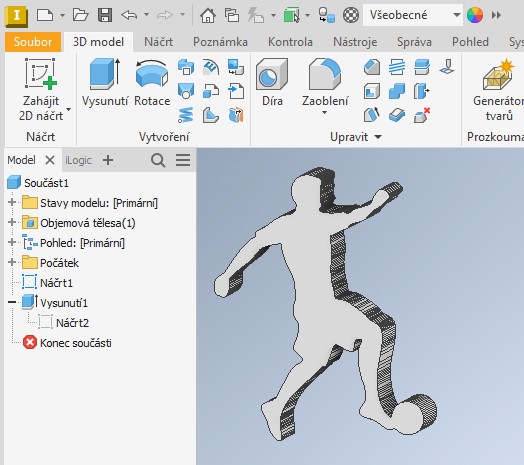

    <![CDATA[<strong>Autor:</strong> <a href="https://www.cadforum.cz/forum/member_profile.asp?PF=105690">RadkaV</a><br /><strong>Předmět:</strong> 33959<br /><strong>Zasláno:</strong> 23.led.2023 v 18:19<br /><br />Děkuji za trpělivost,<div>jenže, když já otevřu to DXF, tak je složeno z mnoha spline. Tedy je musím vybrat všechny. Proto to "násobně". Když nevyberu "násobně", musela bych obklikat všechny spline.</div><div>Asi nerozumím tomu příkazu, jak s ním pracovat.</div><div><br></div><div>Děkuji</div><div><br></div><div><br></div>]]>

    <![CDATA[<strong>Autor:</strong> <a href="https://www.cadforum.cz/forum/member_profile.asp?PF=9">Vladimír Michl</a><br /><strong>Předmět:</strong> 33959<br /><strong>Zasláno:</strong> 23.led.2023 v 06:30<br /><br />Ne, naopak "krokem navíc" je asi to "Násobně".<div><br><div>Vzal jsem ten poslední DXF, je tvořen jednou uzavřenou spline. Tu jsem přes KEDIT,<i> Převést na křivku</i>, <i>přesnost 1</i>, převedl na <u>uzavřenou </u>křivku (polyline). Tu přes copy-paste do náčrtu Inventoru (2023) a v něm jsem jen dal vytažení (zrušen režim povrch).</div></div>]]>

    <![CDATA[<strong>Autor:</strong> <a href="https://www.cadforum.cz/forum/member_profile.asp?PF=9">Vladimír Michl</a><br /><strong>Předmět:</strong> 33959<br /><strong>Zasláno:</strong> 22.led.2023 v 13:57<br /><br />Lépe je pracovat s křivkou (uzavřenou) než se splinem (který vyleze přímo z Corelu). Pomocí &#091;CMD&#093;KEDIT&#091;/CMD&#093; (přesnost=1) jsem spline v AutoCADu převedl na křivku, tu přes <i>copy-paste</i> přenesl do náčrtu Inventoru, Sketch Doktorem ověřil, že je v pořádku, a Vysunutím (vypnout režim Povrch) převedl na objem.<div><br></div><div><img src="uploads/9/extru1.jpg" height="465" width="524" border="0" /><br></div>]]>
