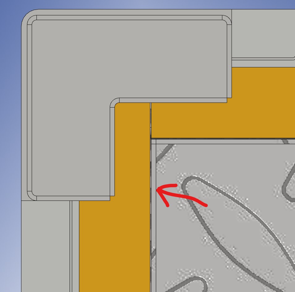

    <![CDATA[<strong>Autor:</strong> <a href="https://www.cadforum.cz/forum/member_profile.asp?PF=18210">Lestr</a><br /><strong>Předmět:</strong> 33971<br /><strong>Zasláno:</strong> 31.led.2023 v 11:10<br /><br />není v sestavě ještě nějaká další Reprezentace ?<div>Strom v sestavě a něco jiného než Default.</div><div><br></div><div>Nebo nebude to nějaká další plechová součást, co má nastavenou rozpisku na Referenční nebo Skryté?</div><div>Protože to co není vidět na výkrese asi není součást toho slzičkového plechu???</div>]]>

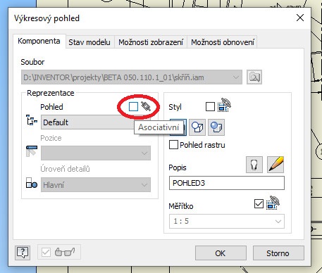

    <![CDATA[<strong>Autor:</strong> <a href="https://www.cadforum.cz/forum/member_profile.asp?PF=18210">Lestr</a><br /><strong>Předmět:</strong> 33971<br /><strong>Zasláno:</strong> 31.led.2023 v 11:07<br /><br />píše, že asociativitu má ve výkrese zapnutou ;)]]>

    <![CDATA[<strong>Autor:</strong> <a href="https://www.cadforum.cz/forum/member_profile.asp?PF=10604">maiklss</a><br /><strong>Předmět:</strong> 33971<br /><strong>Zasláno:</strong> 28.led.2023 v 23:20<br /><br />Pak más zrušenou asociativitu pohledu&nbsp; a musis projit nastaveni prvku v pohledu]]>

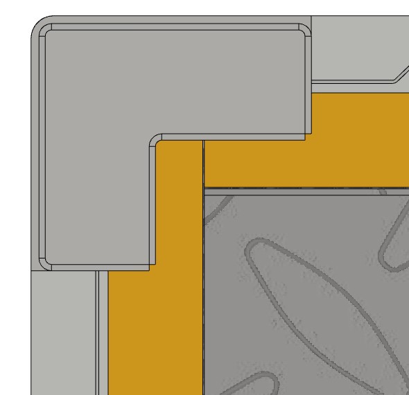

    <![CDATA[<strong>Autor:</strong> <a href="https://www.cadforum.cz/forum/member_profile.asp?PF=110882">cuk3r</a><br /><strong>Předmět:</strong> 33971<br /><strong>Zasláno:</strong> 27.led.2023 v 13:32<br /><br />To som skúšal, v 3D modely je všetko zobrazené. Posielam obrázky príkladu. Obrazok so šípkkou je 3D model. Druhý obrazok je vo výkrese, nezobrazuje jeden plech&nbsp;<div><br></div><div><img src="uploads/110882/1.jpg" height="945" width="954" border="0" /><br></div>]]>

    <![CDATA[<strong>Autor:</strong> <a href="https://www.cadforum.cz/forum/member_profile.asp?PF=941">lukasek</a><br /><strong>Předmět:</strong> 33971<br /><strong>Zasláno:</strong> 27.led.2023 v 13:23<br /><br />Dobrý den,<br />není to jenom v nastavení pohledu výkresu?<br />Nevím, jestli to popíšu přesně, ale pokud máte u pohledu zapnutou volbu "asociativní", tak se zobrazí v pohledu výkresu vše, co je aktuálně viditelné v modelu. V opačném případě se viditelnost prvků v modelu nezohledňuje.<br /><img src="uploads/941/pohled_2023-01-27_13-23-02.jpg" border="0" />]]>
