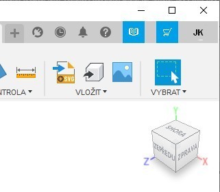

    <![CDATA[<strong>Autor:</strong> <a href="https://www.cadforum.cz/forum/member_profile.asp?PF=9">Vladimír Michl</a><br /><strong>Předmět:</strong> 34028<br /><strong>Zasláno:</strong> 18.úno.2023 v 10:34<br /><br />Ne, to není změna verze. Jen máte přepnutou Výchozí orientaci modelování - viz <i>Předvolby &gt; Všeobecné</i>. Výchozí volba je "Z nahoru", to teď nemáte.]]>

    <![CDATA[<strong>Autor:</strong> <a href="https://www.cadforum.cz/forum/member_profile.asp?PF=93374">JKortus</a><br /><strong>Předmět:</strong> 34028<br /><strong>Zasláno:</strong> 18.úno.2023 v 10:06<br /><br />Všiml jsem si že mám ve Fusionu najednou nějak jinak zobrazené osy, ta zelená Y tam dřív nebyla? Přímo u kostky ale žádné nastavení nevidím. Je to nějaká změna nové verze?<div><img src="uploads/93374/kostka.jpg" height="281" width="321" border="0" /><br></div>]]>
