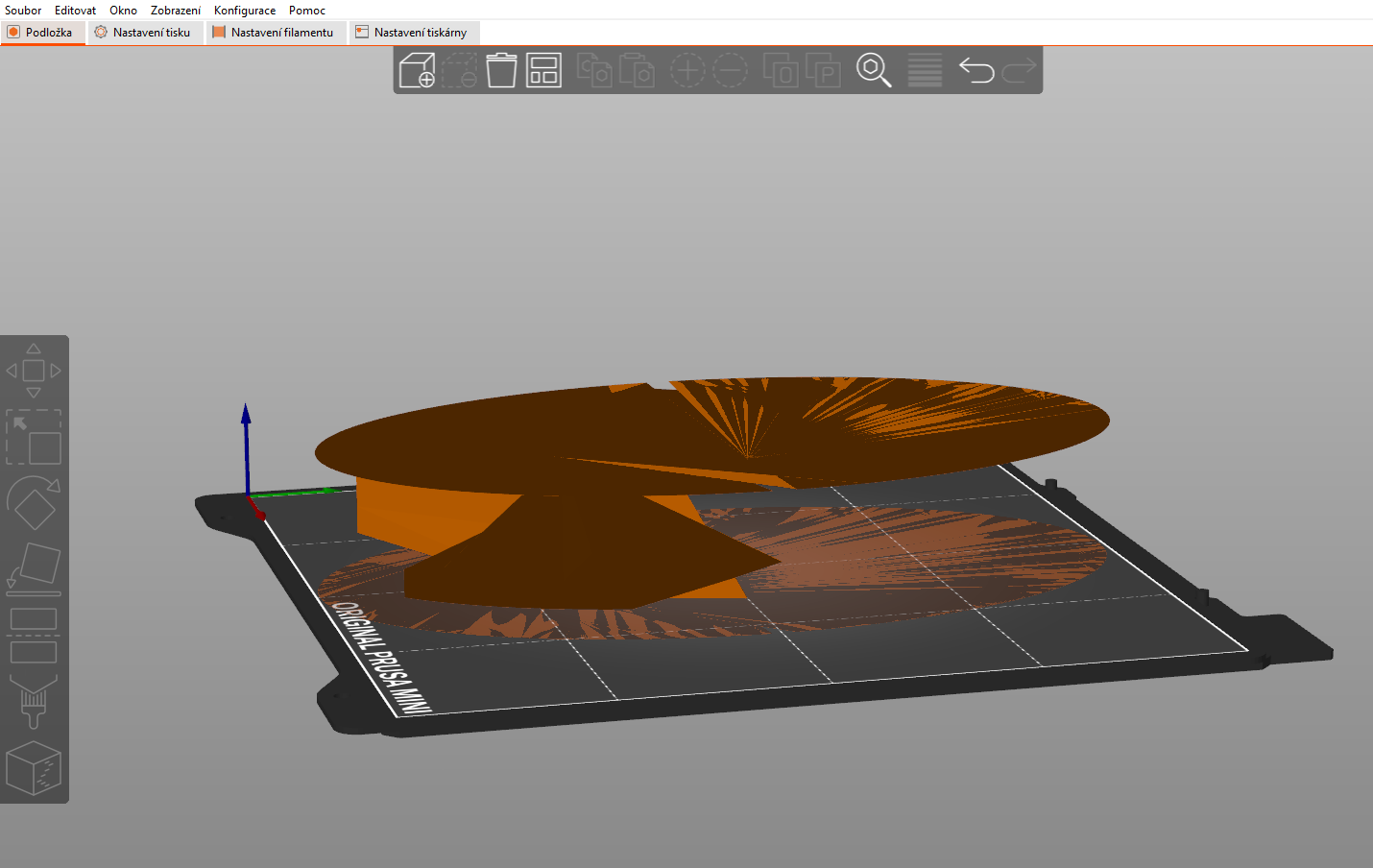

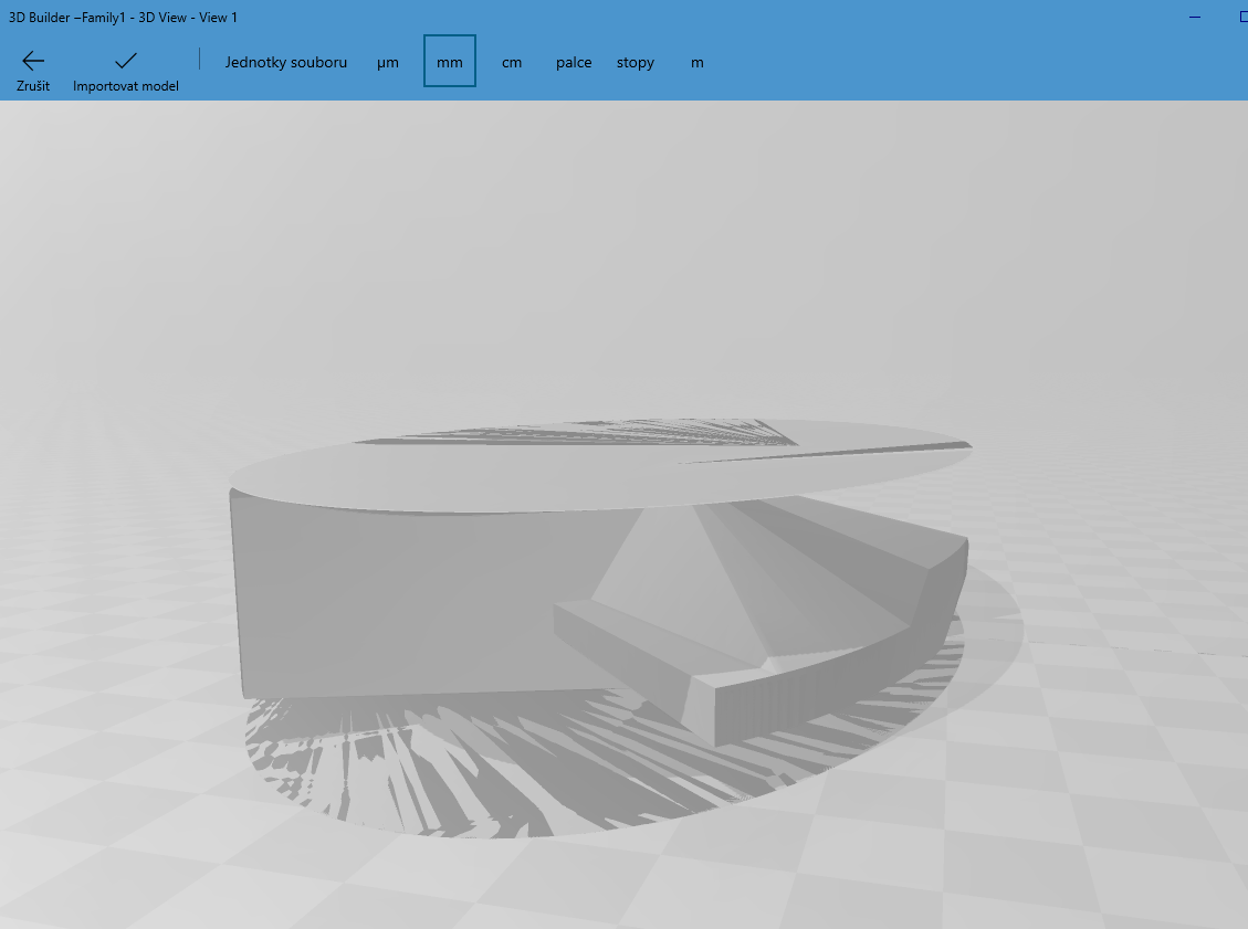

    <![CDATA[<strong>Autor:</strong> <a href="https://www.cadforum.cz/forum/member_profile.asp?PF=86761">Marek Pavlík</a><br /><strong>Předmět:</strong> 34058<br /><strong>Zasláno:</strong> 27.úno.2023 v 16:30<br /><br />Dobrý den,<div>Tohle chování jsem objevil již minulí rok a řešili jsme ho přímo s Autodeskem. Autodesk po několika testech uznal že se jedná o chybu o které nevěděli.&nbsp;</div><div><br></div><div><a href="https://knowledge.autodesk.com/support/revit/learn-explore/caas/sfdcarticles/sfdcarticles/Geometry-is-badly-exported-to-STL-from-Revit.html?st=revit%20stl%20export" target="_blank" rel="nofollow">https://knowledge.autodesk.com/support/revit/learn-explore/caas/sfdcarticles/sfdcarticles/Geometry-is-badly-exported-to-STL-from-Revit.html?st=revit%20stl%20export</a></div><div><br></div><div>Slíbili nápravu v nejbližší době. Částečně mělo být opraveno ve verzi 2023.1</div><div><br></div><div>Pavlík Marek</div><div><br></div><div><br></div>]]>

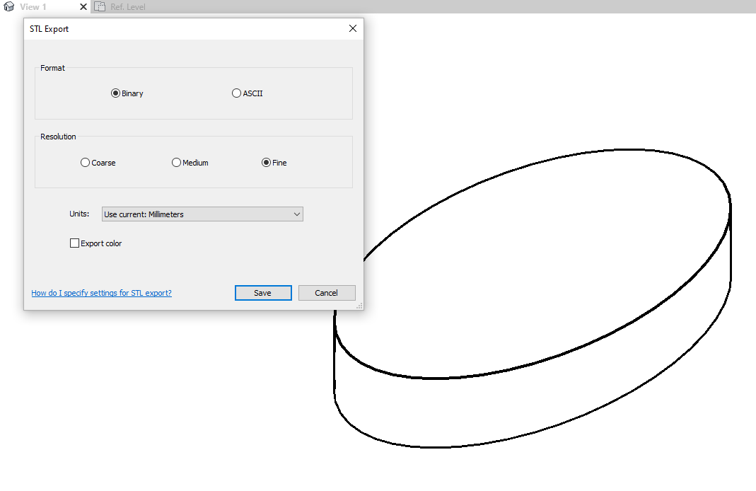

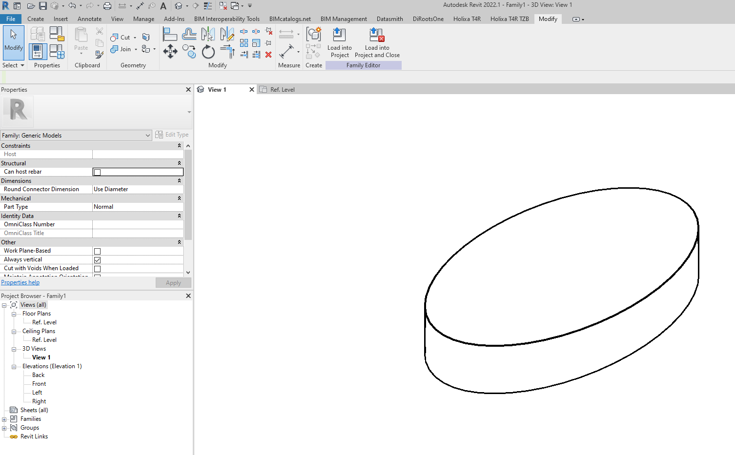

    <![CDATA[<strong>Autor:</strong> <a href="https://www.cadforum.cz/forum/member_profile.asp?PF=74">Peter Jirat</a><br /><strong>Předmět:</strong> 34058<br /><strong>Zasláno:</strong> 27.úno.2023 v 15:48<br /><br />Revit 2022 - New Family - Extrusion - Elipsa - výška je jedno - 3D pohled - Export do Stl - nastavení v obrázku - otevření stl v 3D Builder nebo v Prusa Slicer - výsledek viz obrázky :-(<div><img src="uploads/74/e1.PNG" height="933" width="1506" border="0" /><br></div><div><img src="uploads/74/e2.PNG" height="694" width="1069" border="0" /><br></div><div><img src="uploads/74/e3.PNG" height="841" width="1129" border="0" /><br></div><div><img src="uploads/74/e4.PNG" height="904" width="1430" border="0" /><br></div>]]>

    <![CDATA[<strong>Autor:</strong> <a href="https://www.cadforum.cz/forum/member_profile.asp?PF=9">Vladimír Michl</a><br /><strong>Předmět:</strong> 34058<br /><strong>Zasláno:</strong> 27.úno.2023 v 14:53<br /><br />Asi bude potřeba nějaký konkrétní postup. <i>Elipsa &gt; Extrude &gt; Export STL</i>? (a je pak moc plošek?, nebo vadné plošky? nebo nepřesné?)]]>
