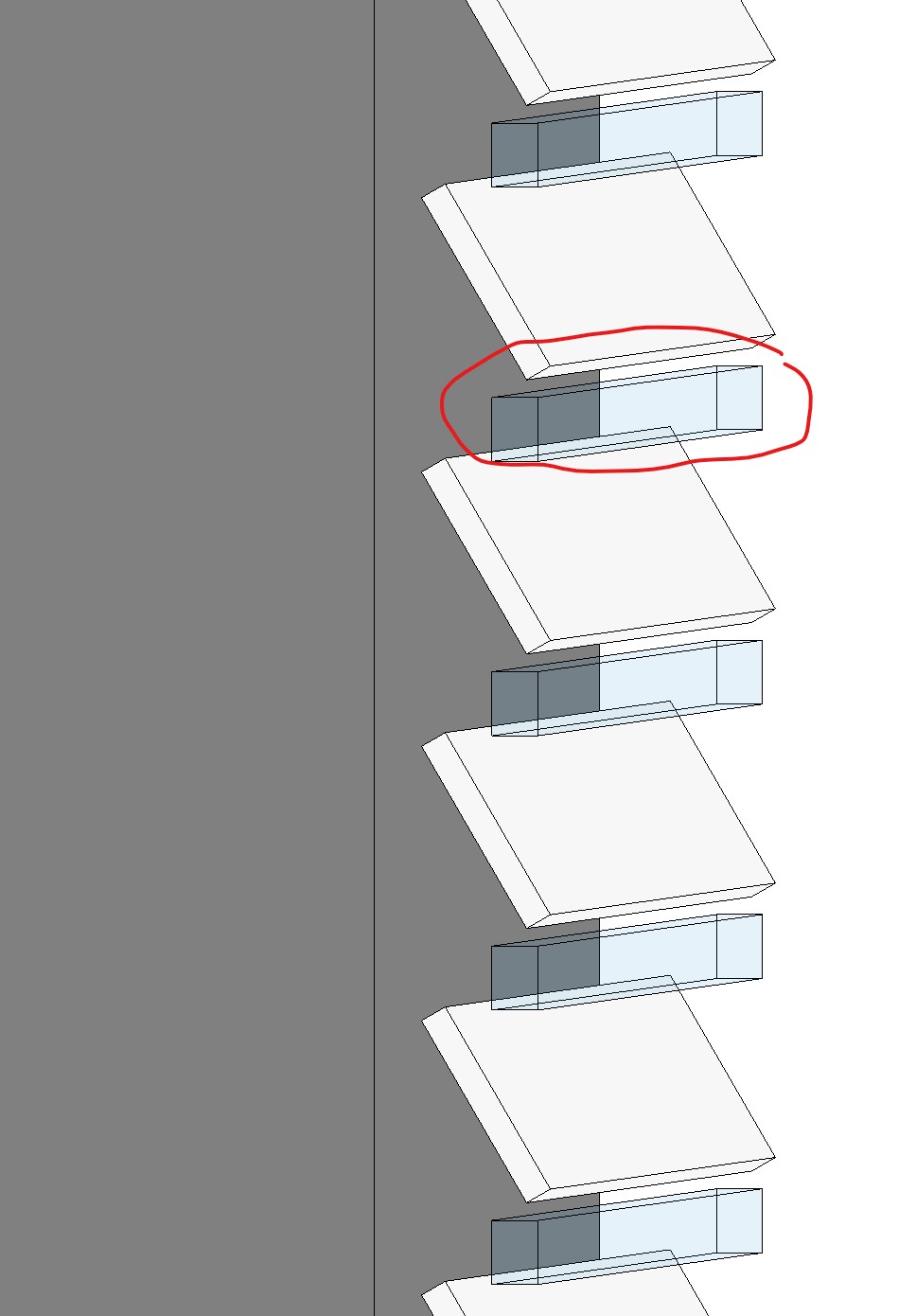

   <title><![CDATA[curtain wall bez system panelu : Diky moc. Uz jsem to nasel. V...]]></title>
   <link>https://www.cadforum.cz/forum/forum_posts.asp?TID=34122&amp;PID=128012&amp;title=curtain-wall-bez-system-panelu#128012</link>
   <description>
    <![CDATA[<strong>Autor:</strong> <a href="https://www.cadforum.cz/forum/member_profile.asp?PF=83924">5fred5</a><br /><strong>Předmět:</strong> 34122<br /><strong>Zasláno:</strong> 16.bře.2023 v 11:25<br /><br />Diky moc. Uz jsem to nasel. V nastaveni:<div><br></div><div>curtain Panel - mel jsem nastaveno <b>None</b> s tim ze to vytvarelo panel. Kdyz jsem None nastavil na <b>Empty</b>, Funguje to, jak ma.&nbsp;</div><div><br></div><div><br></div>]]>

   <title><![CDATA[curtain wall bez system panelu : zdrav&#237;m,v definici CW jako vypl&#328;...]]></title>
   <link>https://www.cadforum.cz/forum/forum_posts.asp?TID=34122&amp;PID=128010&amp;title=curtain-wall-bez-system-panelu#128010</link>
   <description>
    <![CDATA[<strong>Autor:</strong> <a href="https://www.cadforum.cz/forum/member_profile.asp?PF=1753">splonk</a><br /><strong>Předmět:</strong> 34122<br /><strong>Zasláno:</strong> 16.bře.2023 v 11:11<br /><br />zdravím,<div>v definici CW jako vyplň nadefinovat&nbsp; "empty panel" jako default. Pozor, je to "systémový panel" a někdy ho lidi ve svých šablonách nenachází.... zkuste zagooglit "empy panel.... revit"&nbsp;</div>]]>

   <title><![CDATA[curtain wall bez system panelu : Ahoj,kreslim venkovni zaluzie...]]></title>
   <link>https://www.cadforum.cz/forum/forum_posts.asp?TID=34122&amp;PID=128009&amp;title=curtain-wall-bez-system-panelu#128009</link>
   <description>
    <![CDATA[<strong>Autor:</strong> <a href="https://www.cadforum.cz/forum/member_profile.asp?PF=83924">5fred5</a><br /><strong>Předmět:</strong> 34122<br /><strong>Zasláno:</strong> 16.bře.2023 v 10:50<br /><br />Ahoj,<div><br></div><div>kreslim venkovni zaluzie pomoci curtain wall, ale nedari se mi automaticky odstranit System panel - Glazed.&nbsp;</div><div><br></div><div>Musim pokazde vybrat kazdy zvlast a nastavit ho jako empty. Existuje jine reseni?</div><div><br></div><div><img src="uploads/83924/blind.jpg" height="300" width="300" border="0" /><br></div>]]>
