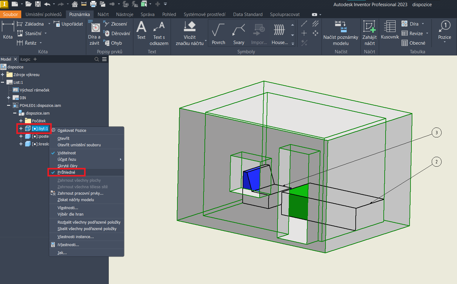

    <![CDATA[<strong>Autor:</strong> <a href="https://www.cadforum.cz/forum/member_profile.asp?PF=38719">PeSu</a><br /><strong>Předmět:</strong> 34229<br /><strong>Zasláno:</strong> 14.dub.2023 v 13:54<br /><br />Dobrý den, další alternativou je nastavení průhlednosti komponenty až ve výkresu. To umožní i pozicování komponentů schovaných uvnitř.<div><br></div><div><img src="uploads/38719/_InvPruhlednost.png" height="922" width="1484" border="0" /><br></div>]]>

    <![CDATA[<strong>Autor:</strong> <a href="https://www.cadforum.cz/forum/member_profile.asp?PF=27404">Lubomír Polesný</a><br /><strong>Předmět:</strong> 34229<br /><strong>Zasláno:</strong> 14.dub.2023 v 13:45<br /><br />Průhlednost součásti lze ve výkrese nastavit přes pravé tlačítko na součást.<div>Nejprve je nutné změnit prioritu výběru na výběr součásti (SHIFT + pravé tlačítko) a potom vybrat součást v pohledu a přes pravé tlačítko vybrat volbu "Průhledné".</div>]]>

    <![CDATA[<strong>Autor:</strong> <a href="https://www.cadforum.cz/forum/member_profile.asp?PF=6">horalek</a><br /><strong>Předmět:</strong> 34229<br /><strong>Zasláno:</strong> 14.dub.2023 v 07:45<br /><br />Jen doplním, pokud to chcete bez stínovaného pohledu, pak průhlednou součást nastavte jako referenční. Ve výkrese se zobrazí jiným typem čáry a zároveň zcela průhledně.<div>&nbsp;</div>]]>

    <![CDATA[<strong>Autor:</strong> <a href="https://www.cadforum.cz/forum/member_profile.asp?PF=105690">RadkaV</a><br /><strong>Předmět:</strong> 34229<br /><strong>Zasláno:</strong> 13.dub.2023 v 16:28<br /><br />Dobrý den,<div>když vytvořím model, kde je nějaká část sestavy průhledná, tak ve výkresu o tuto vlastnost přijdu a vypadá to jako neprůhledná část.</div><div>Průhlednost nastavuji tak, že přepíšu vzhled součásti na "čirá". A ona ta součást po vložení do sestavy funguje jako průhledná. Jen když to dám do výkresu, tak o tuto vlastnost přijdu.</div><div><br></div><div>Doteď vše musím buď v bitmapovém editoru formou koláže dotvořit a nebo exportem do AutoCadu a tam vyeditovat. Udělat si výkres bez té součásti, potom s tou součástí,...</div><div><br></div><div>Děkuji za pomoc s postupem pro začátečnice</div>]]>
   </description>
   <pubDate>Thu, 13 Apr 2023 16:28:46 +0000</pubDate>
