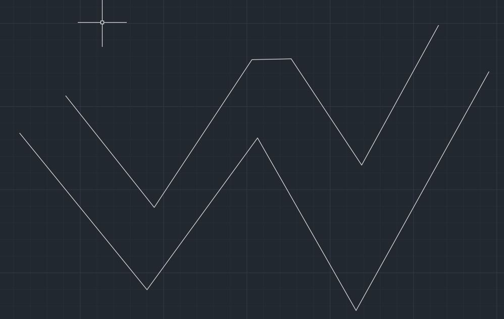

  <item>
   <title><![CDATA[LISP - vytvoření středové křivky : (defun c:pmid ( / p r) (command...]]></title>
   <link>https://www.cadforum.cz/forum/forum_posts.asp?TID=34370&amp;PID=128441&amp;title=lisp-vytvoreni-stredove-krivky#128441</link>
   <description>
    <![CDATA[<strong>Autor:</strong> <a href="https://www.cadforum.cz/forum/member_profile.asp?PF=1045">johny</a><br /><strong>Předmět:</strong> 34370<br /><strong>Zasláno:</strong> 24.kvě.2023 v 14:13<br /><br /><div><br></div><div><div>(defun c:pmid ( / p r)</div><div><br></div><div>&nbsp; (command "_.pline")</div><div>&nbsp; (while (setq p (progn (initget "Undo") (getpoint "\nFirst point &#091;Undo&#093;: ")))</div><div>&nbsp; &nbsp; (if (= p "Undo")</div><div>&nbsp; &nbsp; &nbsp; (command "_Undo")</div><div>&nbsp; &nbsp; &nbsp; (and (setq r (getpoint p "\nSecond point: "))</div><div><span style="white-space:pre">	</span>&nbsp; &nbsp;(command "_m2p" "_non" p "_non" r))))</div><div>&nbsp; (command "")</div><div>&nbsp; (princ)</div><div>&nbsp; )</div></div><span style="font-size:10px"><br /><br />Upravil johny - 24.kvě.2023 v 15:40</span>]]>
   </description>
   <pubDate>Wed, 24 May 2023 14:13:42 +0000</pubDate>
   <guid isPermaLink="true">https://www.cadforum.cz/forum/forum_posts.asp?TID=34370&amp;PID=128441&amp;title=lisp-vytvoreni-stredove-krivky#128441</guid>
  </item> 
  <item>
   <title><![CDATA[LISP - vytvoření středové křivky : Ano, u&#382; jsem dohledal nyn&#237; i tento...]]></title>
   <link>https://www.cadforum.cz/forum/forum_posts.asp?TID=34370&amp;PID=128440&amp;title=lisp-vytvoreni-stredove-krivky#128440</link>
   <description>
    <![CDATA[<strong>Autor:</strong> <a href="https://www.cadforum.cz/forum/member_profile.asp?PF=6128">hoboj</a><br /><strong>Předmět:</strong> 34370<br /><strong>Zasláno:</strong> 24.kvě.2023 v 13:50<br /><br />Ano, už jsem dohledal nyní i tento případ. Asi by mi stačil jednoduchý lisp se zadáním počátečního bodu křivky (pline)-&gt;počateční bod -&gt; _m2p (výběr poloviny) -&gt; dokud neukončím.&nbsp;<div><br></div><div>Děkuji</div>]]>
   </description>
   <pubDate>Wed, 24 May 2023 13:50:25 +0000</pubDate>
   <guid isPermaLink="true">https://www.cadforum.cz/forum/forum_posts.asp?TID=34370&amp;PID=128440&amp;title=lisp-vytvoreni-stredove-krivky#128440</guid>
  </item> 
  <item>
   <title><![CDATA[LISP - vytvoření středové křivky : Ono je to matematicky trochu &amp;#034;sporn&#233;&amp;#034;...]]></title>
   <link>https://www.cadforum.cz/forum/forum_posts.asp?TID=34370&amp;PID=128439&amp;title=lisp-vytvoreni-stredove-krivky#128439</link>
   <description>
    <![CDATA[<strong>Autor:</strong> <a href="https://www.cadforum.cz/forum/member_profile.asp?PF=9">Vladimír Michl</a><br /><strong>Předmět:</strong> 34370<br /><strong>Zasláno:</strong> 24.kvě.2023 v 13:13<br /><br />Ono je to matematicky trochu "sporné" jak má vypadat osa v těch asymetrických případech - obvykle se používá algoritmus valící se kružnice, ale i ten tam udělá "ocásek" - viz příkaz CURVEAXISRB doplněný do utility CurveAxis.]]>
   </description>
   <pubDate>Wed, 24 May 2023 13:13:12 +0000</pubDate>
   <guid isPermaLink="true">https://www.cadforum.cz/forum/forum_posts.asp?TID=34370&amp;PID=128439&amp;title=lisp-vytvoreni-stredove-krivky#128439</guid>
  </item> 
  <item>
   <title><![CDATA[LISP - vytvoření středové křivky : Dobr&#253; den, pane Michle,d&#283;kuji...]]></title>
   <link>https://www.cadforum.cz/forum/forum_posts.asp?TID=34370&amp;PID=128435&amp;title=lisp-vytvoreni-stredove-krivky#128435</link>
   <description>
    <![CDATA[<strong>Autor:</strong> <a href="https://www.cadforum.cz/forum/member_profile.asp?PF=6128">hoboj</a><br /><strong>Předmět:</strong> 34370<br /><strong>Zasláno:</strong> 24.kvě.2023 v 10:38<br /><br />Dobrý den, pane Michle,&nbsp;<div>děkuji za tip, curveaxis jsem zkoušel, ale je pro mé potřeby nedostačující, třeba u dvou křivek, jak jsem přidal obrázek tento lisp neudělá středovou křivku, jak bych potřeboval, ale je deformovaná. U "S" zatáčky je taky zakřivená jinak, než je střed. Děkuji</div>]]>
   </description>
   <pubDate>Wed, 24 May 2023 10:38:46 +0000</pubDate>
   <guid isPermaLink="true">https://www.cadforum.cz/forum/forum_posts.asp?TID=34370&amp;PID=128435&amp;title=lisp-vytvoreni-stredove-krivky#128435</guid>
  </item> 
  <item>
   <title><![CDATA[LISP - vytvoření středové křivky : Viz p&#345;&#237;buzn&#253; tip:https://www.c...]]></title>
   <link>https://www.cadforum.cz/forum/forum_posts.asp?TID=34370&amp;PID=128433&amp;title=lisp-vytvoreni-stredove-krivky#128433</link>
   <description>
    <![CDATA[<strong>Autor:</strong> <a href="https://www.cadforum.cz/forum/member_profile.asp?PF=9">Vladimír Michl</a><br /><strong>Předmět:</strong> 34370<br /><strong>Zasláno:</strong> 24.kvě.2023 v 10:21<br /><br />Viz příbuzný tip:<div><a href="https://www.cadforum.cz/cz/jak-zk&#111;nstruovat-osu-dvou-krivek-osovou-krivku-tip11024">https://www.cadforum.cz/cz/jak-zkonstruovat-osu-dvou-krivek-osovou-krivku-tip11024</a></div><div>a freeware utilita CurveAxis</div><div><br></div>]]>
   </description>
   <pubDate>Wed, 24 May 2023 10:21:12 +0000</pubDate>
   <guid isPermaLink="true">https://www.cadforum.cz/forum/forum_posts.asp?TID=34370&amp;PID=128433&amp;title=lisp-vytvoreni-stredove-krivky#128433</guid>
  </item> 

   <title><![CDATA[LISP - vytvoření středové křivky : Dobr&#253; den, m&#283;l by to um&#283;t p&#345;&#237;kazST&#344;EDOSA...]]></title>
   <link>https://www.cadforum.cz/forum/forum_posts.asp?TID=34370&amp;PID=128432&amp;title=lisp-vytvoreni-stredove-krivky#128432</link>
   <description>
    <![CDATA[<strong>Autor:</strong> <a href="https://www.cadforum.cz/forum/member_profile.asp?PF=270">PepaR</a><br /><strong>Předmět:</strong> 34370<br /><strong>Zasláno:</strong> 24.kvě.2023 v 09:59<br /><br />Dobrý den, měl by to umět příkaz&nbsp;&#091;CMD&#093;STŘEDOSA&#091;/CMD&#093; <em>(_CENTERLINE)</em>, případně lze použít <a href="https://www.cadtutor.net/forum/topic/49702-centerline-between-two-polylines/" target="_blank" rel="nofollow">tento lisp</a>, pokud jej dohledáte někde na netu ke stažení.<span style="font-size:10px"><br /><br />Upravil PepaR - 25.kvě.2023 v 05:50</span>]]>
   </description>
   <pubDate>Wed, 24 May 2023 09:59:50 +0000</pubDate>
   <guid isPermaLink="true">https://www.cadforum.cz/forum/forum_posts.asp?TID=34370&amp;PID=128432&amp;title=lisp-vytvoreni-stredove-krivky#128432</guid>
  </item> 
  <item>
   <title><![CDATA[LISP - vytvoření středové křivky : Dobr&#253; den,v&#283;d&#283;l by n&#283;kdo, jak...]]></title>
   <link>https://www.cadforum.cz/forum/forum_posts.asp?TID=34370&amp;PID=128430&amp;title=lisp-vytvoreni-stredove-krivky#128430</link>
   <description>
    <![CDATA[<strong>Autor:</strong> <a href="https://www.cadforum.cz/forum/member_profile.asp?PF=6128">hoboj</a><br /><strong>Předmět:</strong> 34370<br /><strong>Zasláno:</strong> 24.kvě.2023 v 08:41<br /><br />Dobrý den,&nbsp;<div>věděl by někdo, jak vytvořit lisp na vytvoření křivky uprostřed 2 křivek? Něco jako střed točité silnice vč. zúžení a rozšíření?&nbsp;</div><div></div><div>Děkuji<img src="uploads/6128/1_2023-05-24_08-42-37.JPG" height="300" width="300" border="0" /></div>]]>
   </description>
   <pubDate>Wed, 24 May 2023 08:41:27 +0000</pubDate>
   <guid isPermaLink="true">https://www.cadforum.cz/forum/forum_posts.asp?TID=34370&amp;PID=128430&amp;title=lisp-vytvoreni-stredove-krivky#128430</guid>
  </item> 
