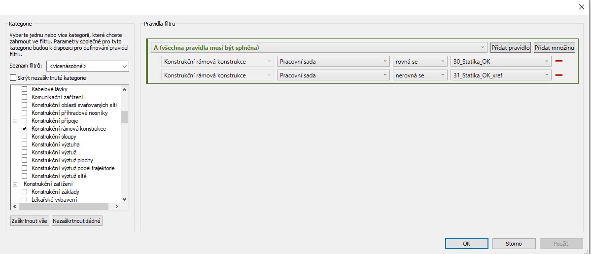

    <![CDATA[<strong>Autor:</strong> <a href="https://www.cadforum.cz/forum/member_profile.asp?PF=74">Peter Jirat</a><br /><strong>Předmět:</strong> 34385<br /><strong>Zasláno:</strong> 01.čer.2023 v 13:15<br /><br />Když to otočíte a necháte tam jen tu druhou podmínku, tak při vypnutí by to mělo dělat, co potřebujete. Ale to chování je divné, ta první podmínka ovlivňuje i prvky toho připojeného IFC v jiné pracovní sadě, což by se dle mého dít nemělo. Logika žádná.]]>

    <![CDATA[<strong>Autor:</strong> <a href="https://www.cadforum.cz/forum/member_profile.asp?PF=18106">Žufi</a><br /><strong>Předmět:</strong> 34385<br /><strong>Zasláno:</strong> 01.čer.2023 v 08:26<br /><br />Zdravím,&nbsp;<div>můžete mi někdo objasnit, proč funguje tenhle filtr?&nbsp;</div><div><img src="" border="0" /><br><div><br></div><div>v Revitu jsme si namodeloval ocel (Konstrukční rámová konstrukce, pracovní sada: "30_Statika_OK") , abych měl co poslat jako zadání pro externisty. Ti mi poslali jejich ocel jako ifc model. Ten mám v pracovní sadě "31-Statika_OK_xref". Chci skrýt svoji ocel, a nechat jen tu v externím modelu. Takže filtr obsahující jen první řádek (Konstrukční rámová konstrukce v pracovní sadě "30_Statika_OK") by měl vybrat moji konstrukci, kterou opak nezobrazím. Ale ouha, skryje i to ifc. Jen s tím druhým řádkem, který je podle mně nadbytečný, to funguje - vybere konstrukční rámové konstrukce v jedné pracovní sadě, a ignoruje konstrukcční rámové konstrukce v jiné. Proč?&nbsp;</div><div><img src="uploads/18106/filtr_1.jpg" height="515" width="1199" border="0" /></div></div>]]>
