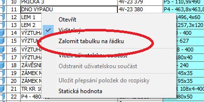

  <item>
   <title><![CDATA[kusovník, řez,... na jiné listy : Dobr&#253; den,na vlo&#382;en&#253; kusovn&#237;k...]]></title>
   <link>https://www.cadforum.cz/forum/forum_posts.asp?TID=34417&amp;PID=128544&amp;title=kusovnik-rez-na-jine-listy#128544</link>
   <description>
    <![CDATA[<strong>Autor:</strong> <a href="https://www.cadforum.cz/forum/member_profile.asp?PF=27404">Lubomír Polesný</a><br /><strong>Předmět:</strong> 34417<br /><strong>Zasláno:</strong> 14.čer.2023 v 07:57<br /><br />Dobrý den,<div><br></div><div>na vložený kusovník ve výkrese klikněte na řádek, který chcete rozdělit, pravým tlačítkem a zvolte volbu "Tabulka" -&gt; "Rozdělit tabulku". Dostanete dva nezávislé kusovníky.</div><div>V prohlížeči vyberete část, kterou chcete posunout na jiný list a pomocí Drag&amp;Drop jí přesunete na list.</div><div><br></div><span style="font-size:10px"><br /><br />Upravil Lubomír Polesný - 15.čer.2023 v 08:07</span>]]>

  <item>
   <title><![CDATA[kusovník, řez,... na jiné listy : Dobr&#253; den,d&#283;kuji, kusovn&#237;k mi...]]></title>
   <link>https://www.cadforum.cz/forum/forum_posts.asp?TID=34417&amp;PID=128538&amp;title=kusovnik-rez-na-jine-listy#128538</link>
   <description>
    <![CDATA[<strong>Autor:</strong> <a href="https://www.cadforum.cz/forum/member_profile.asp?PF=105690">RadkaV</a><br /><strong>Předmět:</strong> 34417<br /><strong>Zasláno:</strong> 13.čer.2023 v 11:22<br /><br />Dobrý den,<div>děkuji, kusovník mi to již rozdělí, ale je to jako jeden blok nalepený vedle sebe bez mezery. Nešlo by prosím s každou částí manipulovat zvlášť?</div><div><br></div><div>A co dělat, když ten kusovník je třeba dát na více stran? Nevejde se na jednu stranu, třeba A3 vedle sebe... bude na více stranách A4,...</div><div><br></div><div>Dělat to tak, že na každou stranu budu vkládat znovu celý kusovník a potom vybírat řádky, kterým nastavím nezobrazovat mi přijde takové "kostrbaté".</div><div><br></div><div>Děkuji moc</div>]]>

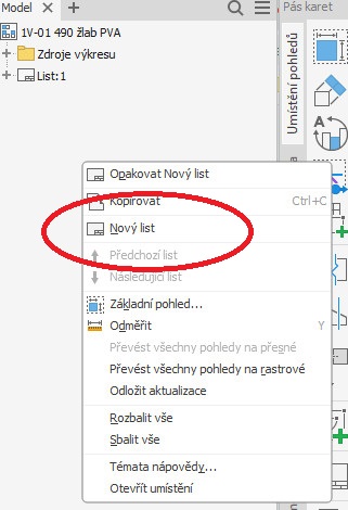

  <item>
   <title><![CDATA[kusovník, řez,... na jiné listy : Dobr&#253; den,kusovn&#237;k je mo&#382;n&#233; rozd&#283;lit...]]></title>
   <link>https://www.cadforum.cz/forum/forum_posts.asp?TID=34417&amp;PID=128529&amp;title=kusovnik-rez-na-jine-listy#128529</link>
   <description>
    <![CDATA[<strong>Autor:</strong> <a href="https://www.cadforum.cz/forum/member_profile.asp?PF=941">lukasek</a><br /><strong>Předmět:</strong> 34417<br /><strong>Zasláno:</strong> 13.čer.2023 v 09:05<br /><br />Dobrý den,<br />kusovník je možné rozdělit po jeho editaci. Označí se pozice, kde se má kusovník rozdělit, pravým tlačítkem vyvolá nabídka a tam zvolí "Zalomit na řádku".<br /><img src="uploads/941/obr._1.jpg" border="0" /><br /><br />Kusovník se vloží stejným způsobem jako na list s vlastním výkresem. Pokud tam není výkresový pohled, tak vyberete soubor, ze kterého se kusovník "natáhne". Pokud potřebujete vytvořit nový list, tak na panelu Model vyvolat nabídku pravým tlačítkem "Nový list".<br /><img src="uploads/941/obr._2.jpg" border="0" />]]>

   <title><![CDATA[kusovník, řez,... na jiné listy : Dobr&#253; den,jak:a) rozd&#283;l&#237;m kusovn&#237;k...]]></title>
   <link>https://www.cadforum.cz/forum/forum_posts.asp?TID=34417&amp;PID=128528&amp;title=kusovnik-rez-na-jine-listy#128528</link>
   <description>
    <![CDATA[<strong>Autor:</strong> <a href="https://www.cadforum.cz/forum/member_profile.asp?PF=105690">RadkaV</a><br /><strong>Předmět:</strong> 34417<br /><strong>Zasláno:</strong> 13.čer.2023 v 08:29<br /><br />Dobrý den,<div>jak:</div><div>a) rozdělím kusovník na dva sloupce, když je na výšku dlouhý a nevejde se mi na papír nad popisové pole</div><div>b) jak vložím kusovník na nový list, když se mi nevejde na výkres se sestavou</div><div><br></div><div>Děkuji moc za pomoc</div><div><br></div>]]>
   </description>
   <pubDate>Tue, 13 Jun 2023 08:29:08 +0000</pubDate>
   <guid isPermaLink="true">https://www.cadforum.cz/forum/forum_posts.asp?TID=34417&amp;PID=128528&amp;title=kusovnik-rez-na-jine-listy#128528</guid>
  </item> 
