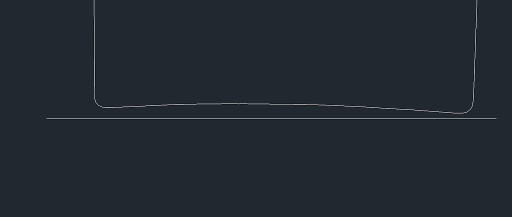

  <item>
   <title><![CDATA[otočení ,srovnání objektu do roviny v Autocadu lt : zkou&#353;&#237;m ,ale jde v&#382;dy jen na jedn&#233;...]]></title>
   <link>https://www.cadforum.cz/forum/forum_posts.asp?TID=34418&amp;PID=128543&amp;title=otoceni-srovnani-objektu-do-roviny-v-autocadu-lt#128543</link>
   <description>
    <![CDATA[<strong>Autor:</strong> <a href="https://www.cadforum.cz/forum/member_profile.asp?PF=94498">dantroj</a><br /><strong>Předmět:</strong> 34418<br /><strong>Zasláno:</strong> 13.čer.2023 v 18:59<br /><br />zkouším ,ale jde vždy jen na jedné straně.Jak srovnám tu druhou ,tak ta první se rozhodí.]]>
   </description>
   <pubDate>Tue, 13 Jun 2023 18:59:52 +0000</pubDate>
   <guid isPermaLink="true">https://www.cadforum.cz/forum/forum_posts.asp?TID=34418&amp;PID=128543&amp;title=otoceni-srovnani-objektu-do-roviny-v-autocadu-lt#128543</guid>
  </item> 
  <item>
   <title><![CDATA[otočení ,srovnání objektu do roviny v Autocadu lt : Mo&#382;n&#225; zkuste utilitu MoveTill...]]></title>
   <link>https://www.cadforum.cz/forum/forum_posts.asp?TID=34418&amp;PID=128541&amp;title=otoceni-srovnani-objektu-do-roviny-v-autocadu-lt#128541</link>
   <description>
    <![CDATA[<strong>Autor:</strong> <a href="https://www.cadforum.cz/forum/member_profile.asp?PF=9">Vladimír Michl</a><br /><strong>Předmět:</strong> 34418<br /><strong>Zasláno:</strong> 13.čer.2023 v 12:44<br /><br />Možná zkuste utilitu MoveTill (a příkaz RotateTill - rotovat na vodorovný "doraz") - v konstrukčně obtížných případech může pomoci.]]>
   </description>
   <pubDate>Tue, 13 Jun 2023 12:44:08 +0000</pubDate>
   <guid isPermaLink="true">https://www.cadforum.cz/forum/forum_posts.asp?TID=34418&amp;PID=128541&amp;title=otoceni-srovnani-objektu-do-roviny-v-autocadu-lt#128541</guid>
  </item> 
  <item>
   <title><![CDATA[otočení ,srovnání objektu do roviny v Autocadu lt : Ano,t&#237;m se p&#345;&#237;bl&#237;&#382;&#237;m ,ale nen&#237;...]]></title>
   <link>https://www.cadforum.cz/forum/forum_posts.asp?TID=34418&amp;PID=128537&amp;title=otoceni-srovnani-objektu-do-roviny-v-autocadu-lt#128537</link>
   <description>
    <![CDATA[<strong>Autor:</strong> <a href="https://www.cadforum.cz/forum/member_profile.asp?PF=94498">dantroj</a><br /><strong>Předmět:</strong> 34418<br /><strong>Zasláno:</strong> 13.čer.2023 v 11:18<br /><br />Ano,tím se příblížím ,ale není to přesně ono.Tím jak je ten tvar nepravidelný a složený z mnoha bodů ,tak nevím ,který je ten "nejnižší a hlavně po otočení se to ještě změní.Ve finále se dostanu i pod horizont ,ke kterému to rovnám.Mělo by to být zarovnané "tečně" nebo jakoby ten objekt dosedl na tu vodorovnou úsečku.]]>
   </description>
   <pubDate>Tue, 13 Jun 2023 11:18:53 +0000</pubDate>
   <guid isPermaLink="true">https://www.cadforum.cz/forum/forum_posts.asp?TID=34418&amp;PID=128537&amp;title=otoceni-srovnani-objektu-do-roviny-v-autocadu-lt#128537</guid>
  </item> 
  <item>
   <title><![CDATA[otočení ,srovnání objektu do roviny v Autocadu lt : co funkce Srovnej (align) ? to...]]></title>
   <link>https://www.cadforum.cz/forum/forum_posts.asp?TID=34418&amp;PID=128536&amp;title=otoceni-srovnani-objektu-do-roviny-v-autocadu-lt#128536</link>
   <description>
    <![CDATA[<strong>Autor:</strong> <a href="https://www.cadforum.cz/forum/member_profile.asp?PF=65">Machacek</a><br /><strong>Předmět:</strong> 34418<br /><strong>Zasláno:</strong> 13.čer.2023 v 10:38<br /><br />co funkce Srovnej (align) ? to by nepomohlo?]]>
   </description>
   <pubDate>Tue, 13 Jun 2023 10:38:40 +0000</pubDate>
   <guid isPermaLink="true">https://www.cadforum.cz/forum/forum_posts.asp?TID=34418&amp;PID=128536&amp;title=otoceni-srovnani-objektu-do-roviny-v-autocadu-lt#128536</guid>
  </item> 
  <item>
   <title><![CDATA[otočení ,srovnání objektu do roviny v Autocadu lt : Bohu&#382;el symtrick&#225; nen&#237; ,ale k...]]></title>
   <link>https://www.cadforum.cz/forum/forum_posts.asp?TID=34418&amp;PID=128534&amp;title=otoceni-srovnani-objektu-do-roviny-v-autocadu-lt#128534</link>
   <description>
    <![CDATA[<strong>Autor:</strong> <a href="https://www.cadforum.cz/forum/member_profile.asp?PF=94498">dantroj</a><br /><strong>Předmět:</strong> 34418<br /><strong>Zasláno:</strong> 13.čer.2023 v 10:29<br /><br />Bohužel symtrická není ,ale k tomu vlastně směřuji.Po srovnání do horizontu , příjde na řadu zrcadlení a vytvoření středního průniku těch dvou objektů.]]>
   </description>
   <pubDate>Tue, 13 Jun 2023 10:29:05 +0000</pubDate>
   <guid isPermaLink="true">https://www.cadforum.cz/forum/forum_posts.asp?TID=34418&amp;PID=128534&amp;title=otoceni-srovnani-objektu-do-roviny-v-autocadu-lt#128534</guid>
  </item> 
  <item>
   <title><![CDATA[otočení ,srovnání objektu do roviny v Autocadu lt : DD,pokud je ta kresba symetrick&#225;...]]></title>
   <link>https://www.cadforum.cz/forum/forum_posts.asp?TID=34418&amp;PID=128531&amp;title=otoceni-srovnani-objektu-do-roviny-v-autocadu-lt#128531</link>
   <description>
    <![CDATA[<strong>Autor:</strong> <a href="https://www.cadforum.cz/forum/member_profile.asp?PF=1753">splonk</a><br /><strong>Předmět:</strong> 34418<br /><strong>Zasláno:</strong> 13.čer.2023 v 09:44<br /><br />DD,<div>pokud je ta kresba symetrická tak bych hledal její osu symetrie a tu pak postavil kolmo na spodní horizontálu...&nbsp;</div><div>Nebo např.,&nbsp; protáhnout kružnici středem krajních obloučků... -&gt; střed kružnice náleží ose tvaru....</div><div>Nebo...&nbsp;</div>]]>
   </description>
   <pubDate>Tue, 13 Jun 2023 09:44:01 +0000</pubDate>
   <guid isPermaLink="true">https://www.cadforum.cz/forum/forum_posts.asp?TID=34418&amp;PID=128531&amp;title=otoceni-srovnani-objektu-do-roviny-v-autocadu-lt#128531</guid>
  </item> 

   <title><![CDATA[otočení ,srovnání objektu do roviny v Autocadu lt : Pot&#345;ebuji horn&#237; objekt slo&#382;en&#253;...]]></title>
   <link>https://www.cadforum.cz/forum/forum_posts.asp?TID=34418&amp;PID=128530&amp;title=otoceni-srovnani-objektu-do-roviny-v-autocadu-lt#128530</link>
   <description>
    <![CDATA[<strong>Autor:</strong> <a href="https://www.cadforum.cz/forum/member_profile.asp?PF=94498">dantroj</a><br /><strong>Předmět:</strong> 34418<br /><strong>Zasláno:</strong> 13.čer.2023 v 09:13<br /><br />Potřebuji horní objekt složený z úseček srovnat do horizontální polohy ,tedy aby i po otočení byly nejnižší body v horizontu ,nějak si nevím rady.<img src="uploads/94498/iveco.jpg" height="434" width="1024" border="0" />]]>
   </description>
   <pubDate>Tue, 13 Jun 2023 09:13:30 +0000</pubDate>
   <guid isPermaLink="true">https://www.cadforum.cz/forum/forum_posts.asp?TID=34418&amp;PID=128530&amp;title=otoceni-srovnani-objektu-do-roviny-v-autocadu-lt#128530</guid>
  </item> 
