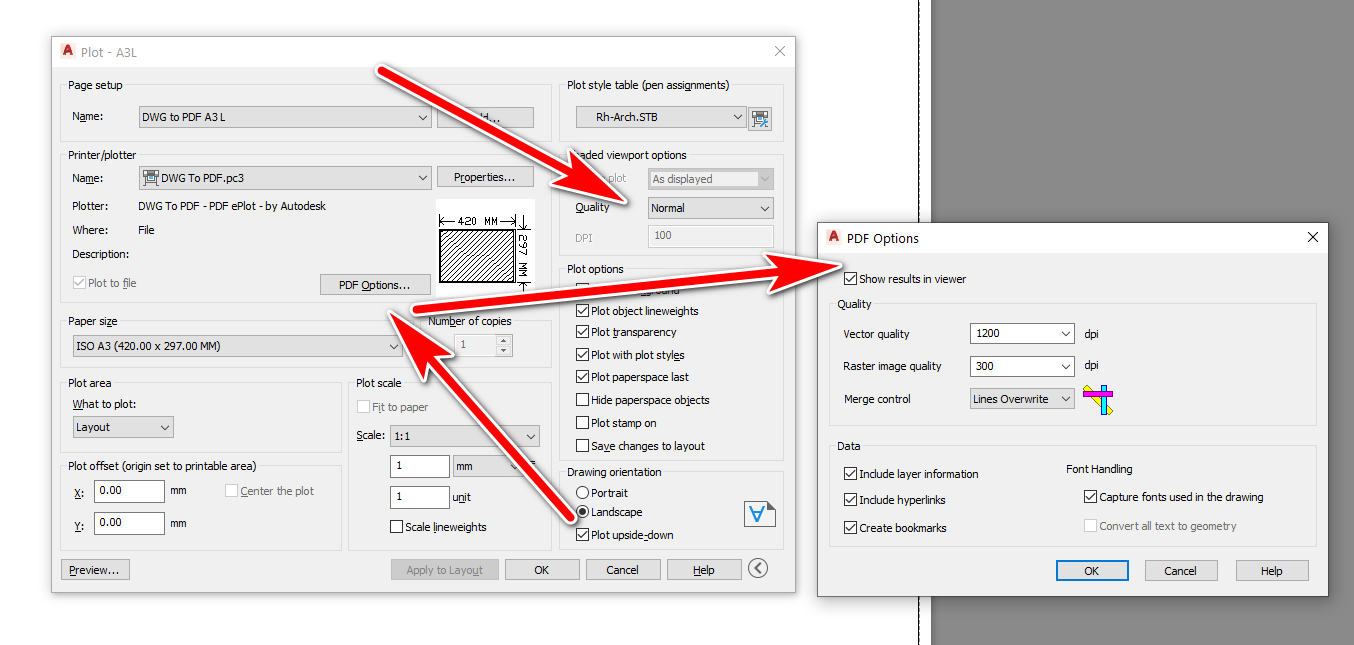

    <![CDATA[<strong>Autor:</strong> <a href="https://www.cadforum.cz/forum/member_profile.asp?PF=1753">splonk</a><br /><strong>Předmět:</strong> 34437<br /><strong>Zasláno:</strong> 26.čer.2023 v 14:42<br /><br />Snížena kvalita tam asi bude vždycky... nevím... museli bychom se bavit přesně o DPI, jak pak ten obrázek v CADu nazvětšujete apod...&nbsp;<div>Myslím si ale, že to nikdy nebude supr-slavné... přece jen je to program pro práci s vektorem... a umí parádně komprimovat obrázky - a mne to vyhovuje... Zkušenost mám takovou že při rozumném DPI obrázek je sice v PDF, pří zoomu rozpixelovatější, při tisku to ale většinou dopadne dobře :-)&nbsp;</div>]]>

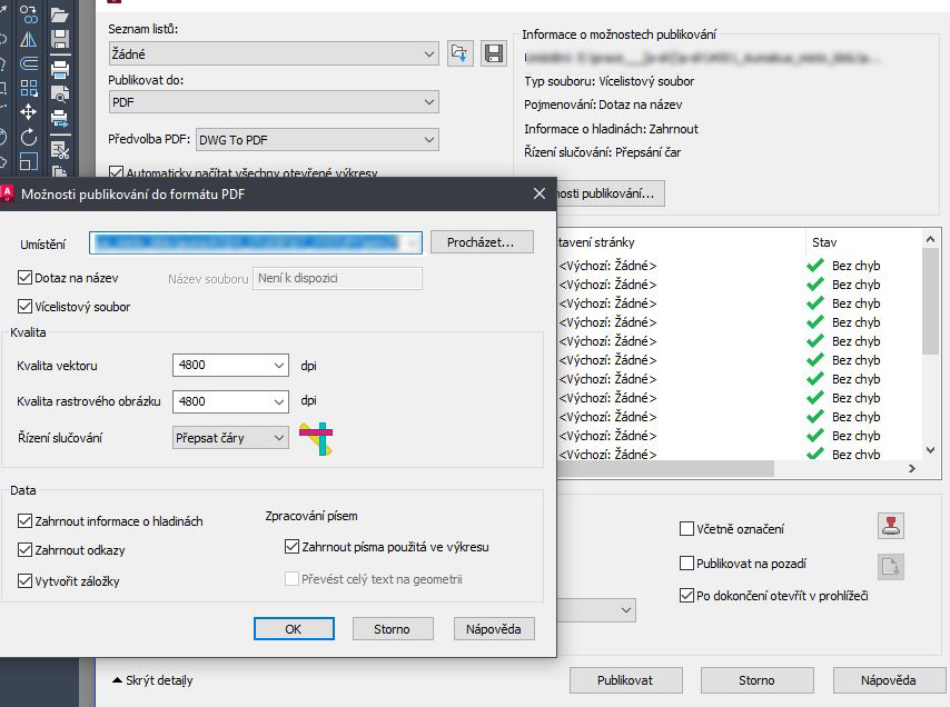

    <![CDATA[<strong>Autor:</strong> <a href="https://www.cadforum.cz/forum/member_profile.asp?PF=29643">Jan Jirásek</a><br /><strong>Předmět:</strong> 34437<br /><strong>Zasláno:</strong> 26.čer.2023 v 14:22<br /><br />Ještě bych se zkusil podívat na to, zda je kvalita vykreslování obrázku natavena na hodnotu vysoká grafika. Označte obrázek a v okně vlastnosti ve volbě Kvalita vykreslování =&gt; Vysoká grafika. Teda jestli to LT umožňuje. J.]]>

    <![CDATA[<strong>Autor:</strong> <a href="https://www.cadforum.cz/forum/member_profile.asp?PF=113038">pitat450</a><br /><strong>Předmět:</strong> 34437<br /><strong>Zasláno:</strong> 26.čer.2023 v 13:52<br /><br />Děkuji za odpověď., <br>Ano o těchto nastaveních vím, nastavil jsem je na maximum. Zkoušel jsem opravdu leccos.<br>stejně je kvalita snížená (oproti původním originálům) což mi přijde zvláštní.<br><br><br><br><img src="uploads/113038/pdf_tisk_2.JPG" height="187" width="268" border="0" /><br><br><img src="uploads/113038/pdf_tisk_.JPG" height="636" width="854" border="0" /><br><br>]]>

    <![CDATA[<strong>Autor:</strong> <a href="https://www.cadforum.cz/forum/member_profile.asp?PF=1753">splonk</a><br /><strong>Předmět:</strong> 34437<br /><strong>Zasláno:</strong> 26.čer.2023 v 13:05<br /><br />DD,<div>Zksute prosím zahýbat hodnotami které ovlivňují qvalitu rastrového obrázku při tisku do PDF...&nbsp;</div><div>Vizte obr.<img src="uploads/1753/2023_06_26_02.png" height="645" width="1354" border="0" /></div>]]>
