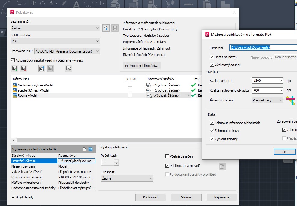

  <item>
   <title><![CDATA[Export do PDF : Standardn&#237; p&#345;&#237;kaz PUBLIKUJ um&#237;...]]></title>
   <link>https://www.cadforum.cz/forum/forum_posts.asp?TID=34466&amp;PID=128639&amp;title=export-do-pdf#128639</link>
   <description>
    <![CDATA[<strong>Autor:</strong> <a href="https://www.cadforum.cz/forum/member_profile.asp?PF=9">Vladimír Michl</a><br /><strong>Předmět:</strong> 34466<br /><strong>Zasláno:</strong> 10.čvc.2023 v 15:40<br /><br />Standardní příkaz &#091;CMD&#093;PUBLIKUJ&#091;/CMD&#093; umí i vícelisté PDF soubory z modelových prostorů několika DWG výkresů:<div><br></div><div><img src="uploads/9/pdfn.jpg" height="686" width="987" border="0" /><br></div>]]>
   </description>

  <item>
   <title><![CDATA[Export do PDF : Dobr&#253; den,ur&#269;it&#283; bych to d&#283;lal...]]></title>
   <link>https://www.cadforum.cz/forum/forum_posts.asp?TID=34466&amp;PID=128635&amp;title=export-do-pdf#128635</link>
   <description>
    <![CDATA[<strong>Autor:</strong> <a href="https://www.cadforum.cz/forum/member_profile.asp?PF=1753">splonk</a><br /><strong>Předmět:</strong> 34466<br /><strong>Zasláno:</strong> 10.čvc.2023 v 10:50<br /><br />Dobrý den,<div>&nbsp;určitě bych to dělal přes Sheet Set&nbsp; MAnager (Spravce Sady Listu) -&nbsp;<a href="http://www.google.com/search?q=autocad+spravce+sady+listu&amp;oq=autocad+spravce+sady+listu&amp;aqs=chrome..69i57j0i546l4.9511j0j7&amp;sourceid=chrome&amp;ie=UTF-8" target="_blank" rel="nofollow">http://www.google.com/search?q=autocad+spravce+sady+listu&amp;oq=autocad+spravce+sady+listu&amp;aqs=chrome..69i57j0i546l4.9511j0j7&amp;sourceid=chrome&amp;ie=UTF-8</a></div>]]>
   </description>
   <pubDate>Mon, 10 Jul 2023 10:50:40 +0000</pubDate>
   <guid isPermaLink="true">https://www.cadforum.cz/forum/forum_posts.asp?TID=34466&amp;PID=128635&amp;title=export-do-pdf#128635</guid>
  </item> 

   <title><![CDATA[Export do PDF : Dobr&#253; de&#328;,Viete niekto ako by...]]></title>
   <link>https://www.cadforum.cz/forum/forum_posts.asp?TID=34466&amp;PID=128633&amp;title=export-do-pdf#128633</link>
   <description>
    <![CDATA[<strong>Autor:</strong> <a href="https://www.cadforum.cz/forum/member_profile.asp?PF=102530">xhome</a><br /><strong>Předmět:</strong> 34466<br /><strong>Zasláno:</strong> 10.čvc.2023 v 10:27<br /><br />Dobrý deň,&nbsp;<div><br></div><div>Viete niekto ako by sa dalo exportovať z modelu naraz 4 strany A4 do PDF aby som nemusel každý výkres osobitne exportovať a potom ich spájať do jedného pdf súboru.&nbsp;</div><div><br></div><div>Ďakujem</div>]]>
   </description>
   <pubDate>Mon, 10 Jul 2023 10:27:51 +0000</pubDate>
   <guid isPermaLink="true">https://www.cadforum.cz/forum/forum_posts.asp?TID=34466&amp;PID=128633&amp;title=export-do-pdf#128633</guid>
  </item> 
