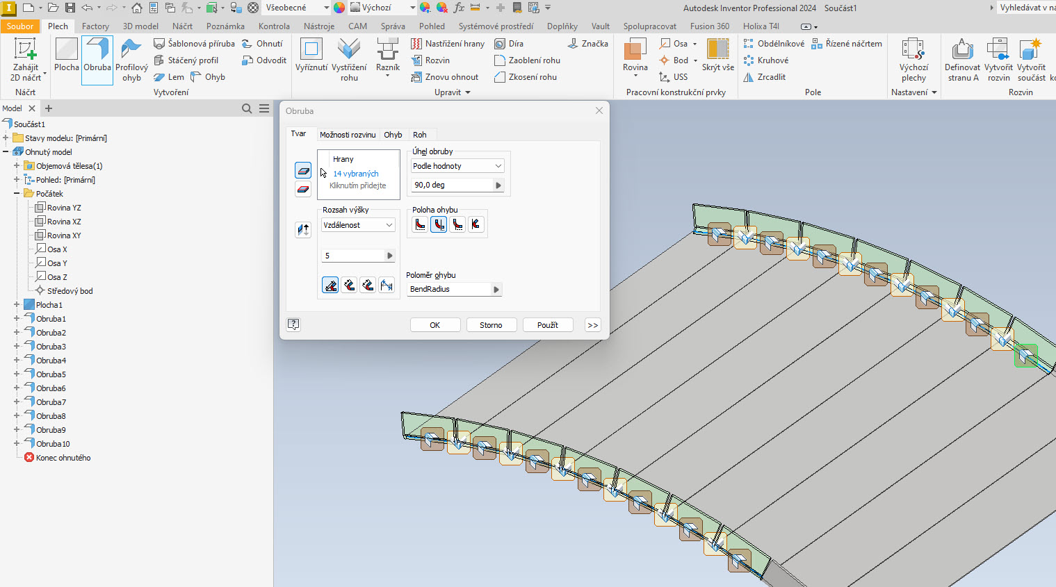

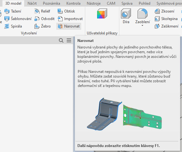

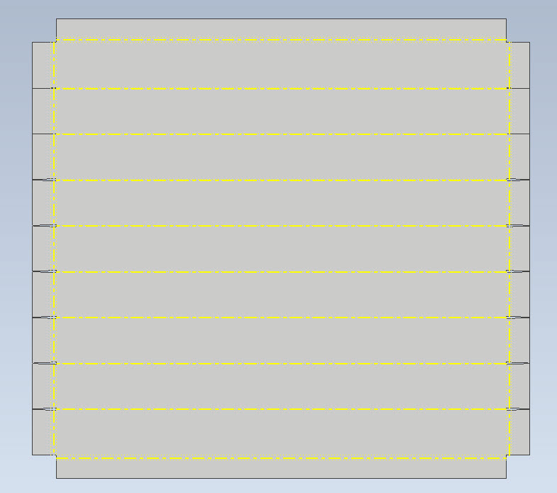

    <![CDATA[<strong>Autor:</strong> <a href="https://www.cadforum.cz/forum/member_profile.asp?PF=6">horalek</a><br /><strong>Předmět:</strong> 34512<br /><strong>Zasláno:</strong> 04.srp.2023 v 08:24<br /><br />Pokud to chcete takto přesně, jedná se o tváření. V Inventoru je na to příkaz "Narovnat" - viz obrázek<img src="uploads/6/narovnat.jpg" height="486" width="581" border="0" /><div><br></div><div><br></div><div>nebo díl namodelujete tak aby šel rozvinout klasickým ohýbáním.</div><div>například takto - viz obrázek, (způsobů je více) použil jsem jeden z jednodušších způsobů -</div><div>pomocí obruby&nbsp;&nbsp;<img src="uploads/6/cadforum_plech_01.jpg" height="845" width="1519" border="0" /></div><div><br></div><div><img src="uploads/6/rozvin.jpg" height="694" width="785" border="0" /><br></div><div><br></div>]]>

    <![CDATA[<strong>Autor:</strong> <a href="https://www.cadforum.cz/forum/member_profile.asp?PF=1030">Cheff</a><br /><strong>Předmět:</strong> 34512<br /><strong>Zasláno:</strong> 03.srp.2023 v 15:37<br /><br />Nechci malovat čerta na zeď, ale řekl bych, že toto Invetor neumí (tedy úplně neznám možnosti nových verzí).<br />Každopádně, tak jak je to namalované to není jen "ohýbané" ale "tvářené". - Ten lem oblouku prostě rozvinout nelze. (Ano v reálu částečně ano, ale furt půjde o tváření a ne prostý ohyb - to by lem musel být přímkový). Tedy celý díl by nebyl kulatý ale "N" úhelník.<br /><br />Třeba možná novější verze už umí "drobné tváření", ale moc bych na to nesázel]]>
