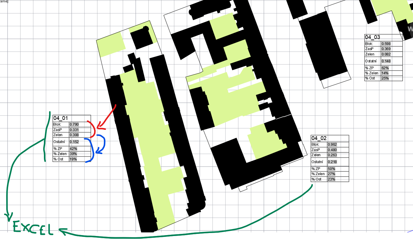

    <![CDATA[<strong>Autor:</strong> <a href="https://www.cadforum.cz/forum/member_profile.asp?PF=9">Vladimír Michl</a><br /><strong>Předmět:</strong> 34728<br /><strong>Zasláno:</strong> 15.lis.2023 v 15:34<br /><br />Takovéto úpravy tabulek nejlépe uděláte pomocí stylů. Doporučuji ponechat jako objekty Tabulka, ne blok.<div><br></div><div>Hromadný export tabulek do XLS jsme přidali jako volbu do naší freeware utility TAB2XLS - viz Download.</div><div><br></div>]]>

    <![CDATA[<strong>Autor:</strong> <a href="https://www.cadforum.cz/forum/member_profile.asp?PF=22146">Stepix</a><br /><strong>Předmět:</strong> 34728<br /><strong>Zasláno:</strong> 15.lis.2023 v 13:54<br /><br />1) Zatím to mám jako pracovní tabulku, ale později bych to chtěl použít i ve výkresu, takže předpokládám že budu chtít i upravit grafiku, velikost písma atp..... Já původně pracoval pouze s blokem s atributy, ale nebyl jsem schopný tam dát ty automatické výpočetní operace. (To je asi ta tabulkovost, že?)&nbsp;<div><br></div><div><div><div>2) Jeden XLS s jedním listem. Všechny ty tabulky budou totiž stejné, jen mají jiné hodnoty.</div></div></div>]]>

    <![CDATA[<strong>Autor:</strong> <a href="https://www.cadforum.cz/forum/member_profile.asp?PF=9">Vladimír Michl</a><br /><strong>Předmět:</strong> 34728<br /><strong>Zasláno:</strong> 15.lis.2023 v 13:19<br /><br />1) Co je cílem toho případného převodu na blok? Co v tabulce chcete upravovat hromadně? Pole by se musela upravit na atributy bloku, ale to má řadu negativních důsledků (už se pak nechovají "tabulkově").<div><br></div><div>2) TableExport by šlo obalit nějakým LISPem na hromadné fungování ale jak potřebujete ten výsledek? Jako jeden XLS s více Listy? Nebo více samostatných CSV/XLS?</div>]]>

    <![CDATA[<strong>Autor:</strong> <a href="https://www.cadforum.cz/forum/member_profile.asp?PF=22146">Stepix</a><br /><strong>Předmět:</strong> 34728<br /><strong>Zasláno:</strong> 15.lis.2023 v 10:19<br /><br />Zdravím, mám takový dvojdotaz asi. ;-) Mám v AutoCADu tabulku s <b>Field</b>y (část hodnot definuju z výkresu - na obr. červeně označené, zbytek se pak dopočítá (na obr. modrá)). Takovejhle tabulek budu mít ve výkrese několik desítek....<div><br></div><div>DOTAZ 1: Nějak jsem za boha nepřišel na to, jak z té tabulky udělat blok, abych to pak mohl případně nějak upravit hromadně. Resp. jde to, ale nevím jak pak definovat ty atributy, aby se to pořád počítalo....</div><div><br></div><div>DOTAZ 2: Taky jsem nepřišel jak jedním klikem všechny tyto tabulky exportovat do Excelu. <b>Extract Data</b> ty hodnoty nevidí, <b>tableexport</b>&nbsp;lze exportovat jen po jedné tabulce....</div><div><br></div><div>Nevíte, jakou cestu zvolit na takovouhle databázi? Děkuji za i drobné posunutí :-)</div><div><br></div><div><img src="uploads/22146/AutoCAD_tabulka.png" height="400" width="800" border="0" /><br></div>]]>
