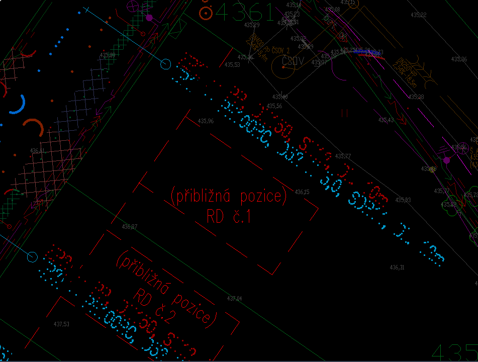

  <item>
   <title><![CDATA[AUTOCAD - tečkované čáry : Vad&#237;, AutoCAD bude pomalej&#353;&#237;....]]></title>
   <link>https://www.cadforum.cz/forum/forum_posts.asp?TID=34731&amp;PID=129184&amp;title=autocad-teckovane-cary#129184</link>
   <description>
    <![CDATA[<strong>Autor:</strong> <a href="https://www.cadforum.cz/forum/member_profile.asp?PF=9">Vladimír Michl</a><br /><strong>Předmět:</strong> 34731<br /><strong>Zasláno:</strong> 21.lis.2023 v 11:21<br /><br />Vadí, AutoCAD bude pomalejší. Ale obvykle to vyřeší aktualizace driveru grafické karty - pak může být akcelerace znovu zapnutá. Nebo v ní zkuste vypnout jen některou funkci.]]>
   </description>
   <pubDate>Tue, 21 Nov 2023 11:21:04 +0000</pubDate>
   <guid isPermaLink="true">https://www.cadforum.cz/forum/forum_posts.asp?TID=34731&amp;PID=129184&amp;title=autocad-teckovane-cary#129184</guid>
  </item> 
  <item>
   <title><![CDATA[AUTOCAD - tečkované čáry : Dobr&#253; den, d&#283;kuji. A nevad&#237; n&#283;&#269;emu,...]]></title>
   <link>https://www.cadforum.cz/forum/forum_posts.asp?TID=34731&amp;PID=129181&amp;title=autocad-teckovane-cary#129181</link>
   <description>
    <![CDATA[<strong>Autor:</strong> <a href="https://www.cadforum.cz/forum/member_profile.asp?PF=80622">klimaux</a><br /><strong>Předmět:</strong> 34731<br /><strong>Zasláno:</strong> 21.lis.2023 v 10:01<br /><br /><div>Dobrý den, <br></div><div>děkuji. <br></div><div>A nevadí něčemu, když bude vypnutý?<br></div>]]>
   </description>
   <pubDate>Tue, 21 Nov 2023 10:01:59 +0000</pubDate>
   <guid isPermaLink="true">https://www.cadforum.cz/forum/forum_posts.asp?TID=34731&amp;PID=129181&amp;title=autocad-teckovane-cary#129181</guid>
  </item> 
  <item>
   <title><![CDATA[AUTOCAD - tečkované čáry : Pokud jen zobrazuj&#237; (a netisknou,...]]></title>
   <link>https://www.cadforum.cz/forum/forum_posts.asp?TID=34731&amp;PID=129166&amp;title=autocad-teckovane-cary#129166</link>
   <description>
    <![CDATA[<strong>Autor:</strong> <a href="https://www.cadforum.cz/forum/member_profile.asp?PF=9">Vladimír Michl</a><br /><strong>Předmět:</strong> 34731<br /><strong>Zasláno:</strong> 20.lis.2023 v 16:28<br /><br />Pokud jen zobrazují (a netisknou, např. do PDF), pak je problém zřejmě v grafickém driveru. Zkuste vypnout hardwarovou akceleraci.]]>
   </description>
   <pubDate>Mon, 20 Nov 2023 16:28:37 +0000</pubDate>
   <guid isPermaLink="true">https://www.cadforum.cz/forum/forum_posts.asp?TID=34731&amp;PID=129166&amp;title=autocad-teckovane-cary#129166</guid>
  </item> 

   <title><![CDATA[AUTOCAD - tečkované čáry : Dobr&#253; den, nev&#237;te pros&#237;m, pro&#269;...]]></title>
   <link>https://www.cadforum.cz/forum/forum_posts.asp?TID=34731&amp;PID=129155&amp;title=autocad-teckovane-cary#129155</link>
   <description>
    <![CDATA[<strong>Autor:</strong> <a href="https://www.cadforum.cz/forum/member_profile.asp?PF=80622">klimaux</a><br /><strong>Předmět:</strong> 34731<br /><strong>Zasláno:</strong> 16.lis.2023 v 13:07<br /><br /><div>Dobrý den, <br></div><div><br></div><div>nevíte prosím, proč když zapnu tloušťku čar, tak se čáry zobrazují tečkovaně?</div><div><img src="uploads/80622/aa.png" height="720" width="951" border="0" /><br></div>]]>
   </description>
   <pubDate>Thu, 16 Nov 2023 13:07:31 +0000</pubDate>
   <guid isPermaLink="true">https://www.cadforum.cz/forum/forum_posts.asp?TID=34731&amp;PID=129155&amp;title=autocad-teckovane-cary#129155</guid>
  </item> 
