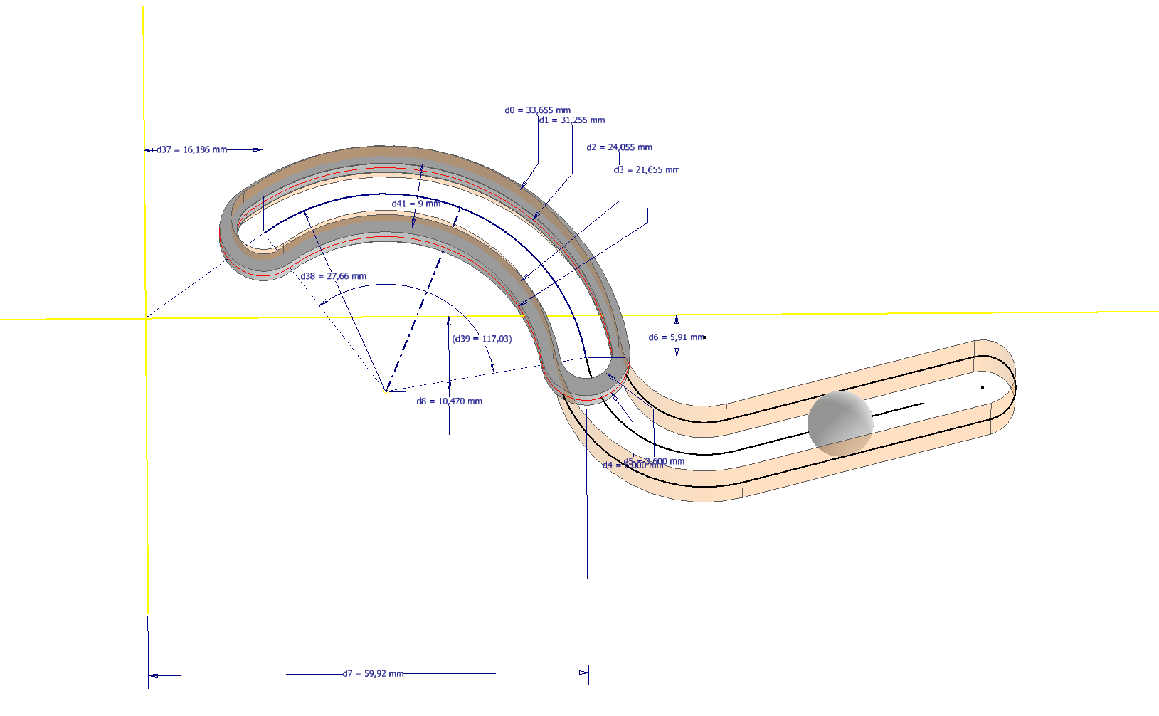

   <title><![CDATA[Pohyb v sestavě po dráze křivky : u&#382; jsem s inventorem n&#283;jak&#253; rok...]]></title>
   <link>https://www.cadforum.cz/forum/forum_posts.asp?TID=34796&amp;PID=129303&amp;title=pohyb-v-sestave-po-draze-krivky#129303</link>
   <description>
    <![CDATA[<strong>Autor:</strong> <a href="https://www.cadforum.cz/forum/member_profile.asp?PF=63825">issin</a><br /><strong>Předmět:</strong> 34796<br /><strong>Zasláno:</strong> 26.pro.2023 v 19:26<br /><br />už jsem s inventorem nějaký rok nepracoval tak si nejsem jist zda předložené řešení půjde (nemám možnost to zkusit).<br />V součásti "Kulička" bych udělal druhé neviditelné těleso se společným středem o rozměrech drážky a přechodovou vazbu bych zkusil udělat na toto těleso.<br />Asi by bylo dobré to druhé těleso udělat válcové a ne objemové ale jako plocha.]]>

   <title><![CDATA[Pohyb v sestavě po dráze křivky : Zdrav&#237;m, asi by se dala pou&#382;&#237;t...]]></title>
   <link>https://www.cadforum.cz/forum/forum_posts.asp?TID=34796&amp;PID=129289&amp;title=pohyb-v-sestave-po-draze-krivky#129289</link>
   <description>
    <![CDATA[<strong>Autor:</strong> <a href="https://www.cadforum.cz/forum/member_profile.asp?PF=428">MILKA</a><br /><strong>Předmět:</strong> 34796<br /><strong>Zasláno:</strong> 18.pro.2023 v 10:12<br /><br /><div>Zdravím, <br></div><div><br></div><div>asi by se dala použít vazba úhlu v drážce a fce min/max, ale vzhledem k tomu, že budete definovat složitější tvary použijte přechodovou vazbu. Jako "mantinel" si v dílci oblouk vytvořte pomocnou plochu (šíře 9mm dle kuličky). Vyzkoušet můžete i dotykovou sadu. Dokonalé to ale nebude, tyto vazby se dají "násilím" přerušit.</div><div><br></div><div><img src="uploads/428/Po_krivce.iam-231218100639.png" height="503" width="814" border="0" /><br></div><div><br></div><div><br></div><div><br></div>]]>

   <title><![CDATA[Pohyb v sestavě po dráze křivky : Dobr&#253; den,jak pros&#237;m V&#225;s nastavit...]]></title>
   <link>https://www.cadforum.cz/forum/forum_posts.asp?TID=34796&amp;PID=129287&amp;title=pohyb-v-sestave-po-draze-krivky#129287</link>
   <description>
    <![CDATA[<strong>Autor:</strong> <a href="https://www.cadforum.cz/forum/member_profile.asp?PF=105690">RadkaV</a><br /><strong>Předmět:</strong> 34796<br /><strong>Zasláno:</strong> 17.pro.2023 v 14:16<br /><br />Dobrý den,<div>jak prosím Vás nastavit vazby, aby se kulička pohybovala po křivce (na obrázku mezi červeně označenými body).</div><div><br></div><div>a) mám nastaveno, že se kulička pohybuje po té křivce, ale nevím jak nastavit od - do</div><div>Kulička jde po křivce, tedy je mezi horní a spodní plochou přesně na střed. Jinak bych tam dala vazbu "přechodovou" po předchozím zrušení vazby, co ji drží na středu té křivky, ale byla by mimo osu</div><div><br></div><div>b) později budu dělat tvar složitější i s různými jinými na sebe navazujícími oblouky a tady narazím. Protože bych potřebovala vazbu, kdy budu moci s kuličkou pohybovat.</div><div>To samé budu dělat s čepem a také budu se snažit, aby čep šel středem nějaké tvarové kulisy.</div><div><br></div><div>Děkuji za pomoc a přikládám mé soubory (INV 2021).</div><div><a href="uploads/105690/CAD.zip" target="_blank" rel="nofollow">uploads/105690/CAD.zip</a><br></div><div><br></div><div><br></div><div><br></div><div><br></div><div><img src="uploads/105690/Dráha_po_oblouku.JPG" height="704" width="1117" border="0" /><br></div><div><br></div>]]>
