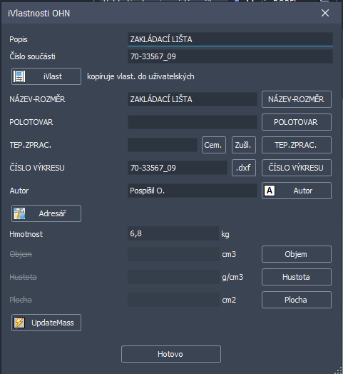

    <![CDATA[<strong>Autor:</strong> <a href="https://www.cadforum.cz/forum/member_profile.asp?PF=31992">Carodej2</a><br /><strong>Předmět:</strong> 34903<br /><strong>Zasláno:</strong> 08.říj.2025 v 11:27<br /><br />Dobrý den,<br /><br />iProperties.Material se odkazuje na materiál, který je ve fyzikálních vlastnostech? Řeším stejný problém, jak do formuláře dostat materiál z fyzikálních vlastností.<br />Děkuji. <br /><img src="uploads/31992/Snímek_obrazovky_2025-10-08_112504.png" border="0" />]]>

    <![CDATA[<strong>Autor:</strong> <a href="https://www.cadforum.cz/forum/member_profile.asp?PF=83">VlJanecek</a><br /><strong>Předmět:</strong> 34903<br /><strong>Zasláno:</strong> 29.led.2024 v 10:02<br /><br />Ano, ale to nezáleží na vzhledu dokumentu, spíš na kódu, který v něm používáte. Materiál je <i>iProperties.Material</i>]]>

   <title><![CDATA[formulář (iLogic) - materiál : Dobr&#253; den,v Inventoru m&#225;m vytvo&#345;en&#253;...]]></title>
   <link>https://www.cadforum.cz/forum/forum_posts.asp?TID=34903&amp;PID=129458&amp;title=formular-ilogic-material#129458</link>
   <description>
    <![CDATA[<strong>Autor:</strong> <a href="https://www.cadforum.cz/forum/member_profile.asp?PF=26140">PopelkaM</a><br /><strong>Předmět:</strong> 34903<br /><strong>Zasláno:</strong> 29.led.2024 v 08:42<br /><br /><div>Dobrý den,</div><div>v Inventoru mám vytvořený formulář (iLogic) pro vypisování iVlastností.</div><div>Lze do formuláře vložit i možnost změny materiálu součásti?</div><div><br></div><div>Děkuji s pozdravem Popelka</div><div><br></div><div><img src="uploads/26140/iVlastnosti.PNG" height="524" width="481" border="0" /></div>]]>
   </description>
   <pubDate>Mon, 29 Jan 2024 08:42:22 +0000</pubDate>
   <guid isPermaLink="true">https://www.cadforum.cz/forum/forum_posts.asp?TID=34903&amp;PID=129458&amp;title=formular-ilogic-material#129458</guid>
