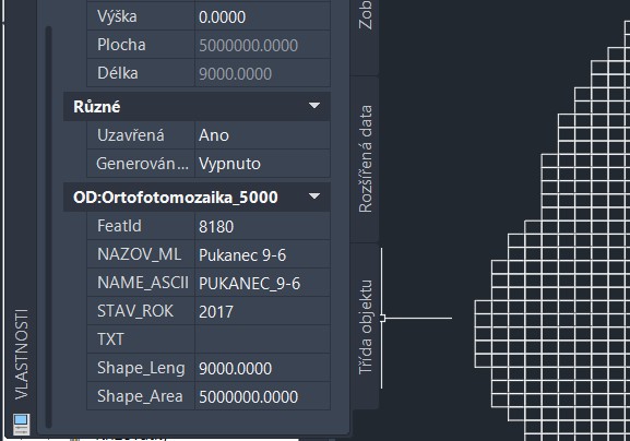

    <![CDATA[<strong>Autor:</strong> <a href="https://www.cadforum.cz/forum/member_profile.asp?PF=27344">cvirikovec</a><br /><strong>Předmět:</strong> 34932<br /><strong>Zasláno:</strong> 05.úno.2024 v 21:02<br /><br />Idem vyskúšať nájsť a nainštalovať.<div>Ďakujem&nbsp;</div>]]>

    <![CDATA[<strong>Autor:</strong> <a href="https://www.cadforum.cz/forum/member_profile.asp?PF=9">Vladimír Michl</a><br /><strong>Předmět:</strong> 34932<br /><strong>Zasláno:</strong> 05.úno.2024 v 11:51<br /><br />Ano, to jsou objektová data z Civilu, resp. z Mapu. Potřebujete Object Enabler.<div><br></div><div><img src="uploads/9/odprop.jpg" height="404" width="577" border="0" /><br></div>]]>

    <![CDATA[<strong>Autor:</strong> <a href="https://www.cadforum.cz/forum/member_profile.asp?PF=27344">cvirikovec</a><br /><strong>Předmět:</strong> 34932<br /><strong>Zasláno:</strong> 05.úno.2024 v 11:44<br /><br /><a href="uploads/27344/klad.dwg" target="_blank" rel="nofollow">uploads/27344/klad.dwg</a><div><br></div><div>Nie je to len takýto súbor s mapovými kladmi. takto som vždy vedel aku mapu vložiť.</div><div><br></div>]]>

    <![CDATA[<strong>Autor:</strong> <a href="https://www.cadforum.cz/forum/member_profile.asp?PF=9">Vladimír Michl</a><br /><strong>Předmět:</strong> 34932<br /><strong>Zasláno:</strong> 05.úno.2024 v 11:31<br /><br />Název? Objekt Polyline v DWG nemá název. Není to náhodou parcela nebo nějaký jiný typ AEC objektu z AutoCADu Architecture nebo Civil 3D? Pak záleží, zda máte nainstalovaný patřičný Object Enabler (viz Download).]]>

    <![CDATA[<strong>Autor:</strong> <a href="https://www.cadforum.cz/forum/member_profile.asp?PF=27344">cvirikovec</a><br /><strong>Předmět:</strong> 34932<br /><strong>Zasláno:</strong> 05.úno.2024 v 10:11<br /><br />Ahojte,&nbsp;<div>Máme jeden súbor, kde keď kliknem na Polyline tak mi pekne v Properties ukazuje také doplnkové informácie (klad, názov atd).</div><div>Ale keď to otvorím v druhom počítači (ten istý typ autocadu) tak mi tieto údaje nezobrazuje.</div><div>Kde by sa to dalo nastaviť?</div>]]>
