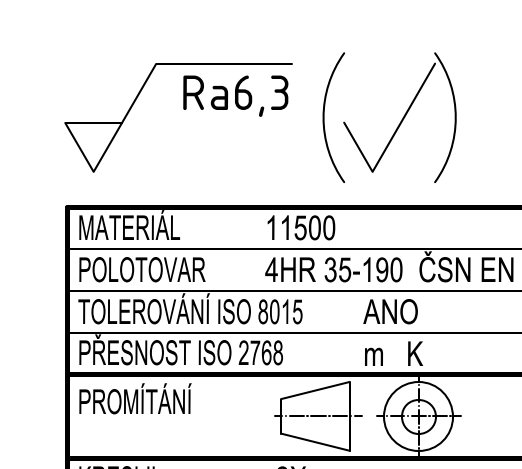

    <![CDATA[<strong>Autor:</strong> <a href="https://www.cadforum.cz/forum/member_profile.asp?PF=2323">martin.hendrych</a><br /><strong>Předmět:</strong> 34949<br /><strong>Zasláno:</strong> 12.úno.2024 v 14:31<br /><br />To mě taky napadlo...mě jde ale hlavně o značku hlavní drsnosti.<div>Podobně jako v Inventoru. Tu jsem nikde nenašel...</div>]]>

    <![CDATA[<strong>Autor:</strong> <a href="https://www.cadforum.cz/forum/member_profile.asp?PF=9">Vladimír Michl</a><br /><strong>Předmět:</strong> 34949<br /><strong>Zasláno:</strong> 12.úno.2024 v 10:36<br /><br />Základní značku drsnosti sem můžete vložit po vytvoření nějaké pomocné geometrie náčrtu (musí být k něčemu připojena). Anebo pak ručně nakreslit jakoukoliv geometrii - pomocí náčrtu.]]>

    <![CDATA[<strong>Autor:</strong> <a href="https://www.cadforum.cz/forum/member_profile.asp?PF=2323">martin.hendrych</a><br /><strong>Předmět:</strong> 34949<br /><strong>Zasláno:</strong> 12.úno.2024 v 08:03<br /><br />Dobrý den,<div>zajímalo by mě, jde do výkresu Fusion <b>vložit nad popisové pole (razítko) hlavní značku drsnosti?</b>&nbsp;</div><div>Tu se závorkou. Nějak na to nemohu přijít.</div><div>Myslím tuto...</div><div><img src="uploads/2323/hl_drs.png" height="250" width="300" border="0" /><br></div><span style="font-size:10px"><br /><br />Upravil martin.hendrych - 12.úno.2024 v 08:41</span>]]>
