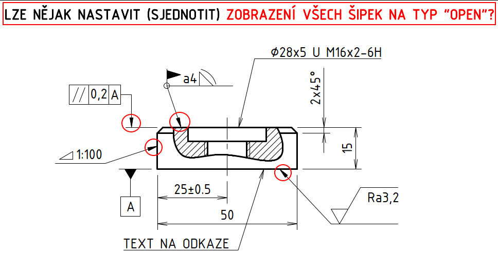

    <![CDATA[<strong>Autor:</strong> <a href="https://www.cadforum.cz/forum/member_profile.asp?PF=9">Vladimír Michl</a><br /><strong>Předmět:</strong> 34961<br /><strong>Zasláno:</strong> 18.úno.2024 v 11:41<br /><br />To zatím nejde, symboly jsou řešeny samostatným modulem, který zatím nepřebírá všechna nastavení dokumentu.]]>

    <![CDATA[<strong>Autor:</strong> <a href="https://www.cadforum.cz/forum/member_profile.asp?PF=2323">martin.hendrych</a><br /><strong>Předmět:</strong> 34961<br /><strong>Zasláno:</strong> 18.úno.2024 v 10:17<br /><br />Zdravím,<div>mám <b>problém s nejednotností typu šipek</b> ve výkresu.</div><div>Z důvodu dodržení norem <b>potřebuji používat výhradně šipky "Open".</b></div><div>Podařilo se mi to nastavit u kót, popisů děr a závitů a textů na odkaze.</div><div>U zbylých popisů ne !(drsností, geom. tolerancí, svarů, úkosů a kuželovitostí) - viz obrázek</div><div><b><font color="#ff0000">Poradíte co s tím?...</font></b></div><div><b><font color="#ff0000"><br></font></b></div><div><b><font color="#ff0000"><img src="uploads/2323/Sipky_Fusi&#111;n.png" height="495" width="968" border="0" /><br></font></b></div>]]>
