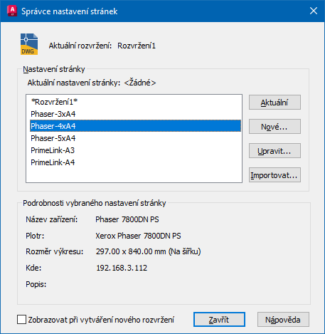

   <title><![CDATA[manažér tlače : Ale nastaven&#237; str&#225;nky nemus&#237; m&#237;t...]]></title>
   <link>https://www.cadforum.cz/forum/forum_posts.asp?TID=34977&amp;PID=129637&amp;title=manazer-tlace#129637</link>
   <description>
    <![CDATA[<strong>Autor:</strong> <a href="https://www.cadforum.cz/forum/member_profile.asp?PF=9">Vladimír Michl</a><br /><strong>Předmět:</strong> 34977<br /><strong>Zasláno:</strong> 26.úno.2024 v 09:18<br /><br />Ale nastavení stránky nemusí mít s tiskárnou nic společného (třeba A4 mohu tisknout na různých tiskárnách, naopak na plotru můžu tisknout různé stránky). Pokud chcete nastavit tiskárnu ve více rozvrženích, můžete použít např. nástroje z tipu&nbsp;<a href="https://www.cadforum.cz/cz/qaID.asp?tip=1521">https://www.cadforum.cz/cz/qaID.asp?tip=1521</a><div><br></div><div>Nejjednodušší je ale nastavit si stránku v jednom vámi vytvořeném rozvržení a v dialogu PUBLIKUJ hromadně změnit název rozvržení na ono vaše rozvržení (jak psal OPlavek), nebo vyjít z firemní šablony (jak psal Petr75). Popř. hromadné nastavení pro více DWG souborů najednou - viz tip 8498.</div><span style="font-size:10px"><br /><br />Upravil Vladimír Michl - 26.úno.2024 v 09:51</span>]]>
   </description>
   <pubDate>Mon, 26 Feb 2024 09:18:01 +0000</pubDate>
   <guid isPermaLink="true">https://www.cadforum.cz/forum/forum_posts.asp?TID=34977&amp;PID=129637&amp;title=manazer-tlace#129637</guid>
  </item> 

   <title><![CDATA[manažér tlače : Dobr&#253; den, co si p&#345;edstavujete...]]></title>
   <link>https://www.cadforum.cz/forum/forum_posts.asp?TID=34977&amp;PID=129633&amp;title=manazer-tlace#129633</link>
   <description>
    <![CDATA[<strong>Autor:</strong> <a href="https://www.cadforum.cz/forum/member_profile.asp?PF=2271">Petr75</a><br /><strong>Předmět:</strong> 34977<br /><strong>Zasláno:</strong> 26.úno.2024 v 08:40<br /><br />Dobrý den, co si představujete pod pojmem manažer tisku? Alespoň poprvé musíte nějak nastavit rozvržení (layout) pro tisk. Můžete si vytvořit šablony pro různé tiskárny a velikosti papíru. Pravé tlačítko na záložku rozvržení - Správce nastavení stránek&nbsp;- nové - zvolíte název nastavení a nastavíte požadované vlastnosti pro tisk. Nastavení si můžete vytvořit ve Vaší používané šabloně pro zakládání výkresu. Nastavení lze přenést i z jiného výkresu (šablony): Pravé tlačítko na záložku rozvržení - Správce nastavení stránek&nbsp;- importovat.<div>Změnu nastavení pak provedete: Pravé tlačítko na záložku rozvržení - Správce nastavení stránek - vybrat nastavení - Aktuální</div><div><img src="uploads/2271/AutoCAD-rozvrzeni.png" height="469" width="457" border="0" /><br></div><div><br></div><div>Práce s správci listů je trochu komplikovanější a hodí se spíše pro větší projekty. Najdete je v Nástroje - Palety - Správce sady listů. To platí pro klasické menu nebo Pohled - Správce sady listů. Nebo jednoduše Ctrl + 4</div><div><a href="http://help.autodesk.com/view/ACDLT/2024/CSY/?guid=GUID-9751A902-27DC-4BCD-8D3D-585478B213DD" target="_blank" rel="nofollow">https://help.autodesk.com/view/ACDLT/2024/CSY/?guid=GUID-9751A902-27DC-4BCD-8D3D-585478B213DD</a></div><span style="font-size:10px"><br /><br />Upravil Petr75 - 26.úno.2024 v 08:47</span>]]>
   </description>
   <pubDate>Mon, 26 Feb 2024 08:40:41 +0000</pubDate>
   <guid isPermaLink="true">https://www.cadforum.cz/forum/forum_posts.asp?TID=34977&amp;PID=129633&amp;title=manazer-tlace#129633</guid>
  </item> 
