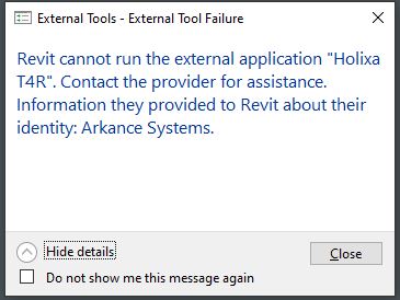

    <![CDATA[<strong>Autor:</strong> <a href="https://www.cadforum.cz/forum/member_profile.asp?PF=106419">TomasPolak</a><br /><strong>Předmět:</strong> 35054<br /><strong>Zasláno:</strong> 02.dub.2024 v 12:23<br /><br />Dobrý den,<div><br></div><div>byl při spuštění Revitu počítač připojen k internetu? Ve verzi Holixa T4R 4.0.1.0 se objevuje chyba, která se takto projevuje při spuštění T4R bez internetového připojení.</div><div><br></div><div>Tomáš Polák</div>]]>

    <![CDATA[<strong>Autor:</strong> <a href="https://www.cadforum.cz/forum/member_profile.asp?PF=45517">peter005</a><br /><strong>Předmět:</strong> 35054<br /><strong>Zasláno:</strong> 28.bře.2024 v 15:11<br /><br /><div>Dobrý den, zkoušíme trial verzi T4R v Revitu. Ve verzi 2023 vše funguje jak má, ale ve verzi 2024 se při prvním spuštění nezobrazí záložky. Po ukončení Revitu 2024 se po několika vteřinách zobrazí chybová hláška. Na kolegově počítači s tou samou konfigurací vše funguje v obou verzích. Na obou počítačích také fungují ostatní doplňky v obou verzích Revitu.</div><div><br></div><div>V čem může být problém?</div><div>Děkuji.</div><div><br></div><div><img src="uploads/45517/T4R_chyba.JPG" height="274" width="365" border="0" /><br></div>]]>
