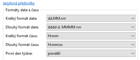

    <![CDATA[<strong>Autor:</strong> <a href="https://www.cadforum.cz/forum/member_profile.asp?PF=68">Mila128</a><br /><strong>Předmět:</strong> 35170<br /><strong>Zasláno:</strong> 13.kvě.2024 v 10:53<br /><br />"Chyba" bude asi při vkládání pole. Při vkládání pole ve formátu datum, je na výběr z mnoha variant. Ovšem při vkládání uživatelské vlastnosti, není žádný výběr možný. Začínám se obávat, že se jedná o vlastnost...]]>

    <![CDATA[<strong>Autor:</strong> <a href="https://www.cadforum.cz/forum/member_profile.asp?PF=68">Mila128</a><br /><strong>Předmět:</strong> 35170<br /><strong>Zasláno:</strong> 13.kvě.2024 v 10:25<br /><br />Windows jsou nastavené následovně:<div><img src="uploads/68/Datum_Windows.png" height="192" width="448" border="0" /><br></div><div><br></div><div>Ano je to dělané na jednom PC. Ještě doplním, že používáme Vault Pro. Vliv by to ale mít nemělo, protože Vault novému formátu datumu také nerozumí a při zařazení vyexportovaného výkresu datum jednoduše smaže, protože například žádný 15 měsíc nezná.</div><div><br></div><div>Ještě mě napadlo, že chyba by mohla být v šabloně, do které exportujeme. Což je jen prázdný dwg soubor s přednastavenými hladinami. Ale ani v AutoCadu jsem nenašel žádnou možnost, kde by se to dalo nastavit.</div>]]>

    <![CDATA[<strong>Autor:</strong> <a href="https://www.cadforum.cz/forum/member_profile.asp?PF=9">Vladimír Michl</a><br /><strong>Předmět:</strong> 35170<br /><strong>Zasláno:</strong> 13.kvě.2024 v 09:55<br /><br />Hodnoty typu datum se myslím formátují dle nastavení Windows - je ten export dělaný na stejném PC jako v tom prvním případě?]]>
