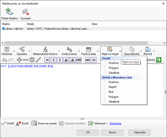

    <![CDATA[<strong>Autor:</strong> <a href="https://www.cadforum.cz/forum/member_profile.asp?PF=58506">sisovka</a><br /><strong>Předmět:</strong> 35226<br /><strong>Zasláno:</strong> 17.čer.2024 v 14:38<br /><br />Moc děkuju, funguje to. Ušetřil jste nám spoustu času&nbsp;<img src="https://www.cadforum.cz/forum/smileys/smiley20.gif" border="0" alt="Thumbs Up" title="Thumbs Up" />]]>

    <![CDATA[<strong>Autor:</strong> <a href="https://www.cadforum.cz/forum/member_profile.asp?PF=9">Vladimír Michl</a><br /><strong>Předmět:</strong> 35226<br /><strong>Zasláno:</strong> 17.čer.2024 v 14:19<br /><br />Myslíte tenhle výběr?<div><br><div><img src="uploads/9/mapsearch1.png" height="524" width="632" border="0" /><br></div></div><div><br></div><div>Volba "vYbrat" má nesprávně zvýrazněnou zkratku - musíte napsat "vybr" nebo "_sel". A inverzní výběr dosáhnete snadno, předřazením logického operátoru NOT ("aniž").</div>]]>

    <![CDATA[<strong>Autor:</strong> <a href="https://www.cadforum.cz/forum/member_profile.asp?PF=58506">sisovka</a><br /><strong>Předmět:</strong> 35226<br /><strong>Zasláno:</strong> 17.čer.2024 v 12:17<br /><br />Dobrý den,<div>v AutoCAD Map 3D máme možnost ve správci zobrazení filtrovat data u hladin pomocí dotazu. Když zadáme dotaz na filtr dat a vybereme "najít v mapě" volbu "polygon", tak nám nedovolí "výběr polygonu", ale musíme polygon vytvořit přímo v mapě znovu. Nevíte proč je volba výběrem nepřístupná?</div><div><br></div><div>Dále máme problém s tím, že lze vybírat prvky pouze uvnitř polygonu, ale my bychom potřebovali výběr vně polygonu. Je nějaká možnost jak toto zadat do filtru? Řešíme DTM a máme hranici areálu a potřebujeme vyfiltrovat všechny sítě mimo areál.</div><div><br></div><div>Předem moc děkuji.</div>]]>
