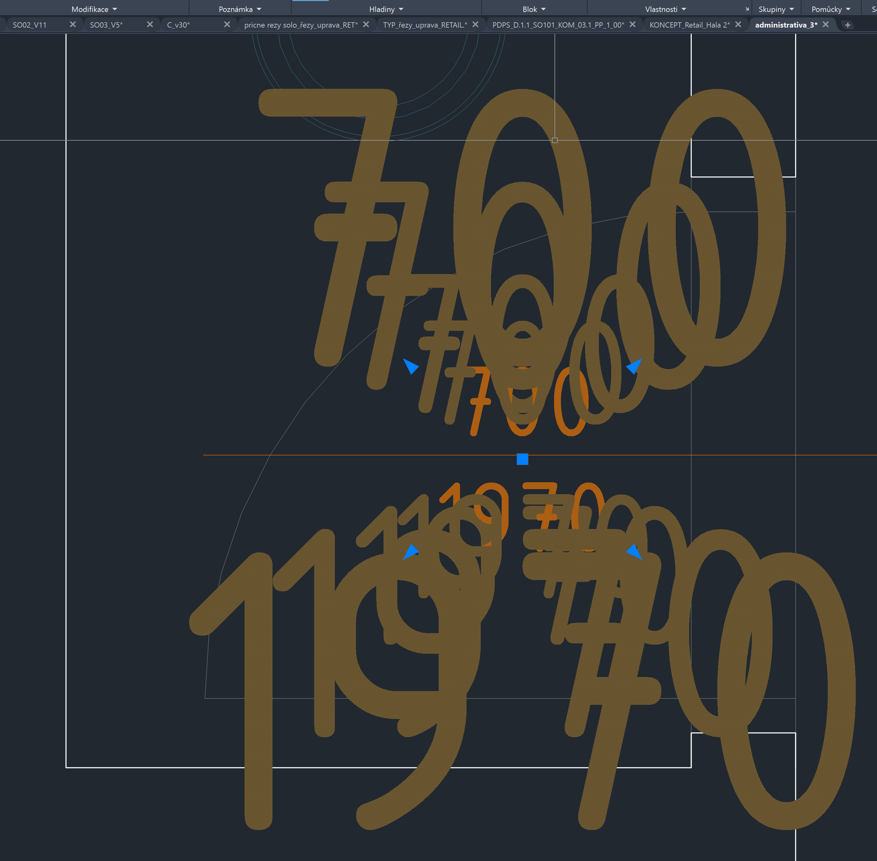

   <title><![CDATA[zvětšující se text : M&#283;&#345;&#237;tka anotac&#237; se vyu&#382;&#237;vaj&#237; pro...]]></title>
   <link>https://www.cadforum.cz/forum/forum_posts.asp?TID=35235&amp;PID=130112&amp;title=zvetsujici-se-text#130112</link>
   <description>
    <![CDATA[<strong>Autor:</strong> <a href="https://www.cadforum.cz/forum/member_profile.asp?PF=9">Vladimír Michl</a><br /><strong>Předmět:</strong> 35235<br /><strong>Zasláno:</strong> 24.čer.2024 v 14:42<br /><br />Měřítka anotací se využívají pro zvětšení nebo skrytí textů nebo symbolů v ve větších měřítcích (aby jejich relativní velikost resp. čitelnost zůstala stejná).]]>

   <title><![CDATA[zvětšující se text : super! d&#283;kuji mockr&#225;t, toto funguje.a...]]></title>
   <link>https://www.cadforum.cz/forum/forum_posts.asp?TID=35235&amp;PID=130111&amp;title=zvetsujici-se-text#130111</link>
   <description>
    <![CDATA[<strong>Autor:</strong> <a href="https://www.cadforum.cz/forum/member_profile.asp?PF=24638">wennys1</a><br /><strong>Předmět:</strong> 35235<br /><strong>Zasláno:</strong> 24.čer.2024 v 11:26<br /><br />super! děkuji mockrát, toto funguje.&nbsp;<div>a víte u čeho se této funkce využívá?</div>]]>

   <title><![CDATA[zvětšující se text : Zkuste vypnout SELECTIONANNODISPLAY...]]></title>
   <link>https://www.cadforum.cz/forum/forum_posts.asp?TID=35235&amp;PID=130110&amp;title=zvetsujici-se-text#130110</link>
   <description>
    <![CDATA[<strong>Autor:</strong> <a href="https://www.cadforum.cz/forum/member_profile.asp?PF=9">Vladimír Michl</a><br /><strong>Předmět:</strong> 35235<br /><strong>Zasláno:</strong> 24.čer.2024 v 11:17<br /><br />Zkuste vypnout SELECTIONANNODISPLAY - viz&nbsp;<a href="https://www.cadforum.cz/cz/pri-vyberu-poznamkove-koty-se-zobrazi-vsechna-meritka-tip7279">https://www.cadforum.cz/cz/pri-vyberu-poznamkove-koty-se-zobrazi-vsechna-meritka-tip7279</a><div><br></div>]]>

   <title><![CDATA[zvětšující se text : jen po kliknut&#237; na text, resp....]]></title>
   <link>https://www.cadforum.cz/forum/forum_posts.asp?TID=35235&amp;PID=130109&amp;title=zvetsujici-se-text#130109</link>
   <description>
    <![CDATA[<strong>Autor:</strong> <a href="https://www.cadforum.cz/forum/member_profile.asp?PF=24638">wennys1</a><br /><strong>Předmět:</strong> 35235<br /><strong>Zasláno:</strong> 24.čer.2024 v 11:13<br /><br />jen po kliknutí na text, resp. po přidání do výběru. po odstranění z výběru ESC zvětšující se text zmizí.<div>grafikou to není.&nbsp;</div>]]>

   <title><![CDATA[zvětšující se text : Jenom kliknut&#237;? A regenerace (REGEN)...]]></title>
   <link>https://www.cadforum.cz/forum/forum_posts.asp?TID=35235&amp;PID=130108&amp;title=zvetsujici-se-text#130108</link>
   <description>
    <![CDATA[<strong>Autor:</strong> <a href="https://www.cadforum.cz/forum/member_profile.asp?PF=9">Vladimír Michl</a><br /><strong>Předmět:</strong> 35235<br /><strong>Zasláno:</strong> 24.čer.2024 v 11:04<br /><br />Jenom kliknutí? A regenerace (REGEN) obrazovky to opraví? Pokud ano, pak půjde nejspíš o nekompatibilitu grafiky nebo OS. Jinak by to také mohly být anotatitivní měřítka textu.]]>

   <title><![CDATA[zvětšující se text : Dobr&#253; den,po kliknut&#237; na text...]]></title>
   <link>https://www.cadforum.cz/forum/forum_posts.asp?TID=35235&amp;PID=130107&amp;title=zvetsujici-se-text#130107</link>
   <description>
    <![CDATA[<strong>Autor:</strong> <a href="https://www.cadforum.cz/forum/member_profile.asp?PF=24638">wennys1</a><br /><strong>Předmět:</strong> 35235<br /><strong>Zasláno:</strong> 24.čer.2024 v 10:51<br /><br />Dobrý den,&nbsp;<div>po kliknutí na text se písmo postupně zvětšuje - viz obr. Prosím, k čemu se využívá tato funkcionalita a jak se dá vypnout?<div>děkuji</div></div><div><br></div><div><img src="uploads/24638/cad_dotaz.png" height="2746" width="2797" border="0" /><br></div>]]>
