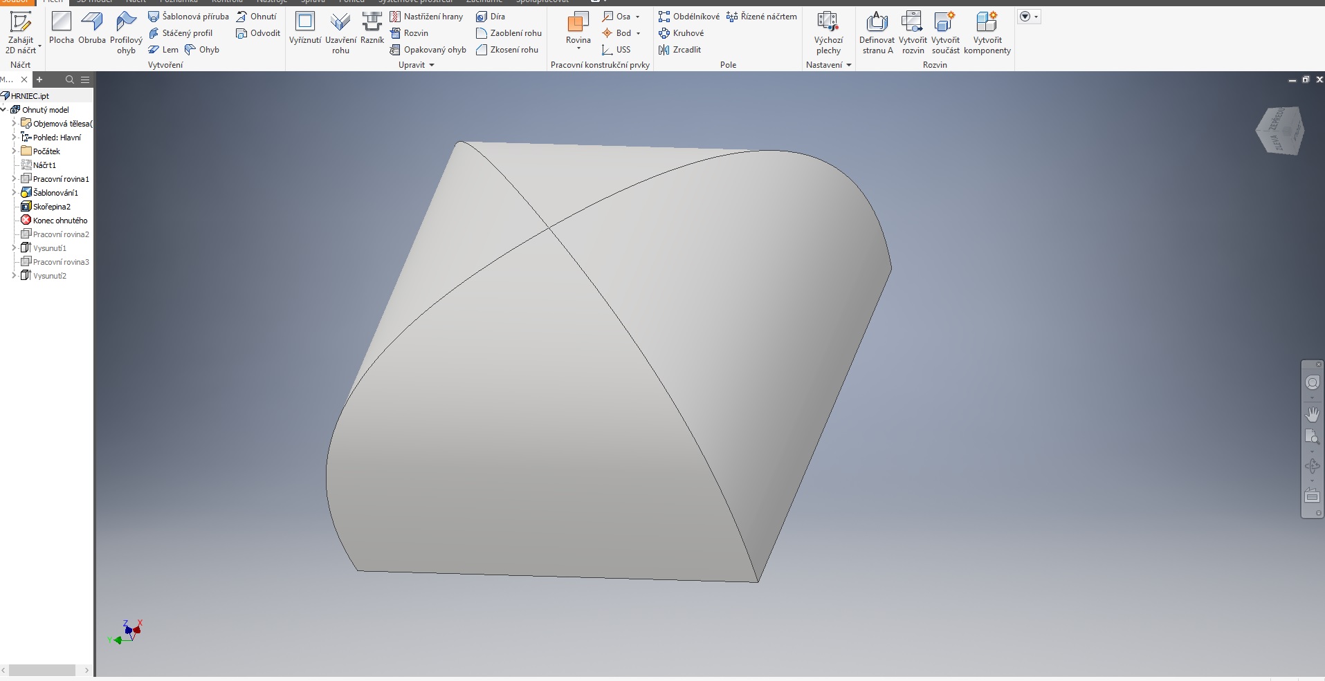

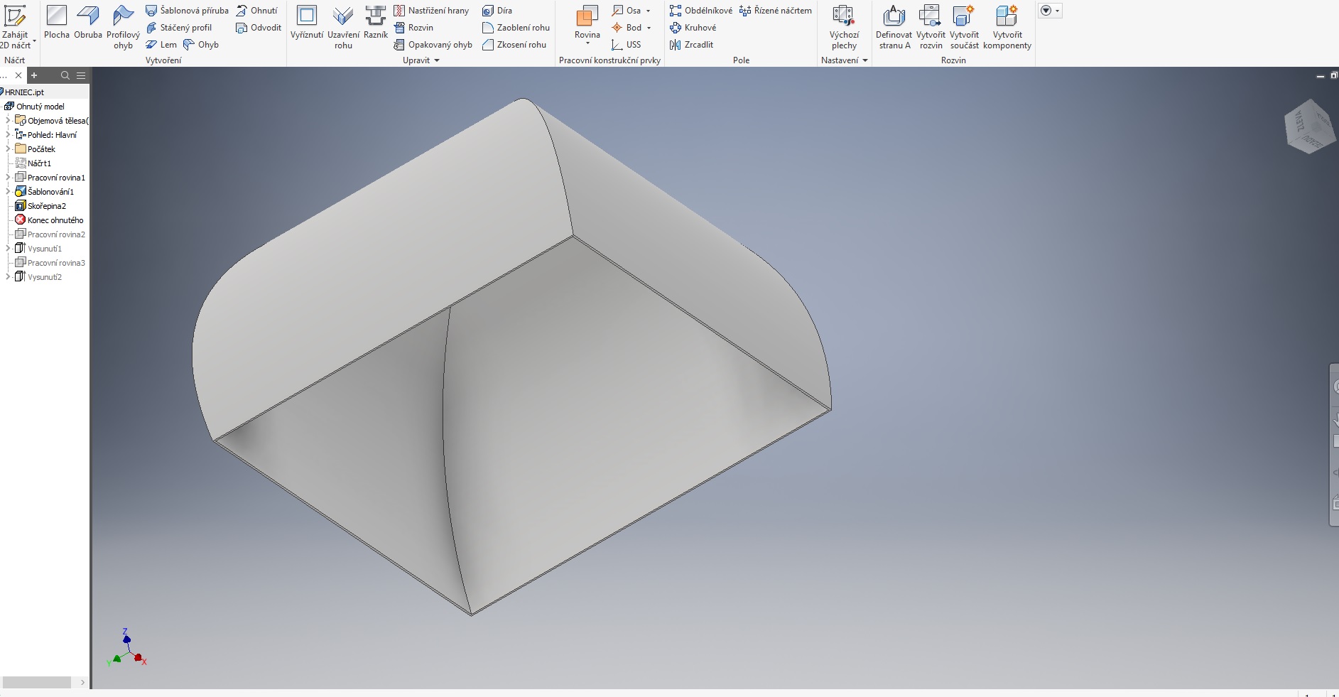

    <![CDATA[<strong>Autor:</strong> <a href="https://www.cadforum.cz/forum/member_profile.asp?PF=1030">Cheff</a><br /><strong>Předmět:</strong> 35240<br /><strong>Zasláno:</strong> 01.čvc.2024 v 13:01<br /><br />Aby to šlo rozvinout, musely by být rohy "nastřižené/oddělené". Pokud to bude jedno kompaktní těleso, tak by to nemělo jít rozvinout, protože to tak ani nevyrobíte (pominu-li tváření). U Vašeho tvaru trochu hrozí, že nepůjde rozvinout, protože by mohl rozvinutý tvar "protínat" sám sebe. ]]>

    <![CDATA[<strong>Autor:</strong> <a href="https://www.cadforum.cz/forum/member_profile.asp?PF=27404">Lubomír Polesný</a><br /><strong>Předmět:</strong> 35240<br /><strong>Zasláno:</strong> 27.čer.2024 v 10:37<br /><br />Dobrý den,<div><br></div><div>Je to symetrické, takže zkuste těleso oříznout tak, aby zbyla jen čtvrtina, a vyzkoušejte rozvin (samozřejmě po nastavení správné tloušťky plechu).</div><div><br></div><div>Alternativně můžete využít příkaz "Narovnat" z karty "3D model", panel "Vytvoření" (pokud nemáte prastarou verzi Inventoru). Toto není rozvin a nepoužívá se styl rozvinu plechu, ale pouze narovnání plochy.</div><div><br></div>]]>

   <title><![CDATA[Rozvin telesa : Zdravim,v Inventore potrebujem...]]></title>
   <link>https://www.cadforum.cz/forum/forum_posts.asp?TID=35240&amp;PID=130121&amp;title=rozvin-telesa#130121</link>
   <description>
    <![CDATA[<strong>Autor:</strong> <a href="https://www.cadforum.cz/forum/member_profile.asp?PF=96419">JohnyHAAA</a><br /><strong>Předmět:</strong> 35240<br /><strong>Zasláno:</strong> 27.čer.2024 v 08:11<br /><br />Zdravim,<div>v Inventore potrebujem spravit rozvin telesa (obrazok). Teleso som vytvoril sablonovanim zo stvorca do jedneho bodu, potom som pouzil funkciu skorepina, aby sa vytvorilo dute teleso. Suciastka&nbsp;sa potom sklada zo styroch trojuholnikov, ale rozvin nejde vytvorit. Treba pouzit iny postup vytvarania suciastky?</div><div>Dakujem<img src="uploads/96419/inventor2.jpg" height="985" width="1915" border="0" /></div><div><br></div><div><img src="uploads/96419/inventor1.jpg" height="981" width="1885" border="0" /><br></div>]]>
