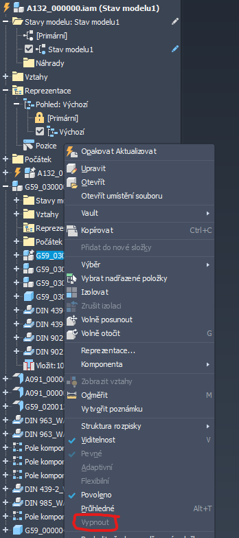

    <![CDATA[<strong>Autor:</strong> <a href="https://www.cadforum.cz/forum/member_profile.asp?PF=27404">Lubomír Polesný</a><br /><strong>Předmět:</strong> 35264<br /><strong>Zasláno:</strong> 25.čvc.2024 v 14:12<br /><br />Dobrý den,<div><br></div><div>Pokud se součást, kterou chcete vypnout nachází v podsestavě hlavní sestavy, je nutné otevřít podsestavu, vytvořit stav modelu a vypnout součásti otevřené podsestavy.</div><div>Aby se vypnutí promítlo do hlavní sestavy, je nutné v hlavní sestavě vytvořit stav modelu, přes pravé tlačítko na podsestavě zvolit volbu "Reprezentace" a zvolit stav modelu, který byl vytvořen při otevření podsestavy.</div><div><br></div><div>Takový je správný postup. Ostatně tento postup platil i pro verze Inventoru, kde byly použity reprezentace úrovně detailu.</div><div><br></div><div>Ano, bylo možné v těchto verzích vypínat i součásti, které se nacházely v podsestavách. V tom případě se ale v podsestavě vytvořila tzv. automatická reprezentace úrovně detailu (měla ve svém názvu znak vlnovky). To v některých případech mělo za následek to, že nešla uložit hlavní sestava. Objevilo se hlášení, že není možné uložit sestavu, protože není uložená "nějaká" podsestava. Tehdy bylo nutné procházet jednotlivé podsesatvy a ty poukládat, což mohlo být dost náročné na čas.</div><div>V těchto verzí byl správný postup podobný, jako se stavy modelu, jen s tím rozdílem, že se důsledně musela uložit sestava po vytvoření reprezentace úrovně detailu. Aby se zabránilo zobrazení výše uvedeného hlášení.</div><div><br></div><div>Ještě pro úplnost uvádím odlišnosti "Vypnutí" a "Zneviditelnění" (možná, že tyto rozdíly víte):</div><div>Z hlediska vizuálního tyto rozdíly nejsou vidět. V obou případech komponenty nejsou vidět. Ovšem vypnutí znamená navíc odnačtení z paměti, což zrychluje načítání velkých sestav.</div><div>"Vypnutí" ... použití pro stavy modelu</div><div>"Zneviditelnění" ... použití pro pohledovou reprezentaci.</div><div><br></div><span style="font-size:10px"><br /><br />Upravil Lubomír Polesný - 25.čvc.2024 v 14:15</span>]]>

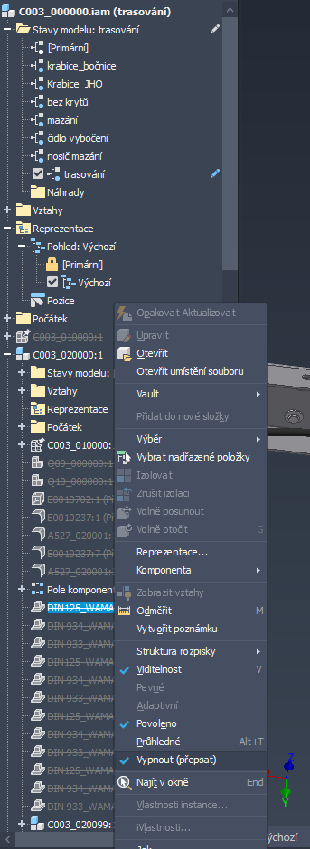

    <![CDATA[<strong>Autor:</strong> <a href="https://www.cadforum.cz/forum/member_profile.asp?PF=100834">WAm</a><br /><strong>Předmět:</strong> 35264<br /><strong>Zasláno:</strong> 24.čvc.2024 v 10:21<br /><br /><div>Dobrý den,</div><div>C003 na obr je kresleno ve verzi 2021. Reprezentace se ve verzi 2024 přesunula do záložky Stav modelu. Jak je vidět vypnul jsem jednotlivé díly a podsestavy v sestavě.</div><img src="uploads/100834/2021_kresleno_2024-07-24_10-15-48.png" height="940" width="343" border="0" /><div>Na obr kde je A132 už nemůžu zvolit vypnout na dílu v podsestavě. Nevím jak toto obejít nebo změnit abych mohl vybrat vypnout. Vytvořil jsem i nový stav modelu a nic.</div><div><img src="uploads/100834/2024_uprava_2024-07-24_10-19-08.png" height="783" width="348" border="0" /></div>]]>
