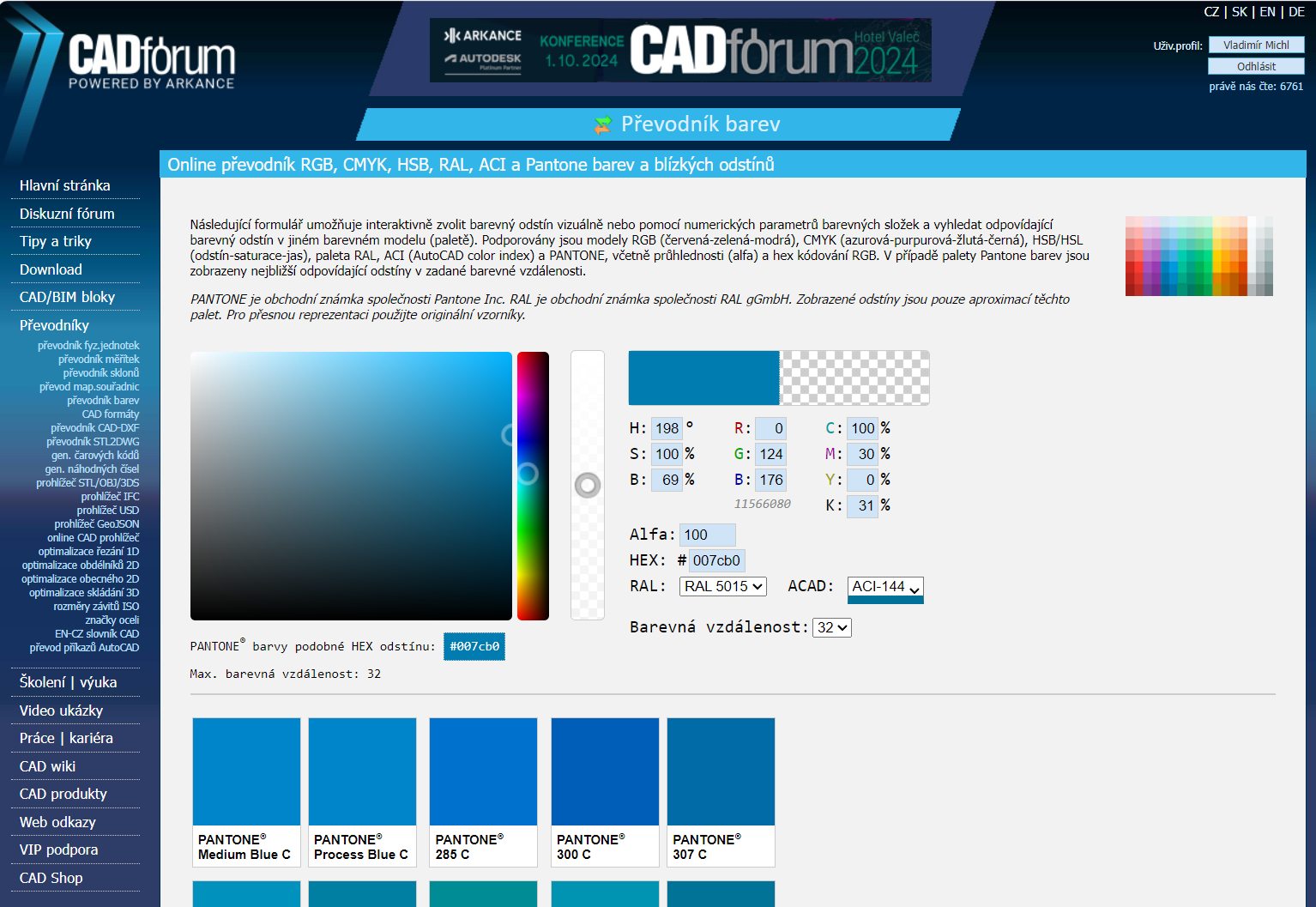

   <title><![CDATA[Přesný barevný odstín RAL : &amp;#034;P&#345;esn&#253;&amp;#034; odst&#237;n nedos&#225;hnete,...]]></title>
   <link>https://www.cadforum.cz/forum/forum_posts.asp?TID=35292&amp;PID=130230&amp;title=presny-barevny-odstin-ral#130230</link>
   <description>
    <![CDATA[<strong>Autor:</strong> <a href="https://www.cadforum.cz/forum/member_profile.asp?PF=9">Vladimír Michl</a><br /><strong>Předmět:</strong> 35292<br /><strong>Zasláno:</strong> 14.srp.2024 v 11:24<br /><br />"Přesný" odstín nedosáhnete, přesný odstín RAL nebo Pantone je jen v oficiálním vzorníku nebo na konkrétním výrobku (např. laku), ale velmi dobrou aproximaci přes RGB odstín dostat můžete. Buď si stáhněte a doplňte&nbsp;<i>.adsklib</i>&nbsp;knihovnu RAL barev pro Inventor zde v sekci Download a zvolte konkrétní RAL barvu. Nebo si zde v online aplikaci "Převodník barev" (sekce Převodníky) zvolte daný RAL odstín a najděte jeho nejbližší RGB nebo Pantone nebo ACI ekvivalent. V AutoCADu můžete pracovat rovnou s Knihou barev RAL.<div><br></div><div><img src="uploads/9/ralco2.jpg" height="1057" width="1534" border="0" /><br></div>]]>

    <![CDATA[<strong>Autor:</strong> <a href="https://www.cadforum.cz/forum/member_profile.asp?PF=117840">HonzaJaroš</a><br /><strong>Předmět:</strong> 35292<br /><strong>Zasláno:</strong> 14.srp.2024 v 11:16<br /><br />Jde v Inventoru vybrat vzhled odpovídající přesnému barevnému odstínu RAL? Potřeboval bych konkrétně RAL-5015.]]>
