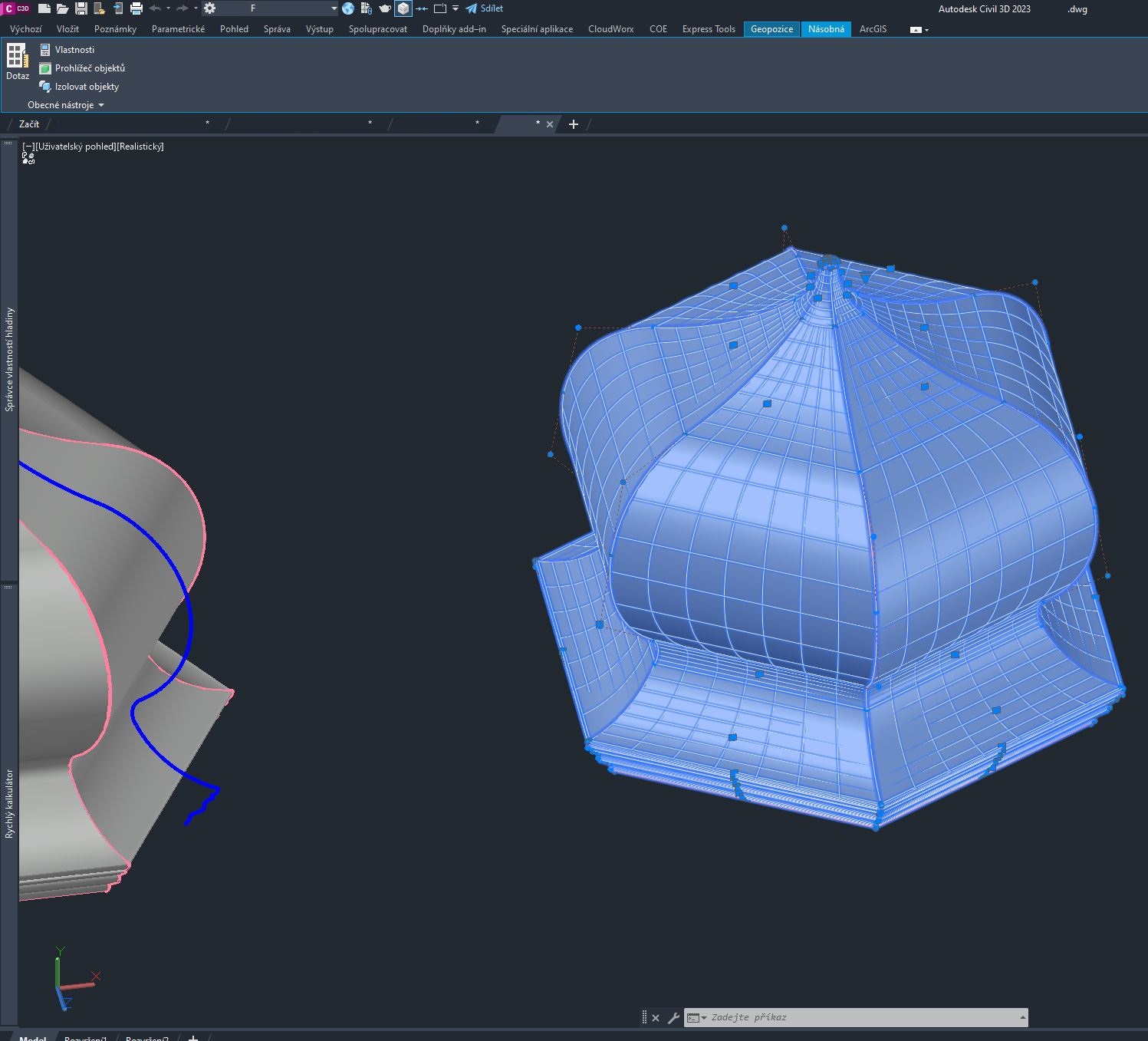

  <item>
   <title><![CDATA[Násobná - Multifunctional Grips : V &#269;esk&#233;m p&#345;ekladu ano. Pouze p&#345;i...]]></title>
   <link>https://www.cadforum.cz/forum/forum_posts.asp?TID=35326&amp;PID=130297&amp;title=nasobna-multifunctional-grips#130297</link>
   <description>
    <![CDATA[<strong>Autor:</strong> <a href="https://www.cadforum.cz/forum/member_profile.asp?PF=78435">Mastodon</a><br /><strong>Předmět:</strong> 35326<br /><strong>Zasláno:</strong> 02.zář.2024 v 10:41<br /><br />V českém překladu ano. Pouze při kombinovaném výběru (mesh, křivka viz screen)...Nebo v případě, který jsem popisoval...Mám vybranou křivku, chci vybrat další s klávesou shift, ale namísto křivky se vybere podložená reference a "zaktivní" se karta 'násobná'. Jinými slovy, při aktivní volbě výběru s kl. shift a podloženou kresbou referencí (*.jpg) nemohu vybrat více než jednu křivku...Musím zmrazit (nestačí vypnout) hladinu referencí a pak dále pracovat...Je to strašně otravné :)<div><br></div><div>Děkuji<img src="uploads/78435/dotaz.JPG" height="1357" width="1497" border="0" /></div>]]>
   </description>
   <pubDate>Mon, 02 Sep 2024 10:41:42 +0000</pubDate>
   <guid isPermaLink="true">https://www.cadforum.cz/forum/forum_posts.asp?TID=35326&amp;PID=130297&amp;title=nasobna-multifunctional-grips#130297</guid>
  </item> 

  <item>
   <title><![CDATA[Násobná - Multifunctional Grips : Dobr&#253; den, pro p&#345;id&#225;n&#237; v&#253;b&#283;ru...]]></title>
   <link>https://www.cadforum.cz/forum/forum_posts.asp?TID=35326&amp;PID=130295&amp;title=nasobna-multifunctional-grips#130295</link>
   <description>
    <![CDATA[<strong>Autor:</strong> <a href="https://www.cadforum.cz/forum/member_profile.asp?PF=78435">Mastodon</a><br /><strong>Předmět:</strong> 35326<br /><strong>Zasláno:</strong> 01.zář.2024 v 18:03<br /><br />Dobrý den, pro přidání výběru používám klávesu shift a mám aktivní SELECTIONCYCLING. Když mám kresbu podloženou referencí a vybranou např. křivku, tak místo výběru další entity se mi zobrazí karta "násobná" (vybere se reference namísto požadované křivky).&nbsp;<div><br></div><div>Poradí mi někdo prosím jak se zbavit dialogu "násobná"?</div><div><br></div><div>Zkoušel jsem nastavit parametr&nbsp;GRIPMULTIFUNCTIONAL z 3 na 0. Bez úspěchu.</div><div><br></div><div>Díky</div><span style="font-size:10px"><br /><br />Upravil Mastodon - 01.zář.2024 v 20:14</span>]]>
   </description>
   <pubDate>Sun, 01 Sep 2024 18:03:38 +0000</pubDate>
   <guid isPermaLink="true">https://www.cadforum.cz/forum/forum_posts.asp?TID=35326&amp;PID=130295&amp;title=nasobna-multifunctional-grips#130295</guid>
  </item> 
