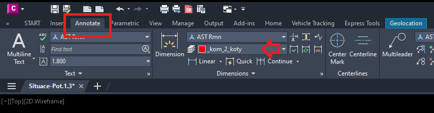

    <![CDATA[<strong>Autor:</strong> <a href="https://www.cadforum.cz/forum/member_profile.asp?PF=1045">johny</a><br /><strong>Předmět:</strong> 35416<br /><strong>Zasláno:</strong> 06.lis.2024 v 12:56<br /><br />Nejspíš to bude systémová proměnná DIMLAYER.<div><br></div><div>Nechá se to mj. jiné nastavit v Ribbonu / Poznámky / ... viz screenshot.</div><div>Asi chcete mít Aktuální....</div><div><br></div><div><img src="uploads/1045/dimlayer.png" height="223" width="855" border="0" /><br></div>]]>

    <![CDATA[<strong>Autor:</strong> <a href="https://www.cadforum.cz/forum/member_profile.asp?PF=51274">Bretta</a><br /><strong>Předmět:</strong> 35416<br /><strong>Zasláno:</strong> 06.lis.2024 v 10:50<br /><br />Kóta se mi při vytvoření dělá v neaktuální hladině. Z nápovědy jsem zjistil, že "za to může" Nastavení vlastností nástrojů. Tam je to ale propojeno s paletou nástrojů. Jak to mohu nastavit (změnit) u kótovacího stylu, který je již součástí výkresu jinak, než kopií vlastností?<br /><br />Na souboru nás pracuje víc a nemám šanci zjistit, kdo to takto nastavil.<br /><br />Předem děkuji <br />(AutoCAD LT 2020)]]>
