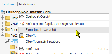

    <![CDATA[<strong>Autor:</strong> <a href="https://www.cadforum.cz/forum/member_profile.asp?PF=6">horalek</a><br /><strong>Předmět:</strong> 35426<br /><strong>Zasláno:</strong> 19.lis.2024 v 13:44<br /><br />Generátor v Inventoru tvoří zuby zjednodušeně, vhodný pro výkresovou dokumentaci.&nbsp;Přesný tvar zubu je možné vytvořit jednoduše ve stromu na pravém tlačítku myši (viz obrázek). Použitelný jak pro přesný model, tak pro výrobu.&nbsp;<div><br></div><div><img src="uploads/6/ozubeni_generovani_tvaru.png" height="184" width="382" border="0" /><br></div>]]>

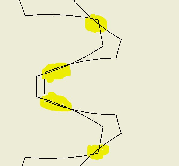

   <title><![CDATA[Generátor ozubených kol - kde dělám chybu? : Dobr&#253; den,m&#225;m zad&#225;n&#237;: m = 12,...]]></title>
   <link>https://www.cadforum.cz/forum/forum_posts.asp?TID=35426&amp;PID=130517&amp;title=generator-ozubenych-kol-kde-delam-chybu#130517</link>
   <description>

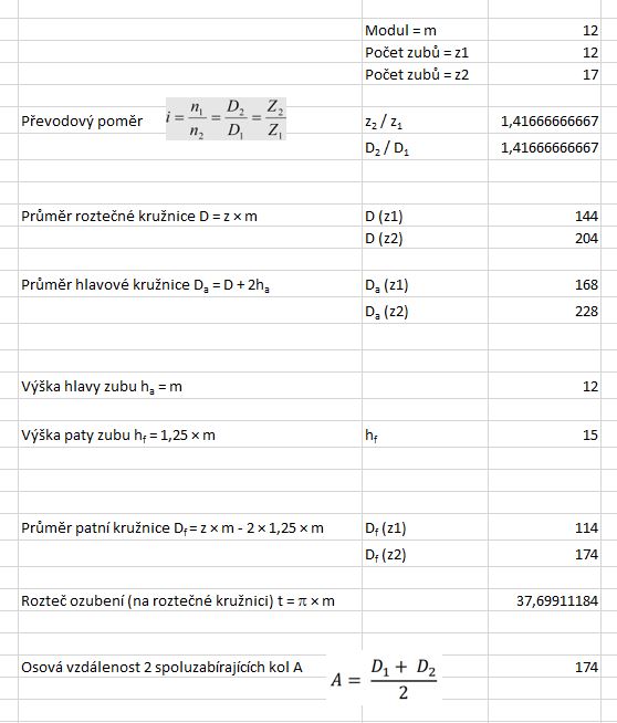

    <![CDATA[<strong>Autor:</strong> <a href="https://www.cadforum.cz/forum/member_profile.asp?PF=105690">RadkaV</a><br /><strong>Předmět:</strong> 35426<br /><strong>Zasláno:</strong> 18.lis.2024 v 23:44<br /><br />Dobrý den,<div>mám zadání: m = 12, z1 = 12, z2 = 17</div><div><br></div><div>Když vše zadám do generátoru, včetně toho, co jsem spočítala, tak se mi v sestavě a taktéž ve výkresu překrývají zuby.</div><div><img src="uploads/105690/Prekryti_zubu.JPG" height="551" width="595" border="0" /><br></div><div></div><div><br></div><div><br></div><div>V příloze je soubor, kde jsem to zadávala.</div><div><br></div><div>Zde mé výpočty</div><div></div><div><img src="uploads/105690/Vypocty.JPG" height="654" width="558" border="0" /><br></div><div><br></div><div><br></div><div><br></div><div><br></div><div><a href="uploads/105690/Ozubene.zip" target="_blank" rel="nofollow">uploads/105690/Ozubene.zip</a></div><div><br></div><div><br></div><div><br></div><div>Děkuji za pomoc, kde dělám chybu.</div><div><br></div><div><br></div><div><br></div><div><br></div><div><br></div><div><br></div><div><br></div><div><br></div><div><br></div><div><br></div><div><br></div><div><br></div>]]>
