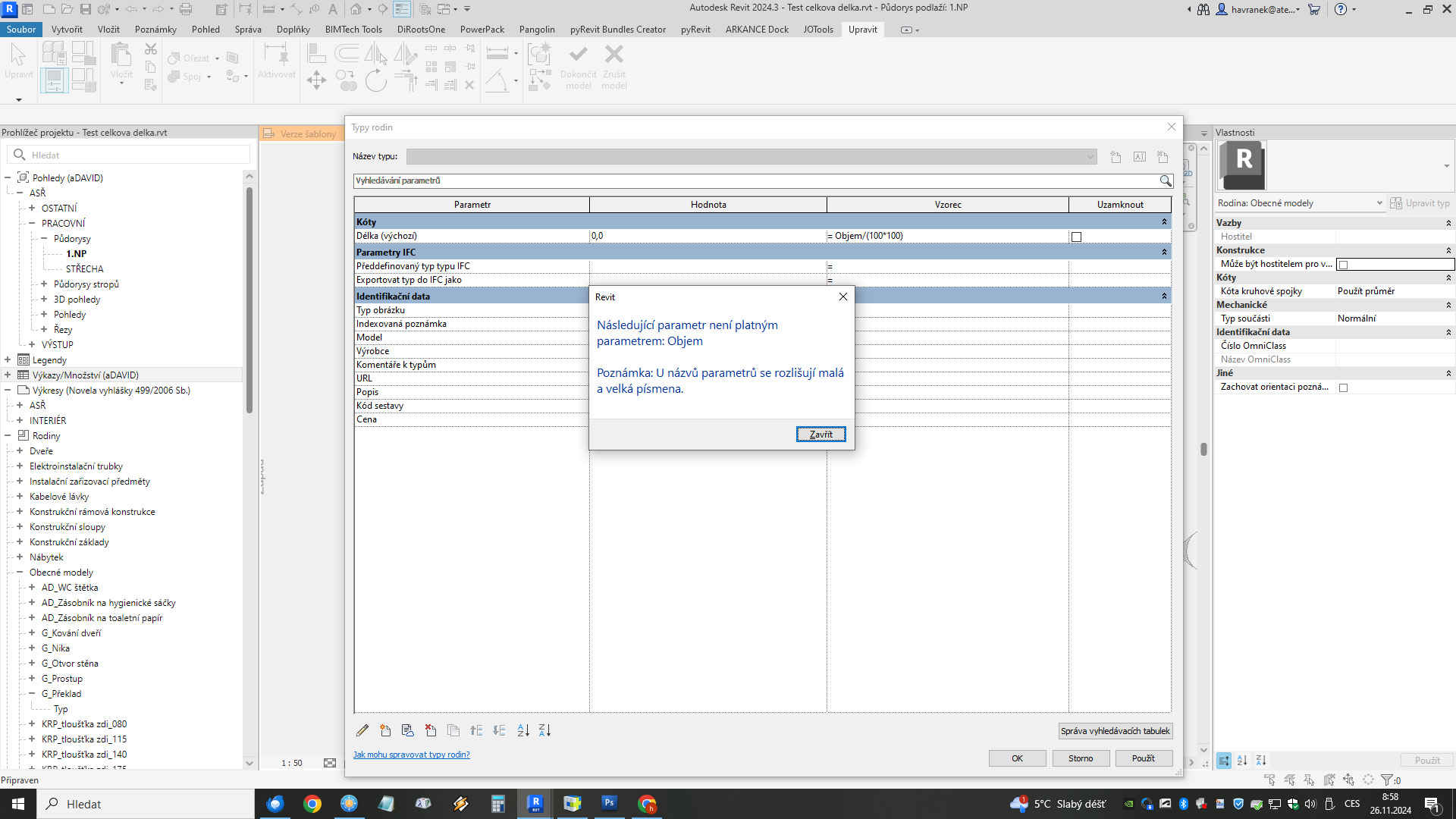

   <title><![CDATA[Celková délka prvku : Parametr Objem u kategorie Obecn&#233;...]]></title>
   <link>https://www.cadforum.cz/forum/forum_posts.asp?TID=35435&amp;PID=130555&amp;title=celkova-delka-prvku#130555</link>
   <description>
    <![CDATA[<strong>Autor:</strong> <a href="https://www.cadforum.cz/forum/member_profile.asp?PF=294">Pavel Homan</a><br /><strong>Předmět:</strong> 35435<br /><strong>Zasláno:</strong> 27.lis.2024 v 10:25<br /><br />Parametr Objem u kategorie Obecné modely je systémový parametr, který zobrazuje hodnotu automaticky vypočítanou z objemu všech těles v rodině. Nejedná se o parametr rodiny a nelze jej tedy použít do vzorců. Od verze 2014 lze sice tento parametr vykazovat, ale nelze jej použít do popisky. Pokud nepotřebujete délku ve vlastnostech rodiny, vytvořte výpočet až v tabulce:<br><div><img src="uploads/294/2024-11-27_10-24-38.png" height="781" width="1074" border="0" /></div>]]>

   <title><![CDATA[Celková délka prvku : Tak u&#382; jsem vyzkou&#353;el v&#353;e, mal&#225;/velk&#225;...]]></title>
   <link>https://www.cadforum.cz/forum/forum_posts.asp?TID=35435&amp;PID=130552&amp;title=celkova-delka-prvku#130552</link>
   <description>
    <![CDATA[<strong>Autor:</strong> <a href="https://www.cadforum.cz/forum/member_profile.asp?PF=89">honzic</a><br /><strong>Předmět:</strong> 35435<br /><strong>Zasláno:</strong> 27.lis.2024 v 09:32<br /><br />Tak už jsem vyzkoušel vše, malá/velká písmena. Plochu profilu jsem si dal do sdíleného parametru abych ji následně dal do vzorce Objem/Plocha profilu a stejně to nejde, pořád to dává tu stejnou chybu že parametr Objem není platným parametrem. Tak už nevím.<div>Přikládám i odkaz na testovací soubor rvt.</div><div>https://drive.google.com/file/d/1TAthsskKtCrb_1EzJGKrv6JQhraPHUbf/view?usp=sharing</div><div><img src="uploads/89/Nahled_01.jpg" height="1080" width="1921" border="0" /><br></div>]]>

  <item>
   <title><![CDATA[Celková délka prvku : Ov&#283;&#345;te ta velk&#225;/mal&#225; p&#237;smena,...]]></title>
   <link>https://www.cadforum.cz/forum/forum_posts.asp?TID=35435&amp;PID=130549&amp;title=celkova-delka-prvku#130549</link>
   <description>
    <![CDATA[<strong>Autor:</strong> <a href="https://www.cadforum.cz/forum/member_profile.asp?PF=9">Vladimír Michl</a><br /><strong>Předmět:</strong> 35435<br /><strong>Zasláno:</strong> 26.lis.2024 v 18:46<br /><br />Ověřte ta velká/malá písmena, a určitě nebudou dobře jednotky, musíte dělit "100 mm", aby na konci byl údaj ve správných jednotkách (délka nemůže být v objemových jednotkách).]]>

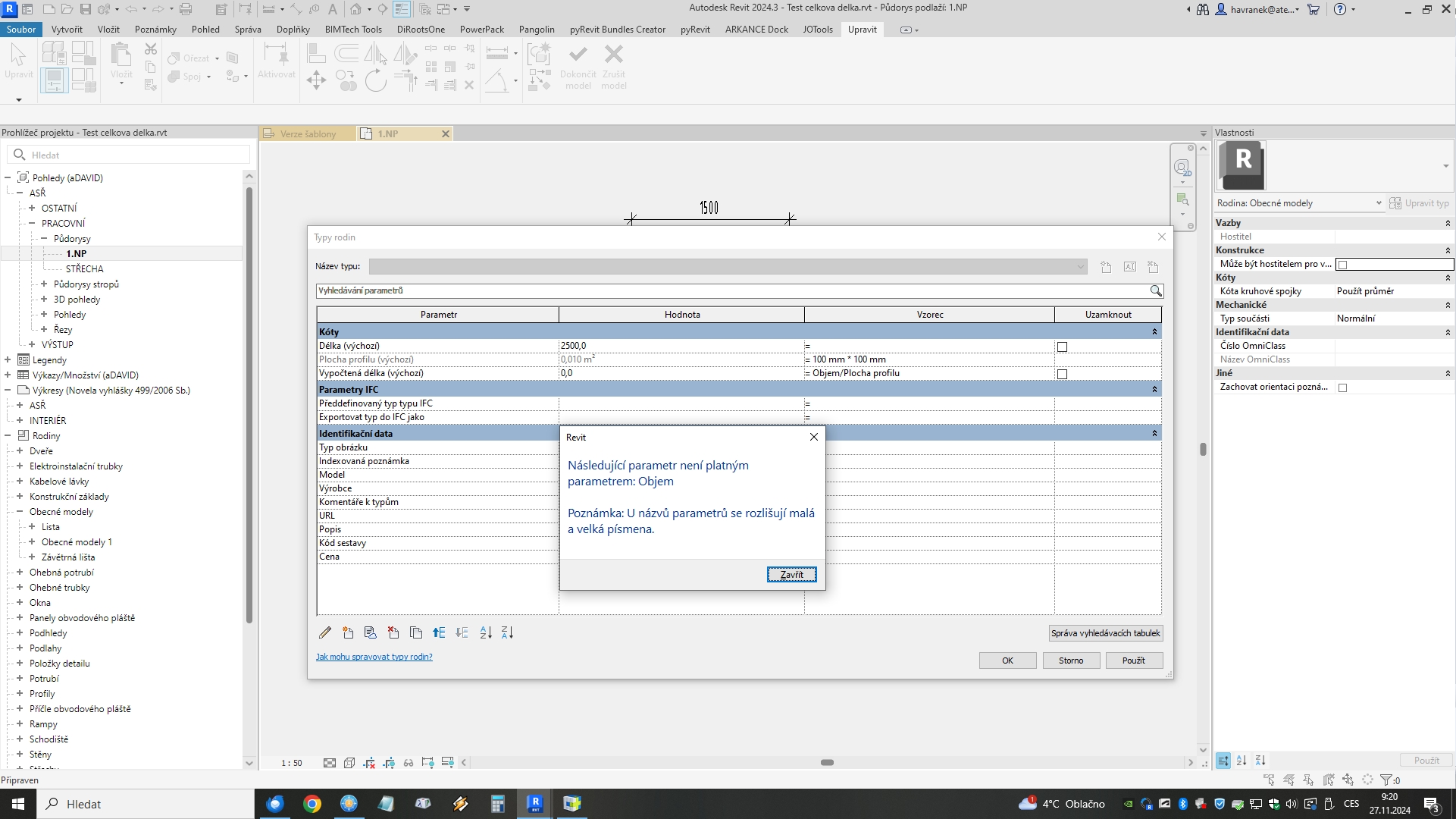

   <title><![CDATA[Celková délka prvku : P&#345;esn&#283; toto jsem zkou&#353;el, ale...]]></title>
   <link>https://www.cadforum.cz/forum/forum_posts.asp?TID=35435&amp;PID=130547&amp;title=celkova-delka-prvku#130547</link>
   <description>
    <![CDATA[<strong>Autor:</strong> <a href="https://www.cadforum.cz/forum/member_profile.asp?PF=89">honzic</a><br /><strong>Předmět:</strong> 35435<br /><strong>Zasláno:</strong> 26.lis.2024 v 13:31<br /><br />Přesně toto jsem zkoušel, ale nedaří se mi to zapsat do vzorce. Dává mi to chybu, že parametr Objem není platným parametrem. (viz přiložený obrázek)<div><img src="uploads/89/Parametr_objem.jpg" height="1080" width="1920" border="0" /><br></div>]]>

  <item>
   <title><![CDATA[Celková délka prvku : ... a co zkusit z obejmu dostat...]]></title>
   <link>https://www.cadforum.cz/forum/forum_posts.asp?TID=35435&amp;PID=130546&amp;title=celkova-delka-prvku#130546</link>
   <description>
    <![CDATA[<strong>Autor:</strong> <a href="https://www.cadforum.cz/forum/member_profile.asp?PF=1753">splonk</a><br /><strong>Předmět:</strong> 35435<br /><strong>Zasláno:</strong> 26.lis.2024 v 13:24<br /><br />... a co zkusit z obejmu dostat délku tím, že ho vydělím plochou taženého profilu?]]>

   <title><![CDATA[Celková délka prvku : No jo, kdy&#382; j&#225; to pot&#345;ebuju m&#237;t...]]></title>
   <link>https://www.cadforum.cz/forum/forum_posts.asp?TID=35435&amp;PID=130545&amp;title=celkova-delka-prvku#130545</link>
   <description>
    <![CDATA[<strong>Autor:</strong> <a href="https://www.cadforum.cz/forum/member_profile.asp?PF=89">honzic</a><br /><strong>Předmět:</strong> 35435<br /><strong>Zasláno:</strong> 26.lis.2024 v 12:53<br /><br />No jo, když já to potřebuju mít v kategorii Obecné modely kde mám všechny KTZ prvky abych to pak vše vykazoval v jedné tabulce (klempířské prvky, truhlářské prvky, zámečnické prvky).]]>
