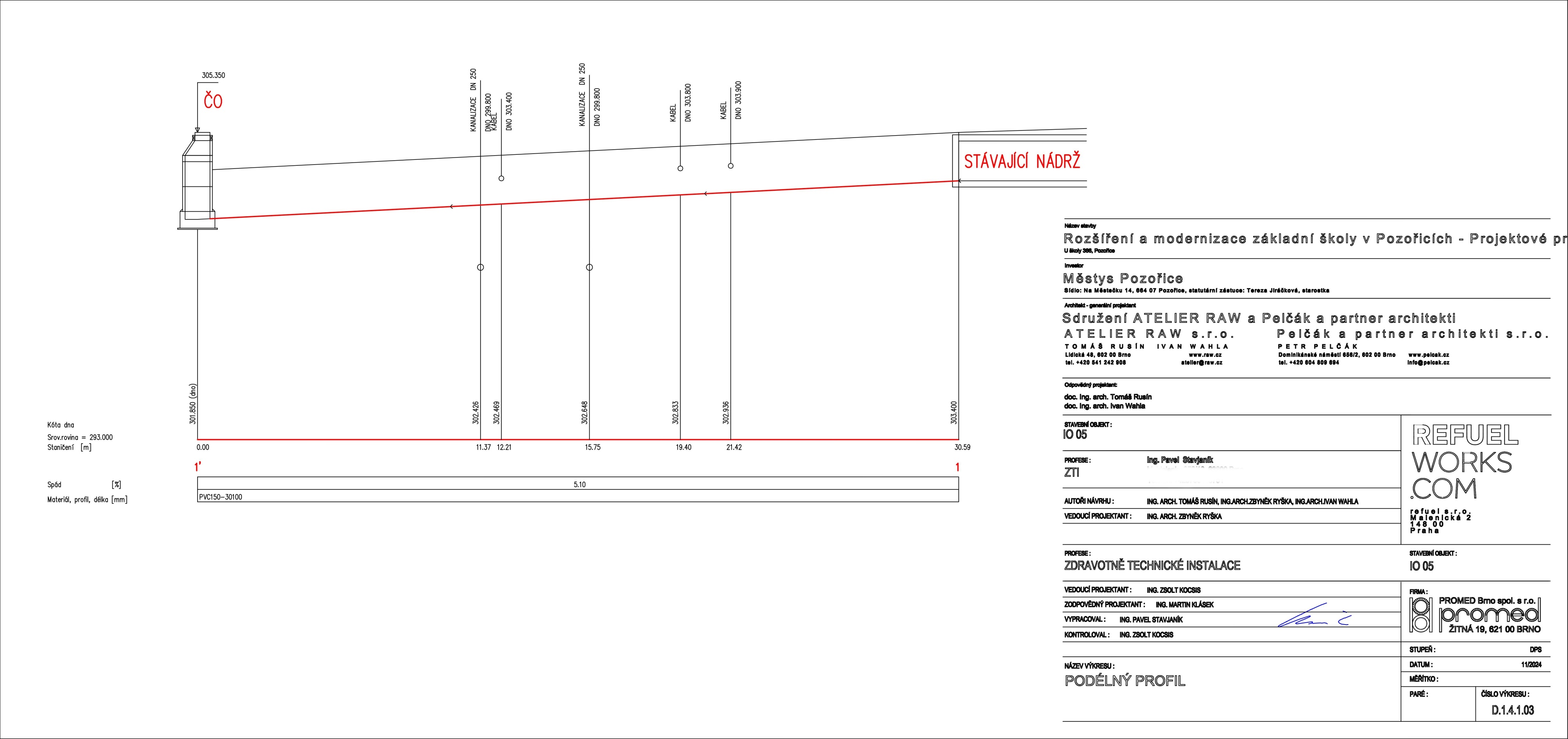

    <![CDATA[<strong>Autor:</strong> <a href="https://www.cadforum.cz/forum/member_profile.asp?PF=61131">stavjanik</a><br /><strong>Předmět:</strong> 35444<br /><strong>Zasláno:</strong> 07.pro.2024 v 11:34<br /><br />Moc děkuji za rozbor. Asi s tím nic nenadělám.&nbsp;<div>Třeba u mě je hodnota TEXTFILL 1, už to je zvláštní. Myslím, že v tom dělají chaos 3D pozůstatky z různých CADů. Asi nejlepší na rozhození čehokoliv je ArchiCAD.<div>Mám aktuálně bytový dům, kde se vše tiskne korektně s výjimkou střechy. Přitom je to jeden soubor. 30 výkresových prostorů bez problémů, dva, kde jsou prvky 3D od vzduchotechniky, se opět tisknou bez výplní.</div><div>Aspoň už vím, že tím nemám ztrácet čas a v případě potřeby to vytisknu v ProgeCADu, který s tím problémy nemá (má zase jiné <img src="https://www.cadforum.cz/forum/smileys/smiley1.gif" border="0" alt="Smile" title="Smile" />).<br><div><br></div></div></div>]]>

    <![CDATA[<strong>Autor:</strong> <a href="https://www.cadforum.cz/forum/member_profile.asp?PF=9">Vladimír Michl</a><br /><strong>Předmět:</strong> 35444<br /><strong>Zasláno:</strong> 05.pro.2024 v 07:46<br /><br />Těch problémů je tam několik:<div>1) není to formát DWG, ale jen soubor s příponou DWG, takže chování bude dost nejisté</div><div>2) chybí potřebné tabulky výkresových stylů</div><div>3) TEXTFILL je 0</div><div>4) ač je výkresový prostor 2D, je zapnuta volba Skryj, takže se AutoCAD pokouší počítat skryté hrany - to "odnesou" i výplně textů</div>]]>

    <![CDATA[<strong>Autor:</strong> <a href="https://www.cadforum.cz/forum/member_profile.asp?PF=1753">splonk</a><br /><strong>Předmět:</strong> 35444<br /><strong>Zasláno:</strong> 03.pro.2024 v 09:54<br /><br />DD,<div>- zkuste se pověsit to DWG</div><div>- nemáte kresbu mírně pootočeneou do 3D?</div><div>- nemáte náhodou zapnutý "shademode", resp., nejste v "drátovém zobrazení"</div>]]>

    <![CDATA[<strong>Autor:</strong> <a href="https://www.cadforum.cz/forum/member_profile.asp?PF=61131">stavjanik</a><br /><strong>Předmět:</strong> 35444<br /><strong>Zasláno:</strong> 02.pro.2024 v 23:29<br /><br />Děkuji, ale fillmode jsem zkoušel. To také nefunguje.<div>Fillmode 0 - ve výkresovém prostoru je vše bez výplní</div><div>Fillmode 1 -&nbsp;<span style="font-size: 10pt;">ve výkresovém prostoru je vše s výplněmi, ale při tisku je to stejně jak fillmode 0.</span></div><div><span style="font-size: 10pt;">Je to nějaké zakleté.</span></div>]]>

    <![CDATA[<strong>Autor:</strong> <a href="https://www.cadforum.cz/forum/member_profile.asp?PF=1045">johny</a><br /><strong>Předmět:</strong> 35444<br /><strong>Zasláno:</strong> 29.lis.2024 v 10:09<br /><br />Vedle textfill existuje i fillmode.<br>]]>

    <![CDATA[<strong>Autor:</strong> <a href="https://www.cadforum.cz/forum/member_profile.asp?PF=61131">stavjanik</a><br /><strong>Předmět:</strong> 35444<br /><strong>Zasláno:</strong> 28.lis.2024 v 09:35<br /><br />Dobrý den,<div>třetí den se trápím s tiskem. Mám kompletní zakázku, kde jsou v rozpiskách použity TTF a šrafovaná loga v blocích. 29 výkresů jsem vytiskl bez problémů a poslední výkres mi tyto entity vykresluje (při tisku do pdf) pouze obrysem.&nbsp;</div><div>Zkoušeli to i dva kolegové na jiných počítačích a v různých verzích, výsledek byl stále stejný. Zajímavé je, že ve starém ProgeCADu se to vytisklo správně.</div><div><br></div><div>Příkaz TEXTFILL nepomohl, to bylo první, co mě napadlo.</div><div>Nepomohlo ani přenesení do nového výkresu a zkopírování rozpisky, která se vytiskla v pořádku.</div><div><br></div><div><span style="font-size: 13.3333px;">https://ibb.co/Vmd9cBY<img src="uploads/61131/ZTI_Pozorice_ZS_MS-cerpaci_objekt_1_100_1.jpg" height="1886" width="4000" border="0" /></span></div><div><br></div><div>Děkuji, pokud někoho něco napadne.</div><div><br></div><div><br></div>]]>
