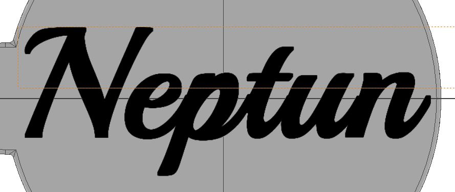

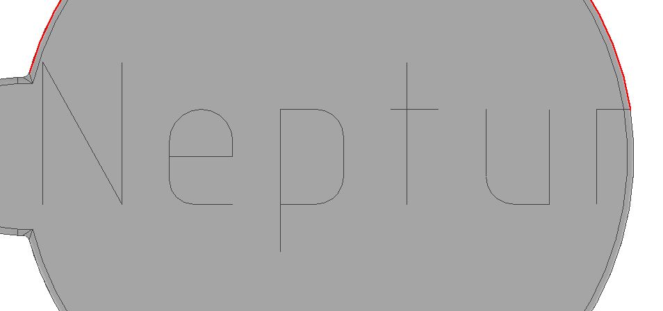

    <![CDATA[<strong>Autor:</strong> <a href="https://www.cadforum.cz/forum/member_profile.asp?PF=75816">bernardr</a><br /><strong>Předmět:</strong> 35450<br /><strong>Zasláno:</strong> 04.pro.2024 v 13:22<br /><br /><table width="99%"><tr><td class="BBquote"><img src="forum_images/quote_box.png" title="Původně odeslal(a) horalek" alt="Původně odeslal(a) horalek" style="vertical-align: text-bottom;" /> <strong>horalek napsal(a):</strong><br /><br />Zkuste použít příkaz "značka" , ten automaticky převede texty na křivky a rozdělí povrch na kterém leží.&nbsp;<div><div>pozn. pro text lze použít i iVlastnost modelu.</div></div></td></tr></table><div><br></div><div>Dobrý den,</div><div>děkuji za námět. Koukám pár let nový příkaz, ale on mi nezachová to písmo.</div><div>&nbsp;</div><div>Takto to např. má vypadat</div><div><img src="uploads/75816/01.JPG" height="376" width="889" border="0" /><br></div><div><br></div><div>Takto to vypadá po tom příkazu "značka"</div><div><br></div><div><img src="uploads/75816/02.JPG" height="448" width="954" border="0" /><br></div>]]>

    <![CDATA[<strong>Autor:</strong> <a href="https://www.cadforum.cz/forum/member_profile.asp?PF=6">horalek</a><br /><strong>Předmět:</strong> 35450<br /><strong>Zasláno:</strong> 04.pro.2024 v 12:50<br /><br />Zkuste použít příkaz "značka" , ten automaticky převede texty na křivky a rozdělí povrch na kterém leží.&nbsp;<div><div>pozn. pro text lze použít i iVlastnost modelu.</div></div>]]>

    <![CDATA[<strong>Autor:</strong> <a href="https://www.cadforum.cz/forum/member_profile.asp?PF=75816">bernardr</a><br /><strong>Předmět:</strong> 35450<br /><strong>Zasláno:</strong> 04.pro.2024 v 12:40<br /><br /><table width="99%"><tr><td class="BBquote"><img src="forum_images/quote_box.png" title="Původně odeslal(a) Vladimír Michl" alt="Původně odeslal(a) Vladimír Michl" style="vertical-align: text-bottom;" /> <strong>Vladimír Michl napsal(a):</strong><br /><br />Obávám se, že přímá cesta nebude, jen přes AutoCAD (LT), nebo Illustrator, Inkscape, Corel nebo podobnou vektorovou aplikaci a převést obrys textu na DWG/DXF.</td></tr></table><div><br></div><div>Dobrý den,</div><div>děkuji za reakci, přesně tak to dělám.&nbsp;</div><div><br></div><div>Někdy skrz AutoCad, někdy Corel,... ale je to oprus, protože když se změní text, tak to musím absolvovat celé znovu. A ne vždy se daří export z Autocad...</div><div>Mám totiž někdy problémy, že mi to po nakopírování do Inventoru někdy hlásí neuzavřené křivky a nejde vysunout/odebrat, i když byly ořezány v autocadu čára o čáru...</div><div>A nevím proč to jednou jde a jindy nejde, byť ten postup dělám stále stejně.</div>]]>

    <![CDATA[<strong>Autor:</strong> <a href="https://www.cadforum.cz/forum/member_profile.asp?PF=75816">bernardr</a><br /><strong>Předmět:</strong> 35450<br /><strong>Zasláno:</strong> 04.pro.2024 v 07:46<br /><br />Dobrý den,<div>lze prosím přímo v Inventoru (mám 2024) převést truetype fonty na geometrii (na křivky)? Abych je mohl přímo upravit v Inventoru.</div><div>Důvod: u některých fontů mi při vysunutí/reliéfu hlásí chybu "...v profilu byla nalezena smyčka...". A to já potřebuji ořezat, co se překrývá.</div><div><br></div><div><br></div><div>Vyzkoušel jsem pomocí pravého myšítka možnost "převod na geometrii", ale tam mi to nabízí pouze výběr písma AutoCadovských SHX fontů.</div><div><br></div><div>PS. už mně totiž nebaví písmo otvírat a upravovat v externích programech a exportovat to do Inventoru... Popř. jak to řešíte Vy? Zda máte nějaký osvědčený postup...</div><div><br></div><div>Děkuji za pomoc</div>]]>
