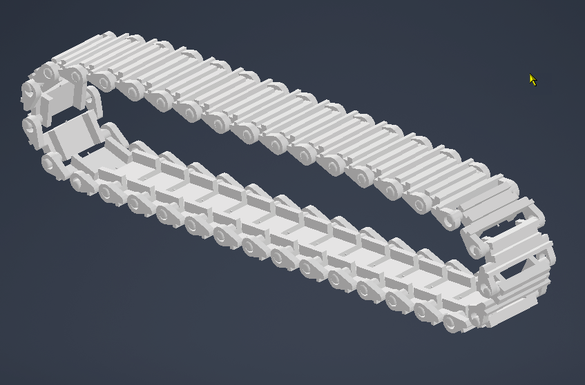

    <![CDATA[<strong>Autor:</strong> <a href="https://www.cadforum.cz/forum/member_profile.asp?PF=6">horalek</a><br /><strong>Předmět:</strong> 35466<br /><strong>Zasláno:</strong> 03.čvc.2025 v 12:20<br /><br />Je na to jednoduchý TIP, pole musí být tvořeno prvkem (např. vysunutím).<div>Takže v součásti "Pas_geometrie" si vytvořte jednoduchý náčrt a vysunutím vytvoříte 3d prvek, z něho vytvoříte pole po křivce.</div><div>V sestavě pak vytvoříte asociativní pole a vyberete to pole prvků.&nbsp;</div><div>Zkusil bych vytvořit i video návod, mohu použít váš model?&nbsp;</div><div>Takto by to mohlo vypadat, ( ještě je nutné doladit přesnou polohu článku, aby navazoval v obloucích).</div><div><br></div><div><img src="uploads/6/pas.png" height="558" width="847" border="0" /></div>]]>

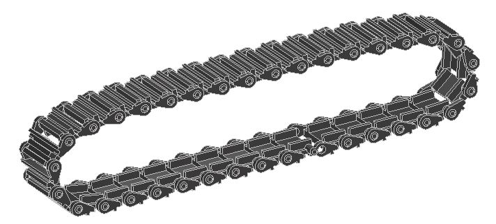

    <![CDATA[<strong>Autor:</strong> <a href="https://www.cadforum.cz/forum/member_profile.asp?PF=105690">RadkaV</a><br /><strong>Předmět:</strong> 35466<br /><strong>Zasláno:</strong> 18.pro.2024 v 23:14<br /><br /><div>Dobrý den,</div><div>nedaři se a nedaří.</div><div>Dívala jsem se i sem a určitě jsem to nepochopila</div><div>https://www.cadforum.cz/cz/jak-vytvorit-pole-prvku-rozmistenych-po-3d-spline-spirale-tip10624</div><div><br></div><div>Mám Inventor 2021.</div><div><br></div><div>Zde mám mé soubory s kterými pracuji.</div><div><a href="uploads/105690/Pas.zip" target="_blank" rel="nofollow">uploads/105690/Pas.zip</a></div><div><br></div><div>A snažím se o toto (pás z jednotlivých článků) - což je obrázkový vzor, kterého potřebuji dosáhnout při modelování:</div><div><img src="uploads/105690/Pas.JPG" height="322" width="712" border="0" /><br></div><div><br></div><div><br></div><div>Děkuji moc za pomoc.</div><div><br></div><div><br></div>]]>
