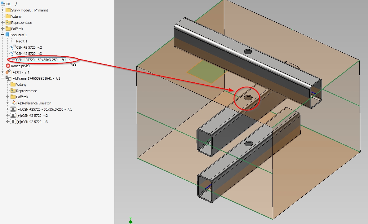

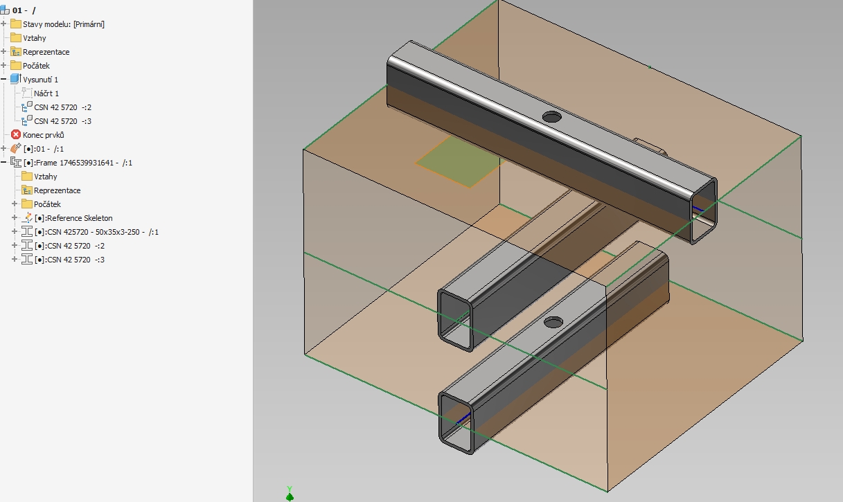

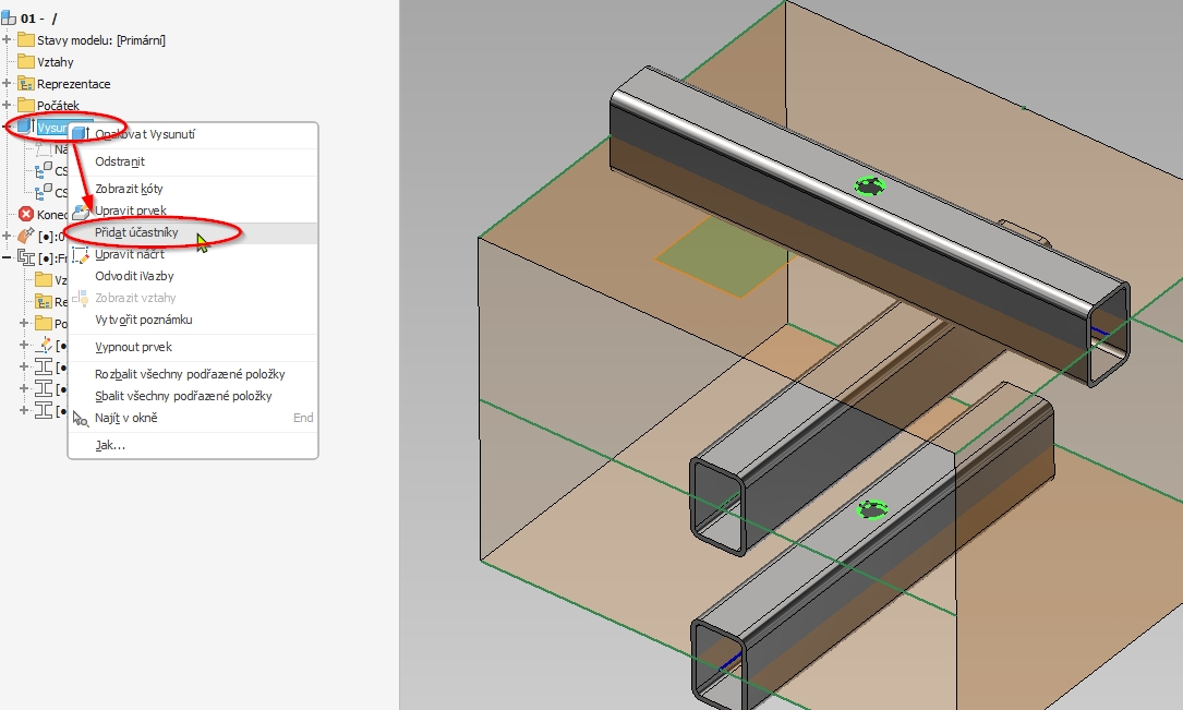

    <![CDATA[<strong>Autor:</strong> <a href="https://www.cadforum.cz/forum/member_profile.asp?PF=18210">Lestr</a><br /><strong>Předmět:</strong> 35485<br /><strong>Zasláno:</strong> 06.kvě.2025 v 16:08<br /><br />Když je otvor na úrovni celé sestavy, tak aby se promítl do profilů, které požadujete, tak je potřeba v tom vysunutí nebo příkazu otvor PŘIDAT nebo ODEBRAT tzv. ÚČASTNÍKY.<div><br></div><div>Ale lepší a techničtější je, když je otvor nebo úpravy v profilech přímo v profilech samotných.</div><div><br></div><div><img src="uploads/18210/2025-05-06_16_03_40-Autodesk_Inventor_Professi&#111;nal_2024.jpg" height="725" width="1217" border="0" /><br></div><div><br></div><div><img src="uploads/18210/2025-05-06_16_03_49-Marking_Menu.jpg" height="651" width="1085" border="0" /><br></div><div><img src="uploads/18210/2025-05-06_16_04_20-Autodesk_Inventor_Professi&#111;nal_2024.jpg" height="723" width="1187" border="0" /><br></div>]]>

    <![CDATA[<strong>Autor:</strong> <a href="https://www.cadforum.cz/forum/member_profile.asp?PF=36894">emanuel1200</a><br /><strong>Předmět:</strong> 35485<br /><strong>Zasláno:</strong> 20.led.2025 v 21:15<br /><br /><div>Zdravím,</div><div>jak provést otvor v rámové konstrukci ,aby se vytvořil ve všech dílech kterými prochází a byl vytvořen v každém dílu každého rámu ?</div><div><br></div><div><br></div><div><br></div><div>Díky<br></div><span style="font-size:10px"><br /><br />Upravil emanuel1200 - 20.led.2025 v 21:18</span>]]>
