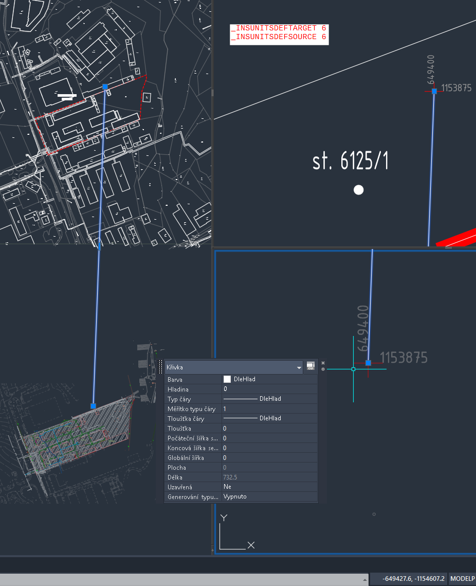

  <item>
   <title><![CDATA[xRef posun o náhodné číslo : D&#283;kuji, toto je ono. Na&#353;el sem...]]></title>
   <link>https://www.cadforum.cz/forum/forum_posts.asp?TID=35500&amp;PID=130707&amp;title=xref-posun-o-nahodne-cislo#130707</link>
   <description>
    <![CDATA[<strong>Autor:</strong> <a href="https://www.cadforum.cz/forum/member_profile.asp?PF=108525">AlešFloryček</a><br /><strong>Předmět:</strong> 35500<br /><strong>Zasláno:</strong> 05.úno.2025 v 11:18<br /><br />Děkuji, toto je ono. Našel sem všechno ostatní o čem vím jen toto ne.]]>

  <item>
   <title><![CDATA[xRef posun o náhodné číslo : Asi m&#225;te posunut&#253; REFBOD - viz...]]></title>
   <link>https://www.cadforum.cz/forum/forum_posts.asp?TID=35500&amp;PID=130704&amp;title=xref-posun-o-nahodne-cislo#130704</link>
   <description>
    <![CDATA[<strong>Autor:</strong> <a href="https://www.cadforum.cz/forum/member_profile.asp?PF=9">Vladimír Michl</a><br /><strong>Předmět:</strong> 35500<br /><strong>Zasláno:</strong> 04.úno.2025 v 16:54<br /><br />Asi máte posunutý REFBOD - viz:<div><a href="https://www.cadforum.cz/cz/qaID.asp?tip=3634">https://www.cadforum.cz/cz/qaID.asp?tip=3634</a></div>]]>

  <item>
   <title><![CDATA[xRef posun o náhodné číslo : Dobr&#253; den,m&#225;m zde p&#345;&#237;pad kdy si...]]></title>
   <link>https://www.cadforum.cz/forum/forum_posts.asp?TID=35500&amp;PID=130703&amp;title=xref-posun-o-nahodne-cislo#130703</link>
   <description>
    <![CDATA[<strong>Autor:</strong> <a href="https://www.cadforum.cz/forum/member_profile.asp?PF=108525">AlešFloryček</a><br /><strong>Předmět:</strong> 35500<br /><strong>Zasláno:</strong> 04.úno.2025 v 13:30<br /><br />Dobrý den,<div>mám zde případ kdy si vytvořím 4 dwg v každém mám nakopírovaný geodetický bod a vše sedí na správných souřadnicích.</div><div><br></div><div>V moment kdy chci 3 xRefy připojit např. do toho 4. tak se mi posunou připojené soubory o 700metrů a nesedí souřadnice.</div><div>USS je globální a výkresy jsou dělané ze stejného souboru. Jednotky v metrech.&nbsp;</div><div><br></div><div>Samozřejmě bych mohl posouvat připojený xRef jenomže ne vždy mám přesné body pro každý xRef a obecně to je špatná praxe nemít je v nule.</div><div><br></div><div><img src="uploads/108525/xRefSouradnice.png" height="1139" width="926" border="0" /><br></div>]]>
