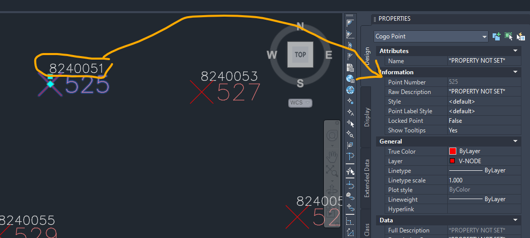

    <![CDATA[<strong>Autor:</strong> <a href="https://www.cadforum.cz/forum/member_profile.asp?PF=83924">5fred5</a><br /><strong>Předmět:</strong> 35510<br /><strong>Zasláno:</strong> 27.úno.2025 v 15:20<br /><br />Funguje to skvele. Dekuji za pomoc]]>

    <![CDATA[<strong>Autor:</strong> <a href="https://www.cadforum.cz/forum/member_profile.asp?PF=9">Vladimír Michl</a><br /><strong>Předmět:</strong> 35510<br /><strong>Zasláno:</strong> 20.úno.2025 v 10:34<br /><br />Aha, jasné. Zkuste COGOtext ze sekce Download. Stačí načíst příkazem _APPLOAD a zadat příkaz COGOTEXT.]]>

    <![CDATA[<strong>Autor:</strong> <a href="https://www.cadforum.cz/forum/member_profile.asp?PF=83924">5fred5</a><br /><strong>Předmět:</strong> 35510<br /><strong>Zasláno:</strong> 20.úno.2025 v 06:33<br /><br />Dekuji za doplneni. V obrazku je zobrazeno, ceho bych potreboval dosahnout.&nbsp;&nbsp;<div><br></div><div><img src="uploads/83924/Civil_point.png" height="400" width="800" border="0" /><br><div><br></div></div>]]>

    <![CDATA[<strong>Autor:</strong> <a href="https://www.cadforum.cz/forum/member_profile.asp?PF=9">Vladimír Michl</a><br /><strong>Předmět:</strong> 35510<br /><strong>Zasláno:</strong> 13.úno.2025 v 15:10<br /><br />Dotaz je trochu nesrozumitelný - chcete interní čísla bodů nastavit podle zobrazeného textu? nebo zobrazené číslo bodu nastavit dle popisu?<div>Možná nějaký příklad.</div>]]>

    <![CDATA[<strong>Autor:</strong> <a href="https://www.cadforum.cz/forum/member_profile.asp?PF=83924">5fred5</a><br /><strong>Předmět:</strong> 35510<br /><strong>Zasláno:</strong> 13.úno.2025 v 12:58<br /><br />Ahoj,<div><br></div><div>mam cogo body, ktere vznikly z autocad bodu. Cisla bodu jsou jako text ca 0.3 od bodu. Jde nejak automaticky zmenit cisla bodu tak, aby meli cislo z textu?</div>]]>
