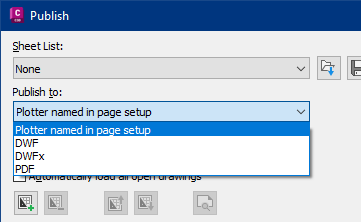

    <![CDATA[<strong>Autor:</strong> <a href="https://www.cadforum.cz/forum/member_profile.asp?PF=1045">johny</a><br /><strong>Předmět:</strong> 35534<br /><strong>Zasláno:</strong> 04.bře.2025 v 09:55<br /><br /><div>Pokud se bavíme o hromadném tisku...</div><div><br></div><div>Cvičně jsem zkoušel Publish to Web JPG. Jde to, ale dře to.</div><div>Je třeba to mít nastavené (PLOT dialog) pro každý layout. (toto jde vytiskount i příkazem PLOT)</div><div>Pak použít PUBLISH a dát pro Plotter named in puge setup.</div><div><br></div><div><img src="uploads/1045/Publish.png" height="222" width="361" border="0" /></div><div><br></div><div><br></div><div>Ale teda osobně bych rozhodně vytiskl PDF a hromadně to překonvertoval nějakým webovým konvertorem. Je to otázka pár vteřin. <br></div><div><br></div><div>většinou používám tuto stránku &nbsp; https://www.ilovepdf.com</div><div>pro konvert&nbsp;&nbsp; https://www.ilovepdf.com/pdf_to_jpg</div><div><br></div><div>ale teda do obrázků nekonvertuju takže jsem kvalitu netestoval.</div><span style="font-size:10px"><br /><br />Upravil johny - 04.bře.2025 v 09:59</span>]]>

    <![CDATA[<strong>Autor:</strong> <a href="https://www.cadforum.cz/forum/member_profile.asp?PF=9">Vladimír Michl</a><br /><strong>Předmět:</strong> 35534<br /><strong>Zasláno:</strong> 04.bře.2025 v 09:55<br /><br />Klasické PIŠJPG nepomůže? Ale ten PublishToWeb JPG.pc3 by také měl fungovat, nebo si přidat "plotter" s názvem Rastrové formáty souboru a v něm zvolit JPG.<div><br><div>Rozdíl mezi PDF výstupy je v tom, že u PLOT/PUBLISH můžete přesněji nastavit možnosti.</div></div>]]>

    <![CDATA[<strong>Autor:</strong> <a href="https://www.cadforum.cz/forum/member_profile.asp?PF=46">Ferdinand</a><br /><strong>Předmět:</strong> 35534<br /><strong>Zasláno:</strong> 03.bře.2025 v 23:22<br /><br />Příkaz&nbsp;<b>_Export</b> umožňuje<span style="font-size: 13.3333px;">&nbsp;získat výstup ve formátech</span><div><span style="font-size: 13.3333px;">BMP,&nbsp;</span><span style="font-size: 13.3333px;">DAE,&nbsp;</span><span style="font-size: 13.3333px;">DGN,&nbsp;</span><span style="font-size: 13.3333px;">DWF,&nbsp;</span><span style="font-size: 13.3333px;">EMF,&nbsp;</span><span style="font-size: 13.3333px;">PDF,&nbsp;</span><span style="font-size: 13.3333px;">STL,&nbsp;</span><span style="font-size: 13.3333px;">SVG, WMF.</span></div><div><span style="font-size: 13.3333px;">Příkaz <b>_Publish</b> vytvoří PDF.</span></div><div><span style="font-size: 13.3333px;">Na počítači je nainstalována virtuální tiskárna PDF (já používám <a href="https://www.cutepdf.com/products/cutepdf/writer.asp" target="_blank" rel="nofollow">CutePDF Writer</a>).</span></div><div><span style="font-size: 13.3333px;"><br></span></div><div><div>a) Je nějaký způsob získat výstup Layoutů přímo ve formátu JPG, aniž bych musel získané BMP dále překonvertovávat v externí aplikaci (např. <i>Malování</i> ve Windows apod.)?</div><div>Chtěl jsem použít&nbsp;&nbsp;<i>PublishToWeb JPG.pmp&nbsp;&nbsp;</i>, respektive&nbsp; <i>PublishToWeb PNG.pmp</i>&nbsp; , ale ani jeden z nich nefunguje:</div></div><div><a href="uploads/46/ptw.zip" target="_blank" rel="nofollow">uploads/46/ptw.zip</a><br></div><div><br></div><div><span style="font-size: 13.3333px;">b) Jaký je rozdíl mezi možnostmi (</span><span style="font-size: 13.3333px; : var--darkreader--ffffff, #181a1b; color: var--darkreader-text-000000, #e8e6e3; --darkreader-inline-: var--darkreader-bg--darkreader--ffffff, var--darkreader--181a1b, #131516; --darkreader-inline-color: var--darkreader-text--darkreader-text-000000, var--darkreader-text-e8e6e3, #d8d4cf;" -darkreader-inline-="" -darkreader-inline-color="">_Export /&nbsp;</span><span style="font-size: 13.3333px; : var--darkreader--ffffff, #181a1b; color: var--darkreader-text-000000, #e8e6e3; --darkreader-inline-: var--darkreader-bg--darkreader--ffffff, var--darkreader--181a1b, #131516; --darkreader-inline-color: var--darkreader-text--darkreader-text-000000, var--darkreader-text-e8e6e3, #d8d4cf;" -darkreader-inline-="" -darkreader-inline-color="">_Publish / <b>_Print</b>)&nbsp;</span><span style=": var--darkreader--ffffff, #181a1b; color: var--darkreader-text-000000, #e8e6e3; font-size: 13.3333px; --darkreader-inline-: var--darkreader-bg--darkreader--ffffff, var--darkreader--181a1b, #131516; --darkreader-inline-color: var--darkreader-text--darkreader-text-000000, var--darkreader-text-e8e6e3, #d8d4cf;" -darkreader-inline-="" -darkreader-inline-color="">při získání výstupu PDF?</span></div>]]>
