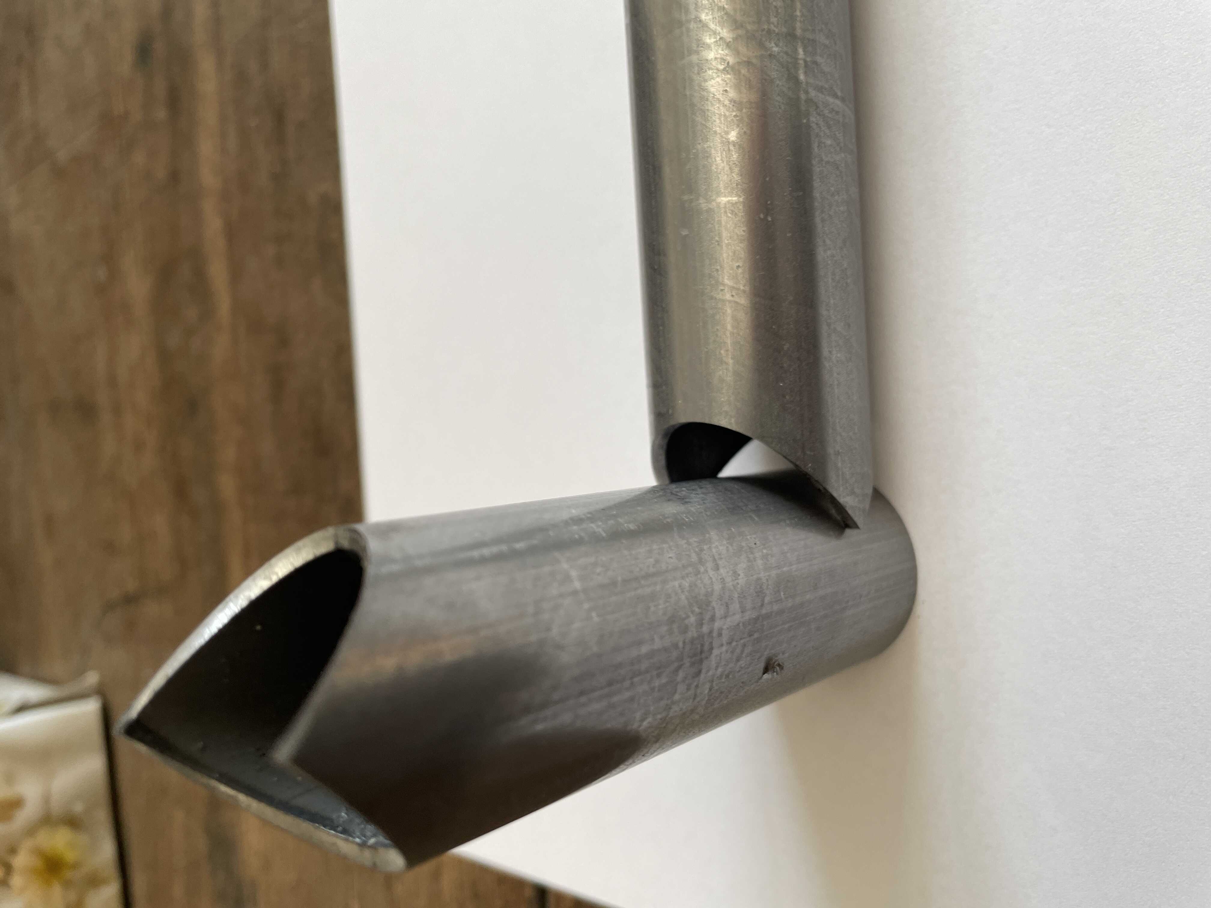

    <![CDATA[<strong>Autor:</strong> <a href="https://www.cadforum.cz/forum/member_profile.asp?PF=69659">benzala</a><br /><strong>Předmět:</strong> 35548<br /><strong>Zasláno:</strong> 30.bře.2025 v 16:22<br /><br />PŘÍKAZ OŘEZ NA PLOCHU JAKO POUŽÍVÁM NA JAKLY SE MI NEDAŘILO.JDE O TO ŽE LASER PÁLI ASI JENOM ROVNĚ A TAK ZACHOVÁVÁ SÍLU MATERIALU PO CELÉ DELCE ŘEZU.ZATÍM CO KDYŽ FREZUJI JDE TO OD ŠPIČKY 0 NA SÍLU 2 MM A TO ASI LASER NEDOKÁŽE.ALE DÍK ZA ODPOVĚĎ]]>

    <![CDATA[<strong>Autor:</strong> <a href="https://www.cadforum.cz/forum/member_profile.asp?PF=63825">issin</a><br /><strong>Předmět:</strong> 35548<br /><strong>Zasláno:</strong> 29.bře.2025 v 09:12<br /><br />Už nějakou dobu Inventor nemám (od 2021), ale nepoužíval se nato ořez na profil?<br />Příkaz drážka byl dost specifický, dobrý pro profily U, C, I, apod.]]>
   </description>

   <title><![CDATA[Pálení trubek z rámové konstrukce : Ahoj.M&#367;&#382;e mi pros&#237;m n&#283;kdo poradit.Vytvo&#345;il...]]></title>
   <link>https://www.cadforum.cz/forum/forum_posts.asp?TID=35548&amp;PID=130817&amp;title=paleni-trubek-z-ramove-konstrukce#130817</link>
   <description>
    <![CDATA[<strong>Autor:</strong> <a href="https://www.cadforum.cz/forum/member_profile.asp?PF=69659">benzala</a><br /><strong>Předmět:</strong> 35548<br /><strong>Zasláno:</strong> 23.bře.2025 v 08:51<br /><br />Ahoj.<div>Může mi prosím někdo poradit.</div><div>Vytvořil jsem rám z trubek v rámové konstrukci, poté jsem je na sebe oříznul pomocí příkazu drážka a jednotlivé díly jsem poslal na laser k vypálení. A nějak se to nepovedlo.Nemá&nbsp;<img src="uploads/69659/img_6750_optimized.jpg" height="3024" width="4032" border="0" />Teď mi to přišlo a nepasují na sebe.</div><div>kde jsem mohl udělat chybu - či jak to lépe zkreslit.</div>]]>
   </description>
   <pubDate>Sun, 23 Mar 2025 08:51:53 +0000</pubDate>
   <guid isPermaLink="true">https://www.cadforum.cz/forum/forum_posts.asp?TID=35548&amp;PID=130817&amp;title=paleni-trubek-z-ramove-konstrukce#130817</guid>
