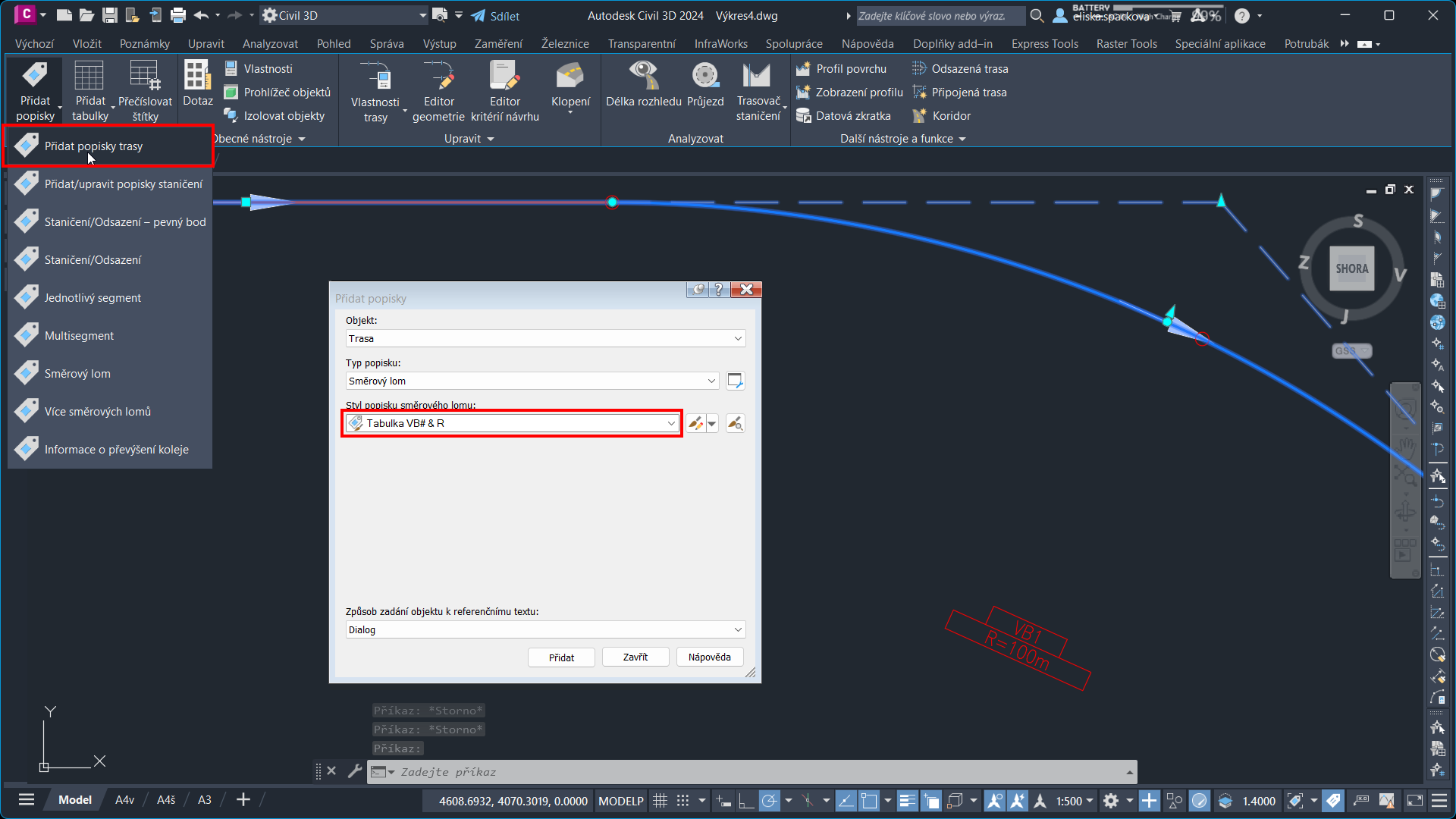

   <title><![CDATA[Tabulka prostých kružnicových oblouků : Dobr&#253; den,velmi podobn&#253; popisek...]]></title>
   <link>https://www.cadforum.cz/forum/forum_posts.asp?TID=35554&amp;PID=130842&amp;title=tabulka-prostych-kruznicovych-oblouku#130842</link>
   <description>
    <![CDATA[<strong>Autor:</strong> <a href="https://www.cadforum.cz/forum/member_profile.asp?PF=36651">spackovaE</a><br /><strong>Předmět:</strong> 35554<br /><strong>Zasláno:</strong> 28.bře.2025 v 17:05<br /><br />Dobrý den,<br />velmi podobný popisek máme připravený v naší silniční šabloně - ke stažení pro zákazníky Arkance na helpdesku<br /><img src="uploads/36651/2025-03-28_17_02_04-.png" border="0" />]]>

   <title><![CDATA[Tabulka prostých kružnicových oblouků : Dobr&#253; den,cht&#283;l jsem se pros&#237;m...]]></title>
   <link>https://www.cadforum.cz/forum/forum_posts.asp?TID=35554&amp;PID=130830&amp;title=tabulka-prostych-kruznicovych-oblouku#130830</link>
   <description>
    <![CDATA[<strong>Autor:</strong> <a href="https://www.cadforum.cz/forum/member_profile.asp?PF=86355">kamilvasicek</a><br /><strong>Předmět:</strong> 35554<br /><strong>Zasláno:</strong> 26.bře.2025 v 21:49<br /><br />Dobrý den,<div><br></div><div>chtěl jsem se prosím zeptat, jestli se v české šabloně CIVIL 3D nachází tabulka prostých kružnicových oblouků v tomto formátu (viz. obrázek níže)? A pokud ano, tak kde bych ho prosím našel. Moc děkuji za odpověď.</div><div><br></div><div><img src="https://www.cadforum.cz/forum/uploads/86355/TABULKA_PROST%C3%9D_OBLOUK.jpg" height="166" width="263" border="0" /></div>]]>
